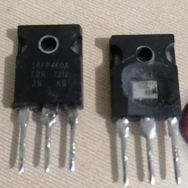

По транзисторам - что можете сказать о их качестве? Вроде кристалл не мизерный... Должен быть хороший?

Я такие не беру. Выводы подозрительно выглядят. Как буд-то их оловом заливали.
Левый хороший, правый брак.

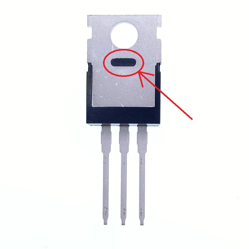

Да, очень вероятно что не только TLка кривая, но и IRка - куплены в не очень хорошем магазине... покупал несколько IRок и все отличаются... Сегодня TL заменил на ка7500в, поставил ir2113 и транзисторы 740 с китая - советовали на форуме хорошего продавца "Aoweziic" (фото под спойлером)
Нагрузил мощной спиралью сопротивлением около 2 Ом при 36в = 18А=650Вт - IRка взлетела, транзисторы и обвязка погорели...

650Вт получить с 740х транзисторов это уже хорошо.

Сегодня заменил транзисторы 740 с китая - советовали на форуме хорошего продавца "Aoweziic"
1. Aoweziic никогда не отличался продажей подделок.
2. Такой вырез практически гарантирует оригинальность компонента. Измерь сопротивление открытого канала.

А что тут непонятного то? С irf740 киловатт мощности снимается без особого напряга а тут при 650 вт им писец пришел. Резюме какое?

:)) Сильно этого товарища не слушай он немного не в себе, для 740х 400-500Вт это потолок.

Транзистор-тестер показал 1Ом - "реально" не проверял.
Возможно проблема не в транзисторах а в ИРке хреновой?
