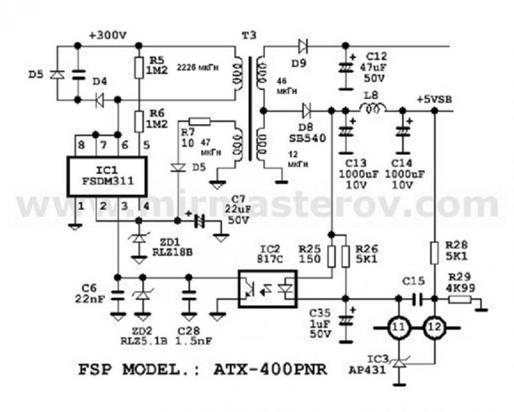

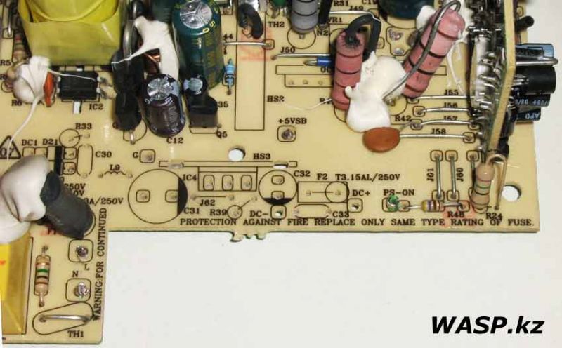

На этой схеме указано 3,94 кОм и это похоже на правду. Этот резистор образует делитель напряжения с резистором R28 - в цепи стабилитрона ТЛ431 (на вывод к12)
https://radiokot.ru/forum/download/file.php?id=249638
vr2 видимо регулирует ограничение мощности. Только на схеме он должен быть подключен к К7, а не к К4. Они похоже перепутаны местами.
Добавлено after 1 minute 4 seconds:
Цвета резистора просто выцвели наверное.

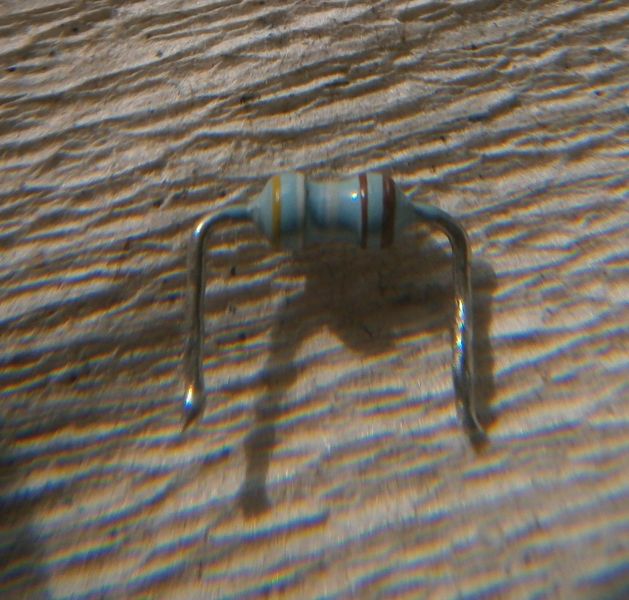

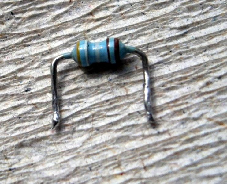

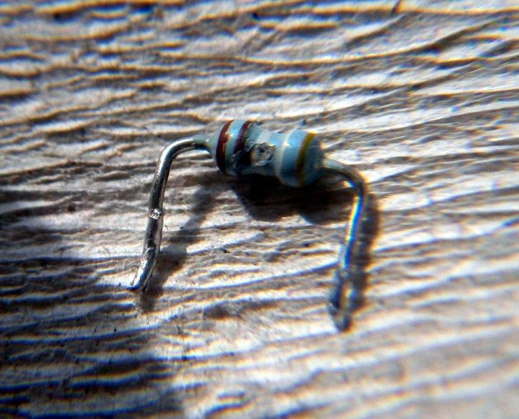

Спасибо больое Вам за ответ. Подсказку. Наверное напутали:( и схема по сети такая же гуляет. За резистор я тоже сперва так подумал. Сегодня сделал его фото при дневном свете и с увеличительным стеклом, и вроде как 4.99к Взгляните сами.
Что вы думаете? Полоски нанесены коряво конечно, но мне кажется то превая такая жёлтая, две белые и две коричневые.
И здесь в теме на его фото, если увеличить вроде как с такими же полосами просматривается.
СпойлерИзображение Изображение Изображение
К сожелению он в обрыве, его чем-то хорошо ковырнули:(
И вот ещё в другой, но похожей схеме уже 4.99к указан.
Эх, буду рыться в коробках, искать такое чудо :))

Да, 4,99 ком ближе к истине.
Его можно подобрать из резисторов на 5,1 кОм - взять наименьший по замеру. Главное, чтобы выходное напряжение дежурки не сильно отличалось от 5В.
А на место R28 поставить наибольший. Их вообще можно поставить одинаковые, но выходное напряжение дежурки будет чуть отличатся от 5 вольт.
Также их номиналы можно пропорционально менять в широких пределах.

Если соединить параллельно стандартные 5,1к и 240к то получим 4,99к.
Точно. И на 240к попадались. Подберу:)
Разобрались. Благодарю всех за советы и подсказки. Спасибо Вам за помощь.

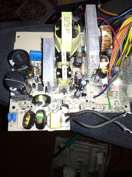

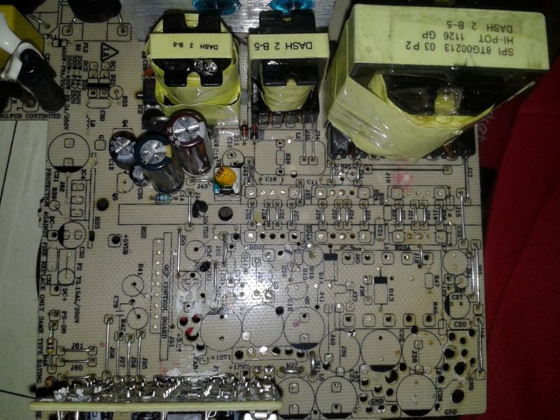

Данный АТХ предназначался для переделки в ЗУ автоаккумуляторов. Был рабочий изначально, и до определённого этапа. После удаления цепей 3.3 и 5 вольт, блок перестал подавать признаки жизни. Напряжение для контроля (ноги 13, 14 и 15) сформировано резистивными делителями из дежурки. Некоторые элементы удалены, на схеме зачёркнуто. Цепи 2, 3 и 18 остались без изменений.
Что нарушено в обвязке, не могу понять. Возможно нарушил проводник на плате субмодуля, когда выпаивал СМД компоненты.

Добрый день. Подскажите пожалуйста, контроль перегрузки по току, выполненный на отдельной плате, с обозначением OCP Control Board, он каким образом участвует в процессе ШИМ? Что он делает, когда происходит превышение тока? Просмотрел топологию основной платы блока питания, и, если не ошибаюсь, он никак не включён в коммутацию платы-субмодуля FSP3528. И вообще во многих блоках питания, собранных на FSP3528, его нет. Т.е. место на основной плате для него есть, а его самого нет. И ни каких перемычек на его месте.
Это я спрашиваю к тому, не может ли это модуль быть причиной моей проблемы?
