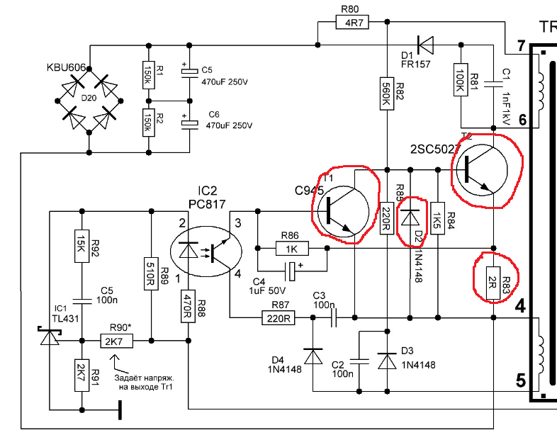

Shpionus писал(а):
Это под нагрузкой. Если же нагрузка маленькая, и энергии из сердечника некуда деваться, то может и 600 достигнуть.
В точности наоборот чем больше нагрузка тем больше импульс выброса на коллекторе из за индуктивности рассеивания.
Можно рассчитать трансформатор что импульсы не будут больше 500в в любых режимах.
Напряжение на коллекторе складывается из 3х составляющих. Напряжение питания, отражённое напряжение и импульс выброса из за индуктивности рассеивания.

Shpionus писал(а):
У нас цель померятся теоретической подготовкой? Умением объяснить ВСЕ нюансы происходящих в схеме процессов? Оно надо? Наша с собеседником цель, достигнуть результата, сделать устройство, а не диссертацию написать.
ну-ну ...
достигнуть результата, не понимая происходящих процессов?
не забудь тогда рядом мусорное ведро поставить для сожженных транзисторов ...

Тестовая плата собрана по этой схеме, красным отмечены сгоревшие элементы (два раза)

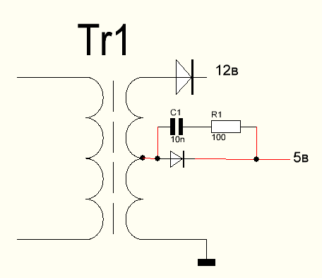

Есть такой вопросик- переделываю дежурку (теперь уже на настоящем блоке)), 5 вольт убираю, делаю стабилизацию по 12в. В схеме блока есть такой узел (прилагаю схему). Зачем, можно ли его убрать, а если оставить на 12в, просто увеличить номинал резистора, чтобы не было нагрева?

снабберная цепочка для устранения звона, можно перенести не чего не меняя.

Телекот, включал на 12в- сильно греется, даже потемнел резистор.

конденсатор поставь меньше.

зачем тебе эта цепочка? тебе же выход 5 Вольт не нужен.
можно вообще ее не ставить.

Starichok51, вот это я и хотел выяснить- насколько она нужна на 12в.

В родной схеме 12-15в нужны только во время дежурного питания и потребления там мизерное. В рабочем состоянии от 12-15в тока нет вообще, по этому эту цепь там и не ставят. В режиме лабораторного БП 12в нужны всегда и ток там больше чем при стандартном использовании. так что эту цепочку лучше сохранить, если собираетесь питать от него чувствительную аппаратуру, к примеру радиоприёмники.
Если нет то можно не ставить, а то получится пот так.

Телекот, жаль у меня старый осцил. не могу отследить, как меняются пульсации с ним и без него. Ну, если цепочка положительно влияет на выход дежурки, тогда это скажется на работе шима и на выходе бп?

Пульсации остаются те же, только блок питания начинает гадить вокруг себя, и если осциллограф цеплять длинными проводами он будет ловить звон.

Телекот, спасибо! Подберу кондер и оставлю цепочку.
