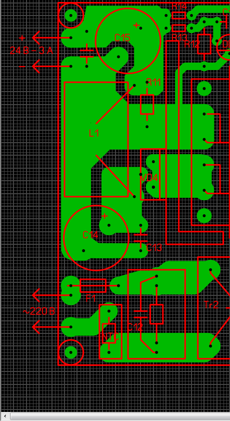

Красиво. сильно не вникал, но сразу бросилось в глаза С5. не место ему там. Перенеси по другую сторону транса и пусти его по отдельной дорожке.
Такое расположение конденсатора подглядел в "зарядке" для телефона, там еще под оптроном и конденсатором пропил текстолита есть. Чем может грозить такое расположение С5?

Незнаю как технически правильно сформулировать. возможно нарушение работы ОС.(Телекот поправит)
Дорожка Y конденсатора должна идти от ноги сетевого электролита к ноге выходного.
В таком включении как щас, С5 будет гадить больше чем вообще без него.
Я убедился на своем опыте, сам наступал на эти грабли.

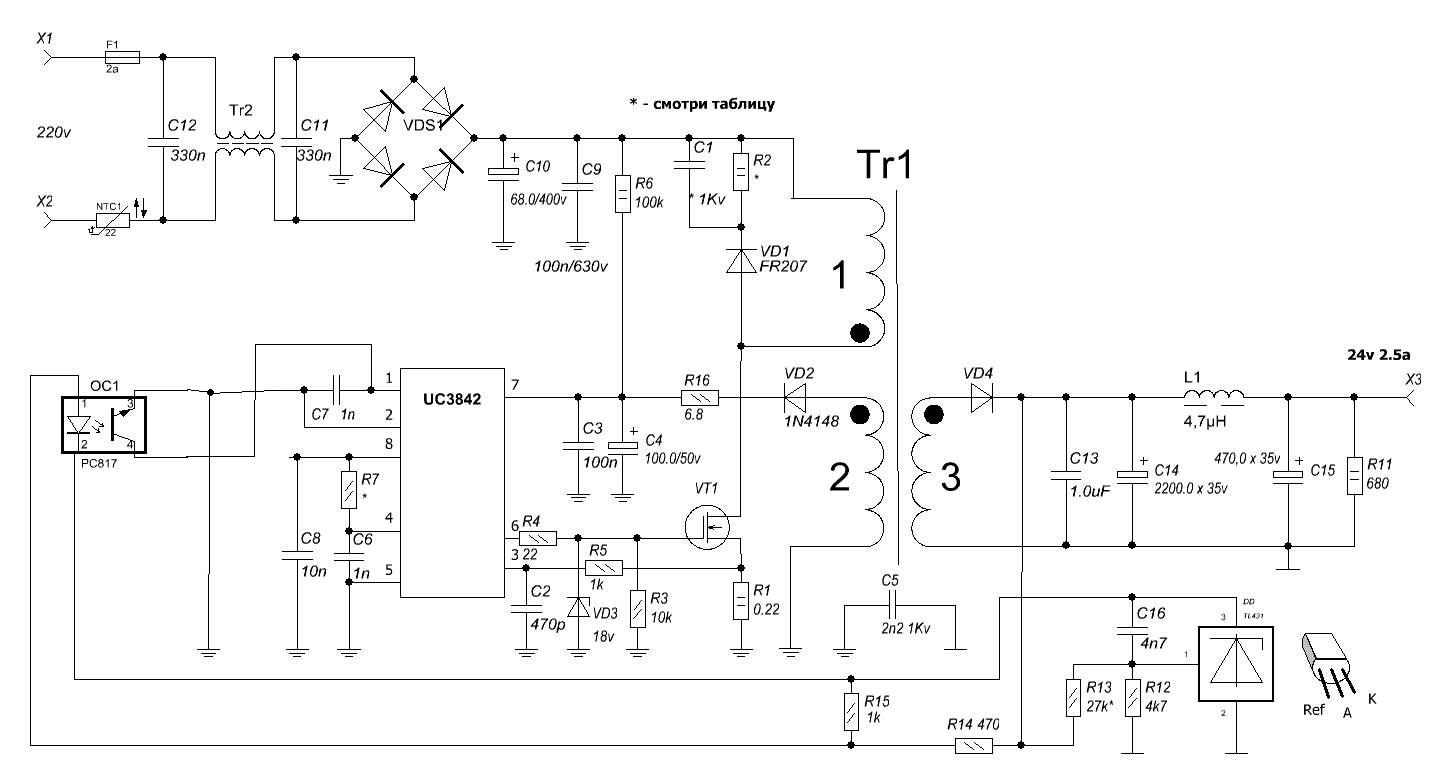

focus писал(а):
, это моя первая плата, покритикуйте пожалуйста.
Привет, что то не пойму как у тебя, по какой схеме стоит оптопара? А вместе с ней и С5. пересмотри что то не так. Или я ни чего не понимаю! Спасибо.
PS. не вяжется схема с платой, ну ни как не вяжется.

Не верно подключен диод оптопары.

Да, действительно, оптрон и резистор R5 подключены не правильно.
С11 посчитал не важным, так как не во всех промышленных блоках он присутствовал (правда обычно маломощных) - вы считаете его необходимо обязательно ставить?.
С5 подключен между первичной и вторичной минусовыми шинами (как по схеме).
Всем спасибо за помощь, буду переделывать.

Исправил ошибку с подключением оптрона и резистора R5.
Сергеj предупреждал о неудачном подключении С5, которая может нарушить работу ОС, что вполне разумно - нечего делать Y-конденсаторам в цепях ОС. В документации на микросхемы TNY этот конденсатор устанавливается непосредственно между верхней (плюсовой) точкой первичной обмотки трансформатора и нижней (минусовой) точкой вторичной обмотки, поэтому конденсатор был отключен от слаботочных цепей ОС и подключен к обмоткам трансформатора (к силовым цепям). Переносить конденсатор вниз трансформатора не стал, там его устанавливать будет не удобно (окружен габаритными деталями).

Подскажите, допустима ли такая разводка конденсаторов С13, С14, С15, L1, или необходимо делать так как делал выше?

Неудачна.
