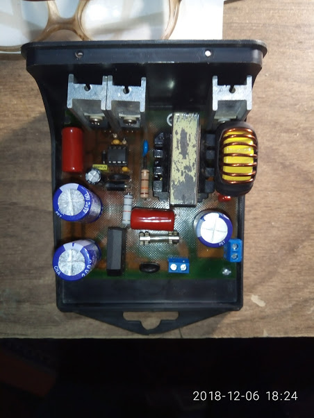

35 TL494+IR2110.jpg [84.55 KiB]
Так же пару БП на SG3525, изучив тему, проблем не было

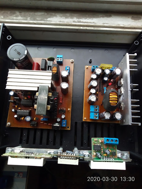

Ну а на IR2153 больше десятка так же проблем никаких не возникало
5 IR2153 (шурик).jpg [65.49 KiB]

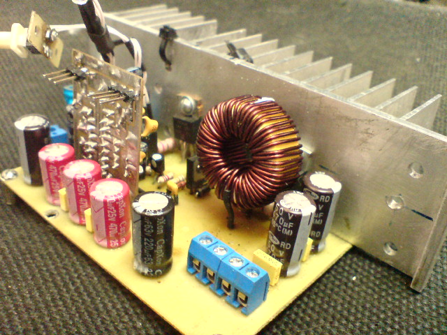

Добавляя к этим сетевым блокам питания стабилизатор на TL494 делаю ЛБП
с регулировками 2 - 28В, 0 - 15А и использую их как зарядные устройства
для аккумуляторов, работает идеально
