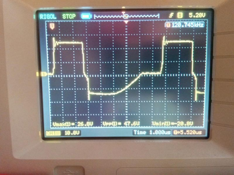

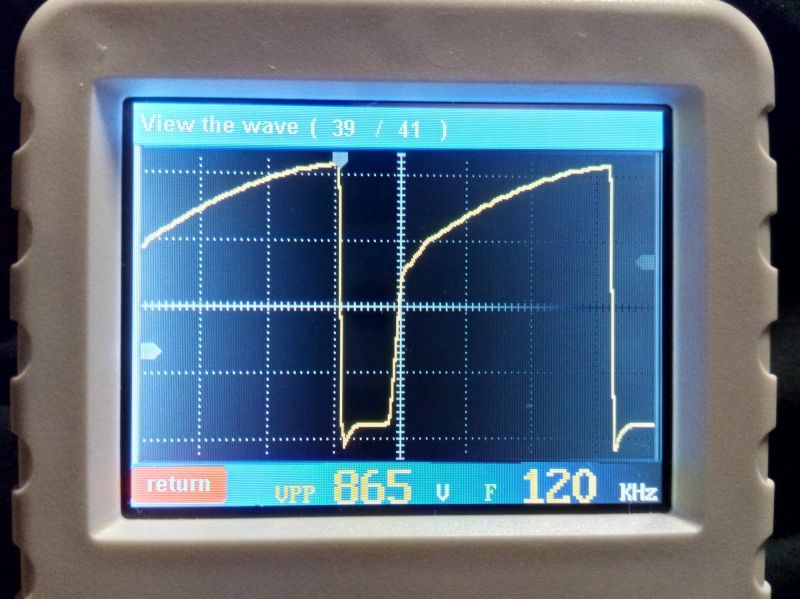

истинно говорю вам... лучше весь блок сразу...
и чем он вам так не понравился :)))
я не знаю, что там в реальности... ...
вот в реальности ( мин - 25W, макс - 330W ):
вторичка 5В
первичка
ток на шунте
ток на 3 выводе микрухи
пульсации на максимальной мощности
Спойлер( отфильтровано выше 2МГц )
12В
худший вариант - 5В без нагрузки, а 12В почти максимум
"это вот такие "конденсаторы" в клампере стоят"(с) - ну значит их и сунем в новый снайбер на выходе.

 Заголовок сообщения: Re: Лабораторный БП из AT/ATX или серьёзная схема.
СообщениеДобавлено: Вт янв 19, 2021 17:32:23
Карма: 145
Рейтинг сообщений: 6061
Сообщений: 36292
Откуда: г.Мариинск
Peace2000 писал(а):
Выкладываю полную схему с переделкой.
Весь это костыль там не нужен и бесполезен, вам просто надо подобрать правильно истоковый резистор. ШИМка сама не даст подняться току через ключ больше положенного. Попробуйте с резистора на 0,47 Ом.
