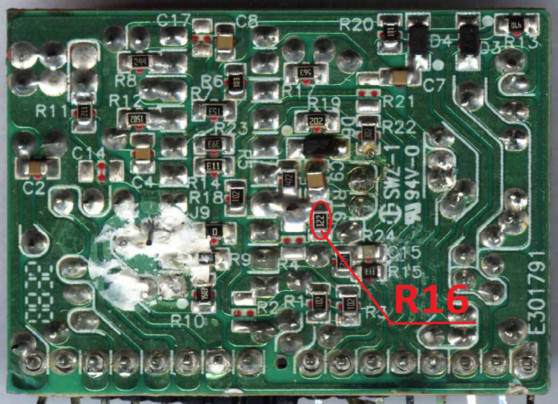

по поводу 18-й ноги. Напряжение на ней более 4 вольт. И это причина (либо одна из причин), из за которой модуль не запускается.
Там на 18-й ноге по схеме 3 детальки висит. Проверить их несложно.
Если на 12-й ноге как и положено 3,5В, то на 18-й не должно быть больше этого. Иначе микросхема битая.

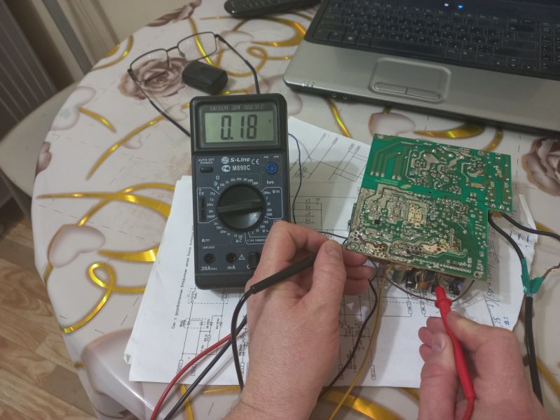

Плохо то, что на 18н есть 4V при 3,55V на 12н. Если нет замыкание на 19н (или куда-то) то может FSP3528 сдохла.
Нормальное напр на 18 0,18V.
Не могу спорить с вами. Поэтому проверил эти три элемента раза на три раньше и сегодня. Смыкание дорожек на плате исключено, потому что участок схемы от 18-й ноги до R16, R17 и C10 это перемычка, проходящая с обратной стороны, показана жирным на фото.
Ну не может она коротить ни с чем. И тем не менее блок не запускался, на 18-й ноге по прежнему 4.03 вольта. И не согласится c форумчанами в том что микросхема погибла, я не мог. Поэтому я решил, как и писал ранее, выпаять плату субмодуля и реализовать свою задумку на старой доброй TL494.

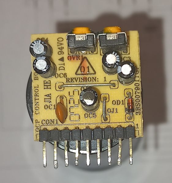

Но произошло вот что непонятное. Пока донимал вас всех своими вопросами, и после вопроса про плату OSP control board, мне в личку написал человек с просьбой выслать ему фото этой платы с двух сторон. Сразу я не смог это сделать, т.к. плата была впаяна на основной плате и сфотать её было невозможно. Но сегодня я её выпаял первую, сфотографировал и отправил человеку.
Надежд не было, но всё же решил включить блок пока не выпаял плату субмодуля ШИМ. И, мягко говоря, был удивлён - блок запустился, на 18-й ноге 0.18 в.
Вообщем ни чего я не понял, как напряжение на 18-й ноге может зависеть вообще от чего либо, если она имеет связь только с 12-й ногой.

Внутри микросхемы вывод может подтянут через высокоомные резисторы к питающим цепям.
Там не КЗ надо искать а проверять надежность пайки R16, через который вывод заземляется на минус. Или утечку конденсатора выявлять.

Так вот, хотелось бы понять что это был за чёрт? Блок перестал запускаться после того как были удалены элементы выходов 3.3 и 5 в. И вновь стал работать после удаления платы OSP. R16 я не касался не до, не после.
Добавлено after 5 minutes 12 seconds:
Что означает - блок может снова уйти в отказ.
На 12 ножке у Вас было 3,55 на 18 - 4V
Если примем, что у R16 плохой контакт, то выходить через R17 есть дополнителный ток 8uA (микро Ампера) вытекающий из 18н.
Тут вспоминаем как сделан DTC у TL494 и смотрим какой ток там - 2-10uA. Очень хорошо корелирует с наших 8uA.
Снимая плату OCP Вы прогнули чуть-чуть плату и R16 стал на хороший контакт. Вот и все. Через какое-то время R16 опять сделает то же самое.

Даже не знаю. R16 расположен так, что прогибанием платы субмодуля вряд ли можно нарушить его контакт. Посмотрите на картинке . Да и проверял я неоднократно мультиметром целостность схемы, пока блок не запускался.
Я в любом случае пропаяю весь субмодуль.
