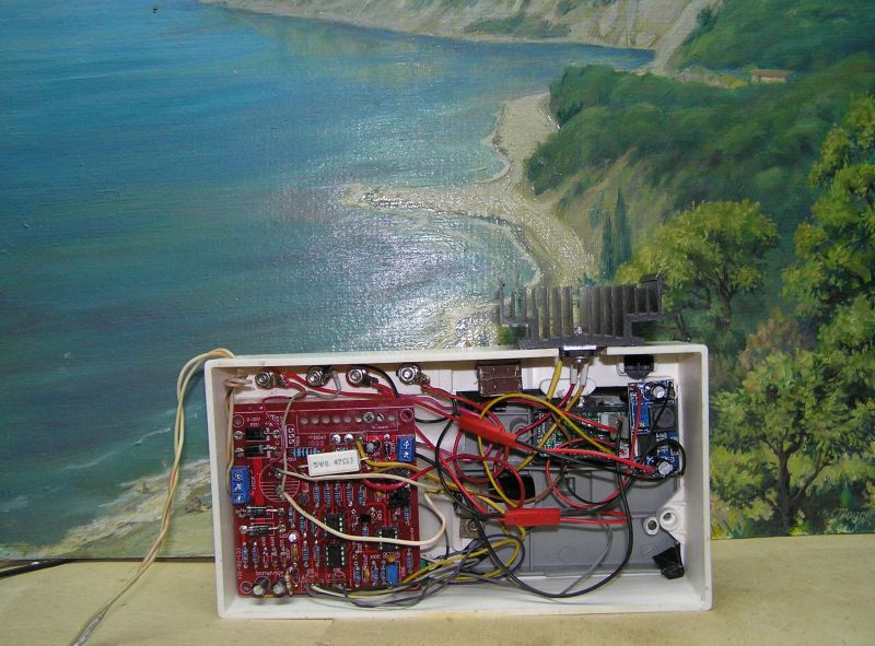

радиатор у тя детских размероф даж на 1а его мало
Мощность, на которую рассчитан радиатор, можно прикинуть вот по такой номограмме -
https://lh3.googleusercontent.com/proxy ... ZTeYlHK_NY
 Заголовок сообщения: Re: БП на TL081_0-30V / 0,002-3А
СообщениеДобавлено: Пн апр 26, 2021 10:15:43
Карма: 62
Рейтинг сообщений: 750
Сообщений: 5635
Нормальный радиатор. Хватит туда.

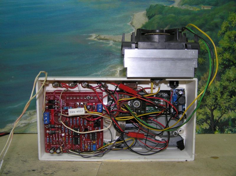

Заменил. Поставил кулер с Пентиума 4.

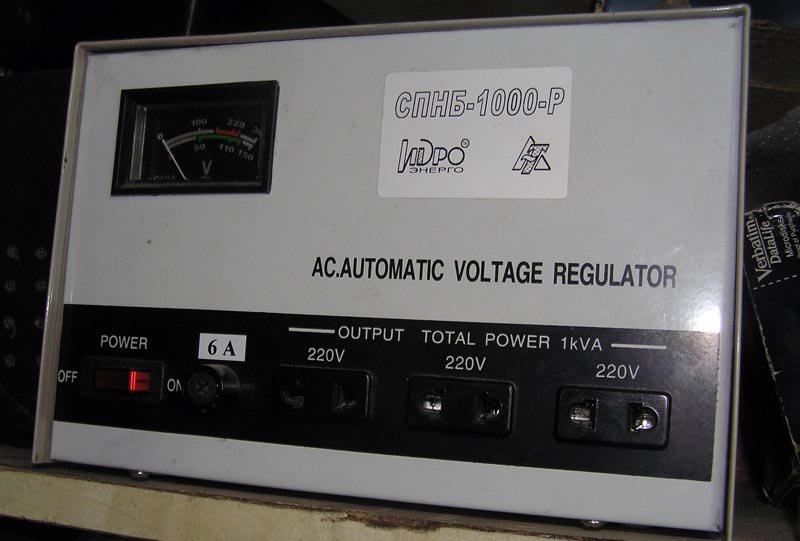

Кто-нить подскажет, можно ли перестроить релейный рашен стабилизатор, чтобы он мне не жег микросхемы?
При напряжении в сети 225 вольт он выдает 250 вольт. Из-за него я спалил три TL081. Может, покрутить подстроечник? А какой - ХЕЗ.
Итак, чуть-чуть крутнул правый резистор против ч.с. - напряжение стало равно сети. Затем включил его через автотрансформатор, понизил на автотрансформаторе до 190 В, включил - напряжение стало 240 В, затем добавил - реле щелкнуло и напряжение восстановилось до 220.
В общем, говно. С ним только жечь аппаратуру.

Удивляет размер корпуса стабилизатора СНПБ-1000-Р. Рашен производители решили надуть покупателя, пустить пыль в глаза, чтобы поднять цену. А тонкие стенки крепятся на соплях, хилых саморезах, не могли нарезать резьбу. Тьфу!

Модернизаця. Ближе к оригиналу.

Кулер впечатляет. Взлететь он не пытался? :))

Прежний радиатор да еще снаружи запросто 100 Вт рассеял бы.

Он может и 200вт и 500вт рассеять, всё дело в температуре перегрева. При 100вт она будет не меньше 50-60°. При большей мощности ещё больше.
Кстати сказать график области безопасной работы снимаются при температуре корпуса 25°.
