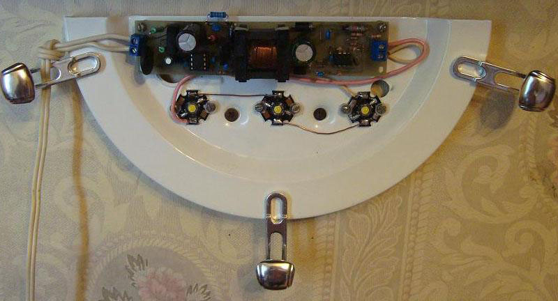

Starichok51: на этом фото: download/file.php?id=114896
алюминиевые подложки прикручивали прямо к краске которой покрыта внутренняя часть светильника, без термомасты или зачищали краску до метала?
В сети
 Заголовок сообщения: Re: Светодиодное освещение
СообщениеДобавлено: Пн фев 03, 2014 17:56:32
Карма: 153
Рейтинг сообщений: 2934
Сообщений: 18944
краску не стал снимать - старый стал, ленивый...
пастой намазал.
в нижней части потом болгаркой сделал прорезь, чтобы воздух сзади тоже протягивало.
я сам был ошеломлен. металл 0,5 мм или даже меньше, плюс краска. но нагрев приемлемый, палец легко терпит.
видимо, за счет того, что ровная вертикальная поверхность и хорошо омывается воздухом.
правда, там к светодиодам подводится всего 7 Ватт. то есть 2,33 Вт на одну штуку.
если посчитать площадь с обеих сторон (диаметр 23 см), это будет примерно 400 см2. для 7 Ватт это достаточно, даже с избытком.

У меня в WC точно такой светильник, только полностью круглый, вот думаю туда 4шт. 3W всунуть, интересно не будут ли перегреваться.
В сети
СообщениеДобавлено: Вт фев 04, 2014 00:13:26
Карма: 153
Сообщений: 18944
в полностью круглом - могут перегреваться.
но если будет висеть на стене вертикально, чтобы воздух свободно шел под стеклом снизу вверх, то может и пройти по нагреву.
а если на потолке - точно перегреются, конвекции практически не будет под плафоном.

у этих светильников от плоскости до стены (потолка) большое расстояние. там есть достаточно высокая отбортовка.
