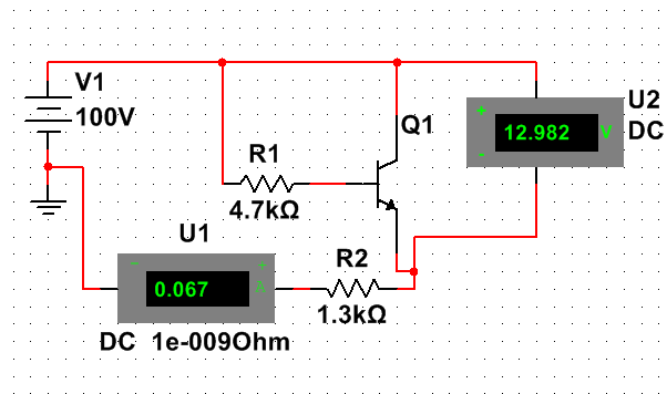

SW_Сервис писал(а):
Если напруга на входе (см. схему) звена меньше, чем напряжение стабилизации стабилитрона, то она проходит без падения на КЭ транзистора.
кто вам такое сказал?
1. есть падение напряжения на переходе б-э порядка 0,7в.
2. Есть падение на базовом резисторе порядка 11в.
Минимальный Коэффициент усиления транзистора кт 940 равен 25. при выходном токе 60мА ток базы составит 2,4мА, падения на резисторе 11в.
Плюс падения на остальных звеньях.
 Заголовок сообщения: Re: Универсальный бестрансформаторный БП со входом 12-240 во

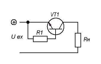

Телекот, рассмотрим схемотехнику, ОК? Итак, что представляет из себя стабилитрон при напряжении, меньшим, чем Uстаб? Правильно - кусок воздуха (утечками пренебрегаем). Теперь исключаем его из схемы. Что получилось? Ага, открытый транзистор (смещение через R с коллектора в базу). Какое там нафик падение? Там падение "Uкэ нас" максимум (0,1...0,3 V). Не сочтите за труд - возьмите макетку.

Вот блин! Щас проверил на макетке - всё так, как я писал выше. Что вы, ей-Богу?
Кому не лень, можете перепроверить или практикой или на симуляторе. А, если, брать 2 крайности, то можно замкнуть К-Б. Тогда что?

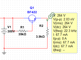

SW_Сервис Если ты не хрена не соображаешь то пожалуйста не ври про макет, себя в неудобную позу ставишь.
Вот результат моделирования в мультисиме он подтвердил мои расчёты на пальцах .

SW_Сервис, ты не прав.
39к из за Iст мин стабилитрона КС650
