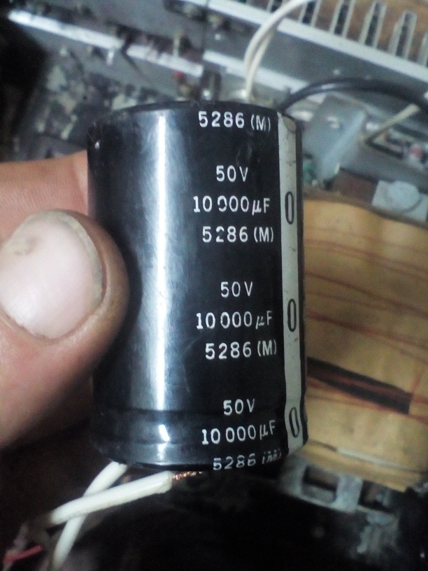

Телекот, вообщем измерил я напряжение холостого хода с емкостиной 10000мкф выход 19,2вольта. Я вот думаю может уменьшить емкость все равно у меня не авторский трансформатор? Ха Телекот вы подсчитали правильно :shock: пока я писал и закидывал фото от вас пришло сообщение, тоесть подсчет вы уже сделали а я только вымерял :shock: Спасибки большое ваши рассчеты мне както нужно на лбу записать и ну "шоб всегда с собой прибывали" а то соберусь года через три новый БП собрать а не помню уже ни за графики, ни за подсчеты. :facepalm: Да я есче когда трансформатор считал, я так и задумывал его на 12-ть вольт получить ЛБП в смысле. Да теперь я вижу чего я не знал и что не учитывал, спасибо Телекот. :beer:
