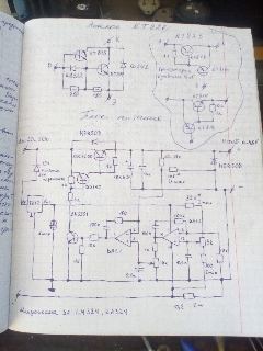

вот к примеру себе перерисоавывал.
tmp-cam-164252768.jpg [15.64 KiB]

есть и простая на транзисторах, которую облюбовал.
tmp-cam-825490242.jpg [20.88 KiB]

Имеются у меня ещё вот такие транзисторы, ну думаю штук 6-ть найдется кт854а характеристики смотрел они по моему высокочастотные , граничная частота 10-ть мГц. Как поведет себя БП на этих транзисторах, можно их ставить или не стоит, или лучше кт829а?
tmp-cam-758184904.jpg [11.19 KiB]

C каждого такого транзистора при напряжении 30в можно снять 1,5А, если конечно держать температуру корпуса на уровне 25°.

телекот, а я вот смотрю на график и не пойму в какой точке вы видите ток, внизу напряжение, с лева ток, температура вообще на графике указана но почему то 150 градусов ниже нарисовано или он читается сверху в низ по спаду до прямой, не любил я графики ещё в школе, а скажите пожалуйста по этому графику при температуре 25градусов и 12в сколько снять можно? У меня на выходе диодного моста будет примерно 15ну пусть 18 это на холостом ходу, а после транзисторов на выходе ну предпологаю будет 12вольт. Так какое напряжение брать за определение по графику?
Внизу входное напряжение стабилизатора слева ток который обеспечит транзистор, температура корпуса 25°, а 150 это температура перехода - кристалла кремния внутри транзистора.
По моему всё предельно просто. Входное напряжение 30в максимальный ток при таком напряжении 1,5А и то если сможете обеспечить температуру корпуса 25°, температура кристалла в нутри транзистора в это время будет 150°.

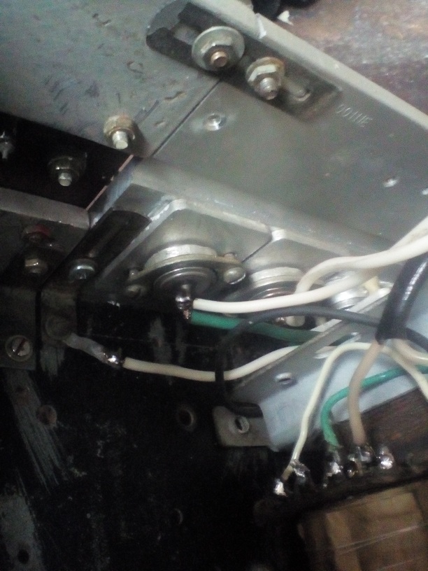

IMG_20190718_015105.jpg [158.42 KiB]
IMG_20190718_015033.jpg [208.31 KiB]
IMG_20190718_015002.jpg [212.92 KiB]
Не ну автор пишет что схему можно пересчитать под свои нужды, у меня же нет такого трансформатора как у него в описании :) у меня свой ТС-200-2, две катушки силовой обмотки соеденены последовательно по цешке получается выход переменного напряжения 14-ть вольт после моста меньше, наверно 12-ть вольт, ну кондер фильтра еще не подпаивал на 10000мкф ну думаю в холостую с кандером вольт 15-ть будет. Я проверю точно напишу сколько получается. Только что смотрел описание по авторскому трансформатору две обмотки по 14-ть вольт, соеденены последовательно, получается 28 вольт.
14в плюс 10% на нестабильность сети будет 15,5в умножаем на 1,41 при установке конденсатора уже 22в, минус 2в на диодах. на входе 20в.
Теперь надо считать сколько можно получить на выходе БП.
14 минус 10% на колебания сети 12,6в Умножить на 1,41=17,6 минус 2 в на диодах и 2-3в на транзисторах с уравнивающими резисторами. На выходе можно получить 12,6в стабилизированного напряжения. И это без учёта пульсаций, так что выход надо рассчитывать на 11-12в.

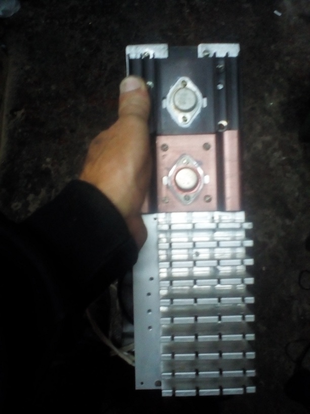

IMG_20190718_022040.jpg [213.34 KiB]
IMG_20190718_021954.jpg [239.39 KiB]
Телекот, вообщем измерил я напряжение холостого хода с емкостиной 10000мкф выход 19,2вольта. Я вот думаю может уменьшить емкость все равно у меня не авторский трансформатор? Ха Телекот вы подсчитали правильно :shock: пока я писал и закидывал фото от вас пришло сообщение, тоесть подсчет вы уже сделали а я только вымерял :shock: Спасибки большое ваши рассчеты мне както нужно на лбу записать и ну "шоб всегда с собой прибывали" а то соберусь года через три новый БП собрать а не помню уже ни за графики, ни за подсчеты. :facepalm: Да я есче когда трансформатор считал, я так и задумывал его на 12-ть вольт получить ЛБП в смысле. Да теперь я вижу чего я не знал и что не учитывал, спасибо Телекот. :beer:

IMG_20190718_035710.jpg [211.06 KiB]
IMG_20190718_035651.jpg [182.83 KiB]
А вот хочу показать "Знак качества" для тех кто не видел, для молодежи , лет по 18-ть 20-ть. Потому что скоро вы такого и на форумах не встретите,, так на сайтах в истории будет да и все. Микросхемы к157уд2 с настоящим золотом и золото та не простое, а 999 пробы и здесь его микроны а не как на памяти ddr2 из компа пыль подули и на микрон не надули , да есче и сделали они его (европейцы) из свинца, что бы представили вы себе что то есть золото, на процессорах то-же самое "аналог золота" изготовлен из свинца, так что радуйтесь нанотехнологиям. А такое , радиодетали ссср, скупают и слажуют себе .

Золото : 0,0037 г всего. А так выводы стальные.
