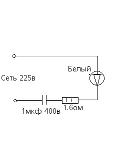

Уважаемые коты подскажите правильно ли я составил схему, и надо ли шунтовать светодиод диодом или будет замыкание?

Если б Вашу картинку посмотреть можно было, то может и получили бы ответ.
А шунтировать от обратного напряжения надо обязательно

Извините ошибся картинкой вот то что надо

Резистор увеличиваем в 100 раз, светодиод шунтируем любым диодом в обратной полярности, либо добавляем параллельно первому светодиоду, второй , но в обратной полярности.

Тоесть надо заместо 1ома 100ом? А с конденсатором что делать так и оставлять? А на счет шунтования я понял.

Резистор выполняет две роли в этой схеме - немного ограничивает ток перезарядки конденсатора и служит предохранителем. Если конденсатор пробьётся - резистор сгорит. Лучше поставить мощностью на 0,25 Вт.
