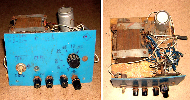

На фото мой первый БП, который я сделал где-то в 5-м классе школы, это моё первое устройство с сетевым питанием. Трансформатор полностью мотал сам, и первичку, и вторичку. Всё это происходило в глухой деревне, не было никаких материалов, провод брал со старых трансформаторов.
Мои старые устройства не сохранились, но точно так же в школе мотал трансформаторы, добывая провод из радиоприёмника 49г выпуска. Он ещё и цвет имел интересный, ну да не будем порождать лишний флуд.
Также дальнейший спор по поводу корпусов Z-хх предлагаю прекратить: думаю, каждый останется при своём мнении.
