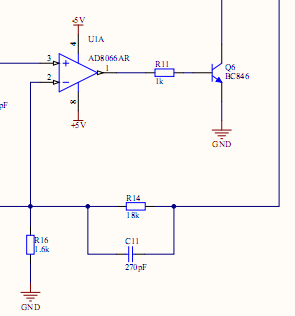

Совсем раскритиковали автора...
RomanT писал(а):
смотрим на драйвер ключа Q2 чоппера - если БП до 40 В, то силовой БП вольт на 60 ? то сколько будет вольт на затворе в открытом состоянии ?Т.е. там источник (силовой БП) только до 20 В, соотв. на выходе вольт 16 максимум ...
Резисторный делитель R1, R3 обеспечит 20 В на затворе при входном 40 В:
RomanT писал(а):
резистивный делитель R14R29 (18К и 110К соотв.) - их номиналы это что шутка такая ?
Это где?
RomanT писал(а):
на счет чоппера автора port122 - очень сомнительная конструкция управления и обратной связи.контроллер ШИМ преобразователя на безе МК, как говорит Старичок51 - и как сказал выше dark128 - такие вещи нужно делать аппаратно, а не программно
По моему мнению, это зависит от требований, предъявляемых к устройству. Здесь требуется медленная
и грубая стабилизация, с которой МК успешно справляется.

У вас уже другая схема
123.jpg [36.48 KiB]
Если входное 40, то выходное не может быть 40, а речь, о выходном до 40.
Ну ладно это в принципе поправимая ерунда ...
Но работа самого чоппера, через МК ...
- очень сомнительно ...
Поэтому попросил осциллограммы ...

R29 и R16, очевидно, включены параллельно, иначе получится бессмыслица.

Если отбросить все "опечатки" на схеме, то под вопросом остаётся работа чоппера:
1. Сомнительное управление, через МК - "медленное"
2. Насыщение дросселя чоппера и его малая индуктивность.
Т.е. идея всей схемы и её смысл ...

Ого сколько написали, видимо всётаки заинтересовала данная тема.
Теперть по порядку:
да у автора пока вообще не чего нет, кроме МК и дисплея - всё остальное развалилось ...
(не выдерживает критики)
У меня уже есть работающий прототип БП который надо маленько доработать в плане примаконтроля и по возможности уменьшить время срабатывания при переходе из стабилизации напряжения в стабилизацию тока.
Немного не понял, а как реализовано измерение мощности, потребляемой нагрузкой? Датчика тока лично я на схеме не обнаружил. Или-же вы реализовали данную функцию на ОУ OP27GS ?
Датчик тока выполнен на резисторе R9.

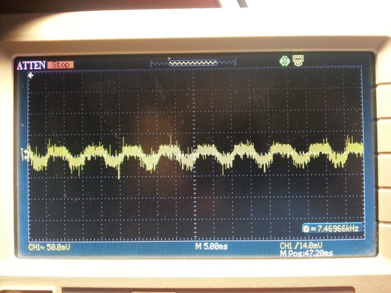

Автор - сделайте пожалуйста осциллограммы закрытым входом, при выборке 5мС/клетка и 5 мкС/клетка, на выходе устройства при нагрузке 3-4 Ампера, при напряжении 15-20 вольт.
Мой первичный ИБП выдаёт максимум 28 вольт и 2 ампера, поэтому замеры производил при 12 вольтах и с нагрузкой в 1.8 ампер.
Попозже могу проверить на трансформаторном мощностью в 50 вольт и 5 ампер.
да дело даже не в этом, там дроссель с слишком малой индуктивностью,
порядка 20 мкГн, а для таких параметров нужно порядка 100 мкГн ...
Про индуктивность дросселя вы скорей всего правы. Могу сказать что управляющий ШИМ сигнал от STM32 легко может достигать и 200 Кгц. Какая по вашему будет оптимальная частота ШИМ и индуктивность дросселя?
Контроль скважности ШИМ чоппера не по тактовый.
я подозреваю, что на выходе будет всё ужасно
Да, контроль не потактовый, а вы думаете что специализированный ШИМ контроллер измеряет свой каждый такт?
Он измеряет совокупность множества тактов которые усредняются на выходном сглаживающем конденсаторе.
Если же сделать контроль всё же по тактово, ничего кроме самовозбуждения мы не получим.
Применить дополнительный внешний ШИМ контроллер я не против, предложте свои схемные решения.
смотрим на резистивный делитель R14R29 (18К и 110К соотв.) - их номиналы это что шутка такая ?
При 40 вольтах на выходе БП, на вход 5 ОУ U1B пойдёт 34,38 Вольта ?
В схеме было две опечатки исправил.
Мне еще не понятно, на ОУ питание что, идет двуполярное? Не должно бы. Должно быть однополярное...
Как это должно быть однополярное... А как же измерять напряжения близкие к нулю с помощю ОУ? Где брать отрицательное напряжение смещения?
далее смотрим на драйвер ключа Q2 чоппера - если БП до 40 В, то силовой БП вольт на 60 ?
Сопротивление резистора R3 подобранно так, что напряжение на затворе Q2 не превышает 12 вольт.
Тоже самое на ключе Q3
Отвечу вашими же словами: благо стабилитрон есть ...

port122 писал(а):
Применить дополнительный внешний ШИМ контроллер я не против, предложте свои схемные решения...
Я уже дал их выше: viewtopic.php?p=1689102#p1689102

Конечно на трансворматорном БП пульсации значительно уменьшатся, так как смотрел осциллограмму с первичного ИБП там всегда присутствует каша.

port122 писал(а):
Ну это же обычный линейный стабилизатор выходного напряжения.
Сомневаюсь, что он в таком виде у Вас работает. Вероятнее всего, он большую часть времени просто открыт. А когда он всё-таки пытается что-то стабилизировать там наверняка возникают автоколебания. Возможно на выходе Вы их и не видите из-за большой ёмкости, а вот на выходе ОУ стоило бы посмотреть. При том, что ОУ широкополосный (до 150МГц, кстати непонятно зачем - ничего кроме лишних проблем это здесь не даст) смотреть нужно широкополосным осциллографом.
К тому же стабилизирует (вернее, пытается стабилизировать) он не выходное напряжение БП, поскольку выходное напряжение - это разность напряжений на выходах, а у Вас минус не на общем проводе, т.е. эта стабилизация не учитывает падения на токовом шунте.

Galizin писал(а):
Я бы выкинул "линейный" транзистор. Остался бы только чопер с измерением тока и напряжения - честный импульсный источник. Параметры источника от этого ухудшиться не должны.
Согласен. Учитывая явные недоработки аналоговой части, такое решение было бы вполне логичным. Получилось бы что-то вроде этого
