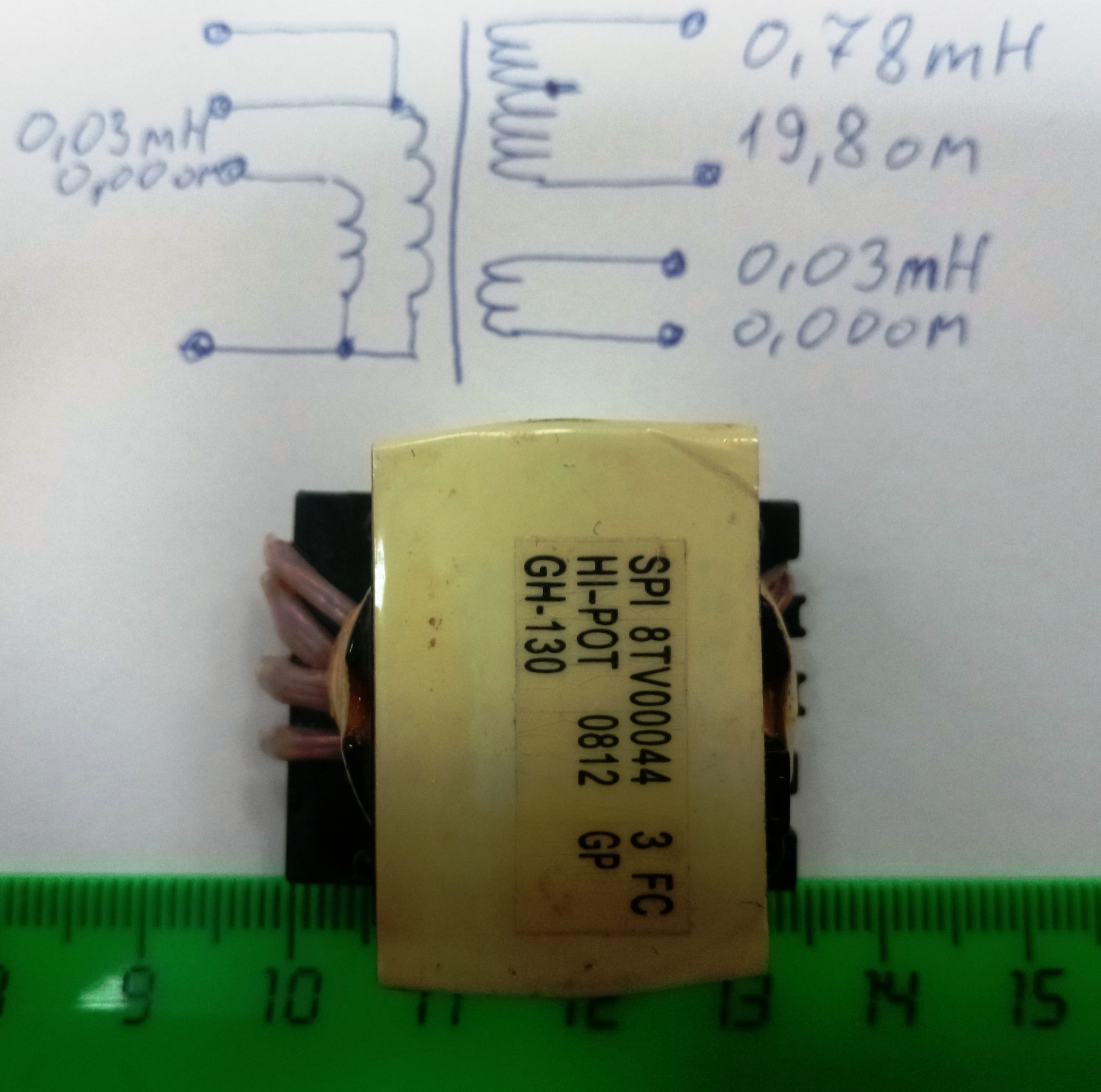

Ссылка на мой вопрос со схемой, чтоб тему не мотать: БП на СМ0565R (6pin)
После ответов участников я проверил всё, что указали, выяснил исправность этих элементов.
Поскольку UT-603 мне недоступен, выпаял трансель и замерил индуктивность обмоток показометром "Multi-finction Tester - TC1", который в народе "транзистор-тестер с цветным дисплеем". Их два у меня, с разными прошивками, показания совпадают.
Картинка с показаниями тут
Только в выходные могу заниматься блоком, поэтому пробник для импульсных транселей ещё не собирал от уважаемого Falconist.
Лезть к драйну ШИМ пробником осциллографа с делителем 1:10 чревато утратой дорогого прибора, а делителя 1:100 у меня нет, На других ногах CM0565R осциллографом смотреть нечего. Под вопросом ещё высоковольтный кондер в снаббере первички, пока не проверил его на утечку, опять же, только в выходные соберу пробник, а на замену у меня нет.
Вопрос - косвенно, на основе показаний, можно судить об исправности транселя?

если первичка 780uH, то козы явной нет
так этот "дорогой прибор" и разрабатывался для ремонта электротехнической продухцыи, в том числе иип если што :dont_know: а делитель 1/10 поделит пицот вольт на дрейне до пятидести. этот ваш "дорогой прибор" не перенесёт мучительное испытание пятюсетью вольтами :dont_know:

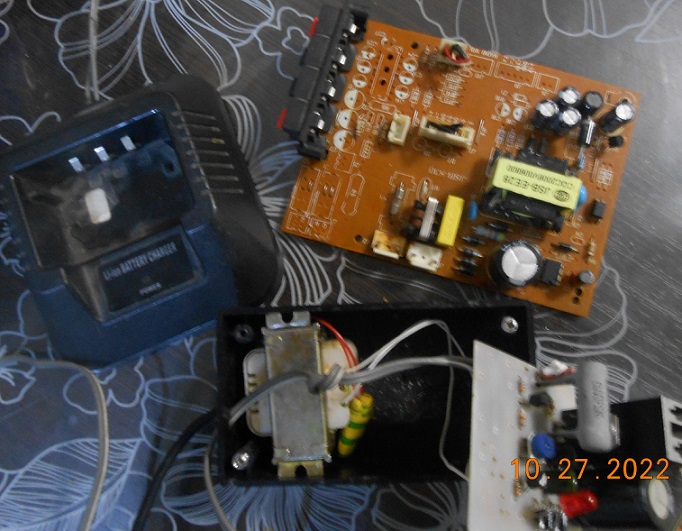

Задавал этот вопрос на CXEM.NET но мне ответили что я задавал не тем людям,то есть нужны люди поумнее чем обитатели того форума...
Нужен блок питания для зарядного устройства,выход 12 вольт/0,6-0,8 ампер,вход от сети 220 вольт
Есть блок питания от китайского дешевого магнитофона,собранный на VIPer22a,трансформатор на сердечнике EE28,но там 2 вторичные обмотки,после диодов выходы на 5 вольт и 12 вольт,стабилизация от обмотки 5 вольт (TL431 и PC817)
Возможно ли переделать чтобы стабилизация была от 12 вольт,выход 5 вольт не нужен?
Просто сейчас нет такого маленького трансформатора,а заказывать и ждать с али долго,заодно хочется попробовать импульсный блок питания собрать
Добавлено after 9 minutes 50 seconds:
Вот такая у меня плата (справа в центре)
Слева стакан зарядного
Внизу-зарядное на LM317 и TL431 с этого сайта,трансформатор слабый,при токе заряда 300 миллиампер греется сильно,вот и хочу сделать импульсный и засунуть в этот же корпус

vladsam, да, безпроблем, измените делитель на Vref tl431 (например верний резистор в ~4 раза больше) и перевесьте делитель и питание светодиода оптрона фидбэка на нужные 12V.
ограничение тока до нужного удобнее подправить на высоковольтной стороне, но можно и на вторичке, добавив например транзисторный усилитель шунта впараллель к A-C tl431 (монтажное или). или еще проще - нижний конец делителя включаем после токоизмерительного резистора, тоесть 1 резистор ~0.2R и все, но тогда макс напряжение будет только при околонулевом токе (зарядка перед окончанием цикла будет резко замедляться)
светодиот оптрона не трогать!!!! если заведен с 5в канала тем более!!! просто завести ООС с 12в канала 5-подгузить чуток ма на 50-100 и не юзать
ограничения тока по1 плохая идея будет свал в циканеес отсечками...это не ограгничение тока по сути...
если нужен режим СС вводи2 петлю ООС по току лучше отделныю со своим оптроном обьединия по горячей части фототранзисторы
но можно заюзать и тотже оптрон что рулится 431 понадобится хороший транзюк NPN с H21e>> 200 и шунтик в минусе получается вполне стабилно и сносно для зарядки ...
vladsam писал(а):
12 вольт/0,6-0,8
Выход 12В не рассчитан на большой ток, он для питания нескольких ОУ.

Там по плате от 12 вольт питается усилитель KA2206(на плате слва вверху,она с обвязкой выпаяна),двигатели магнитофона

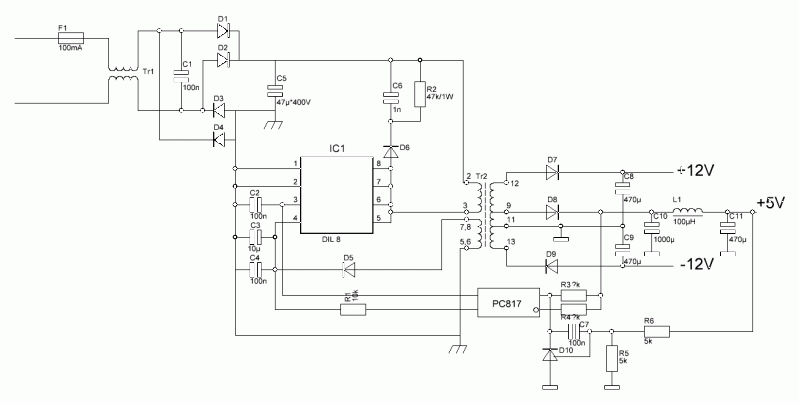

12В в гамнитофоне могло и выходной ум питать. Вайпер 22 довольно дохлая шимка, позиционируется до 20Вт, а используется обычно в режиме 5-10Вт. Надо транс смотреть, чем там эта обмотка 12В намотана, может и перемотать.
Ну и схему в студию, экстрасенсоров нет, а ты похоже хочешь чтобы тебе конкретно указали. Советы общего плана дали уже.

12 вольт питает УМ,через резистор 0,1 ом
Схему нарисовал,вот
Оказывается три вторички,выв 11-выв 9 это 5 вольт,11-12 +12 вольт,11-13 это -12 вольт,5-тивольтовая самый толстый провод,на минус 12 вольт самый тонкий

если плотность тока в обмоточном проводке +12V в пределах ~7A/mm2 то можно вообще ничего не менять(оставить стабилизацию по 5V чуть их подгрузив и подрегулировав напряжение глядя на 12V и использовать сопротивление обмотки 12V для ограничения тока). ну или перемотать вторичку не разбирая трансформатор и перевесить фидбэк на единственный выход.

Вы извините, но я бы резистор светодиода увеличил в 12/5 раз примерно и перекинул бы его на шину 12 вместе с делителем оос. И дроссель переставил бы разумеется в линию +12. А про+5 вообще забыл бы.
Хз сколько там нарулится под нагрузкой в 5-вольтовой шине без дгр. Погореть 817 может (номиналы не смотрел).
Добавлено after 2 minutes 25 seconds:
* в 10.8/3.8 раз ;)
Добавлено after 7 minutes 33 seconds:
А там не номиналы, а знаки вопроса:)))
Для светодиода в линии 12 вольт сопротивление = 10.8/0,01А. Можно даже на 5-7мА. (А можно и на 30. См даташит 817. Там вроде до 50 мА она может. Слишком малый ток тоже плохо. Меньше 5 мА вроде проблемы.)
Делителем надо получить 2.5 Вольта при питании = желаемому напряжению (12).
Сейчас там 5 вольт напополам делится. Можно нижний резистор 2,5 к, а верхний 12-2,5=9,5 к.
Яснн хрен в е24 такогонет, но принцип вы поняли;) если взять 10 к, на выходе будет чуть больше -12,5 вольт.

... и да, вы схему включения 817 неверно срисовали. Обычно что-то типа того:
