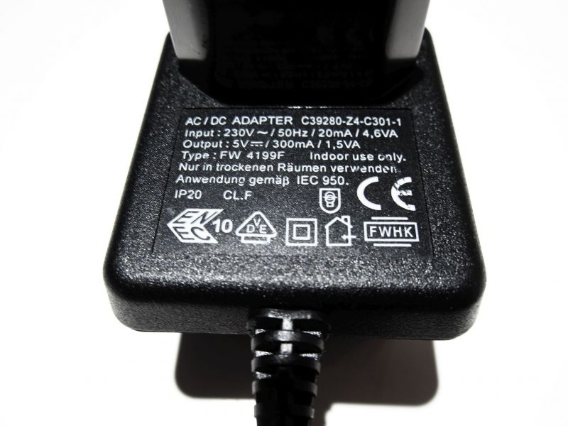

Нашел древний блок питания от телефона Сименс (если кто помнит такие). Должен выдавать 5В но почему то выдает 8,5В. Деградация какого то элемента, кто сталкивался?
Вот фото

zaelcovsky, если он тяжеленький то скорее всего это нестабилизированный блок с 50Hz трансом, мостом и конденсатором и транс расчитан так чтоб гарантировать не ниже 5V на конденсаторе/разьеме под номинальной нагрузкой. а без нагрузки - сколько вышло :dont_know: . посему в инструкциях традиционно пишут "применять только сетевые адаптеры из комплекта" ато хз четамкак, вроде 5V0.3A! ...ан невсетакпросто :))

zaelcovsky, врядли там тран это толка у мстарых НОКИЙ ТАКОЕ ВСТРЕЧАЛ у семеноф всегда ИБП причем доволно НЕОПРАВДАНО сложный если ориг- такой для внутренего рынка фашиского РЕЙХА я 1раз ВСКРЫВАЛ -вещь скажу вам зачетная -сначала хотел тоже пустить на донора платы (ну я обычно выдираю эти платы из зарядок -вилок) и сую ы свои приборы или при ремонте приставок Т2-мне лен ваять такое с 0-цена гавна копейки-в разы дешевле времени моего )...потом решил согранить ДЛЯ ИСТОРИИ из уважения к КБ Адолфа Гитлера !!!
насчет спеки старых семеноф он и должен давать на гора на ХХ вот 7-8 иначе не опознается телом БП ка свой и зарядка может не пойти (ка и в тех старых нокиях!)... поэтому перед подключением БП выдает поболе 5В ПОСЛЕ ОПОЗНАНИЯ ТЕЛОМ КОГДА ПОЯВИЛСЯ ТОК БОЛЕ 50МА -бп ВЫСТАВЛЯЕТ 4.2-5.2В НА ВЫХОДЕ СОГРАНИЧЕНИЕ ТОКА ГДЕТО В 0.7А
решить ПРОБЛЕМУ НЕ ПЕРЕДЕЛЫВАЯ БЛОК ПРОСТО-повесте на выход баласт нужного сопрто! причем можно даже в штекере или на проводе не ковыряя бп если заклен (хотя фашиский ориг шел на ВИНТАХ! да да на винтах а не на саморезах хитроголовочные винты м2.75 закручены в заплавленые в пластик латуные БОНКИ!!!-где вы такое видели у чайникоф или их приемника "бенки"???
тяжелый и форма у него кубическая - скорее всего там транс.
musor писал(а):
zaelcovsky,насчет спеки старых семеноф он и должен давать на гора на ХХ вот 7-8 иначе не опознается телом БП ка свой и зарядка может не пойти (ка и в тех старых нокиях!)... поэтому перед подключением БП выдает поболе 5В ПОСЛЕ ОПОЗНАНИЯ ТЕЛОМ КОГДА ПОЯВИЛСЯ ТОК БОЛЕ 50МА -бп ВЫСТАВЛЯЕТ 4.2-5.2В НА ВЫХОДЕ СОГРАНИЧЕНИЕ ТОКА ГДЕТО В 0.7А
попробую так, спасибо, разбирать не очень хочется - винтов нет, ковырять надо.
