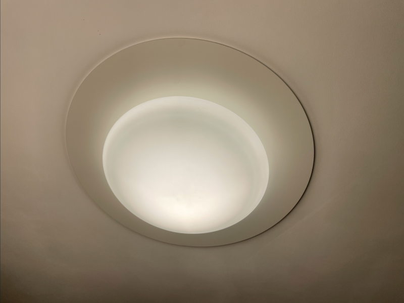

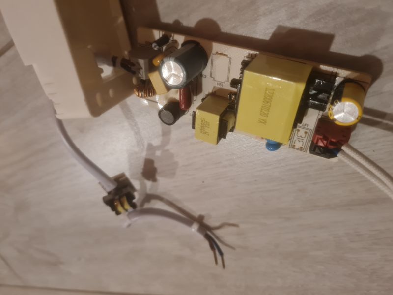

Здравствуйте!
Тема, видимо, старая, но мой вопрос сильно похож:
Супруга купила светильник в Леруа
(может, кто-то сталкивался с таким?),
но по эстетическим соображениям его яркость сильно избыточна.

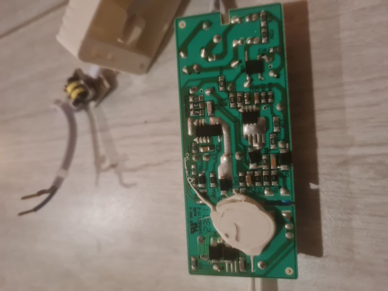

внутри стоит драйвер с такой маркировкой:
если не избыточно - вот фотки внутренностей:

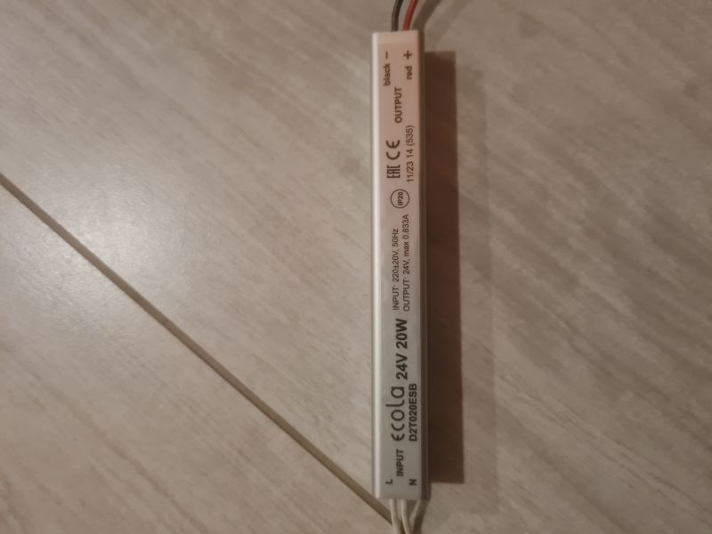

учитывая, что я мало понимаю в этих делах, взял на пробу с такой маркировкой
результат нулевой - вообще не светится (L, N, + и - соблюдал).
в идеале, конечно, хотелось бы воткнуть готовый драйвер, но может номиниал чего-будь поменять можно...
Благодарю за любые предложения!

Снижать для уменьшения яркости нужно не напряжение, а ток... (т.е. вместо 50-вольтового драйвера ставить 24-вольтовый не получится...)
Ток можно уменьшить, увеличив номинал сопротивления датчика тока, скорее всего - это пара низкоомных резисторов, включенных параллельно. Один можно попробовать отпаять, ток и сила света уменьшатся в два раза, заодно раз в восемь увеличится срок службы... :)

У бОльшей по размеру микросхемы стоят три резистора 20, 21, 19 , нужно убрать один, R20 R620 например.

Просто убирайте один "лишний" резистор - токовый шунт. Найти их можно по характерному сопротивлению менее чем единицы Ом. Производители "заботятся" - ставят сразу два или три резистора, даже не требуется подбирать другой.

благодарю за направление.
выпаял, но единственная загвоздка, - на взгляд, менее ярко не стало.
вынуть ещё один?

На глаз менее ярко и не станет. Световой поток уменьшился на 33%, такое только прямым сравнением можно увидеть, если переключать 100%<>67%.
А если сначала включить или 100% или 67%, выключить и немного погодя другую яркость включить - большинство разницы не заметит, ярче стало или наоборот, будет казаться примерно также.
