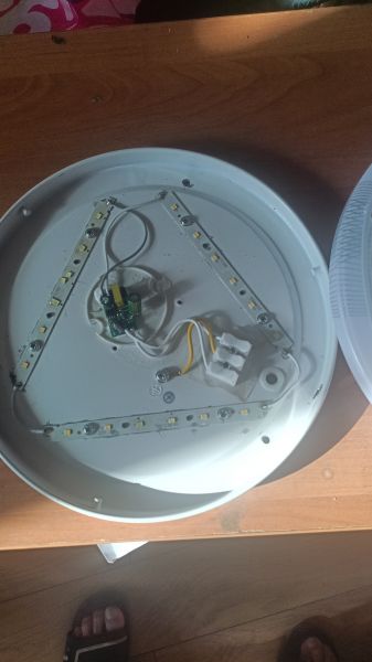

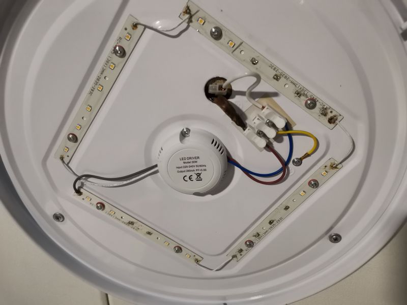

Здравствуйте. Надеюсь не ошибся темой)
Есть у меня светодиодная люстра. Там светодиоды соединены в параллельные пары, а пары последовательно друг за другом. Итого 24 диода (12 параллельных пар соединены последовательно).
Начали они дохнуть, горит один, ток идет через пару и сгорают оба. Я их выпаиваю, замыкаю контакты и люстра светит дальше. Но уже люстра лишилась 5 пар диодов (10 штук из 24), яркости уже не хватает. Хочу купить и припаять новые.
А теперь вопрос.
Помогите выбрать нужный диод. По размеру он 2835, но "линза" не прямоугольная, а круглая (так делают в 3528). Но контактные площадки как у 2835 - одна большая, другая маленькая.
Нашел, что такие диоды 2835 есть на Алике.
https://aliexpress.ru/item/400061198280 ... 256auF4ZGJ
Помогите определить ток-напряжение.
Вся люстра питается от драйвера 30ватт, выход тока 260 mA.
На линейках с диодами маркировка "RC-4845 138X13MM-2835-2B3C", таких линеек 4 последовательно. 2B3C - я так понял 2 параллельно и 3 пары последовательно. Ну, и размер указан.
Помогите определить характеристики, чтобы купить на замену выпаяных.
По своему ощущению там диоды по 1 ватту стоят, так как очень яркий свет. Небольшую кухню освещает просто отлично.
Ну или вообще все 24 штуки менять. То тогда на что?

эти диоды максимум 0,5 Вт.
лучше поменять все, так как оставшимся осталось жить недолго.
а ярко от того, что они сверхяркие.
современные 2835 и 3528, как раз, на 0,5 Вт. это на ток 150 мА.
а от твоего драйвера ток разделится пополам - по 130 мА.
сгорят и новые, вопрос времени....смысл ???....может, надо что-то в консерватории менять ? (Жванецкий)
напряжение на диоде можно уже было измерить, а не только штуки считать...выходит, что они по 9V

Пока хоть как-то люстра работает, надо выполнить измерения.
Напряжение измеряется непосредственно.
Ток проще измерить косвенным методом: вместо отсутствующей пары диодов впаять мощный резистор на 1-2 Ома и измерить на нем падение напряжения. А ток через него посчитать по формуле.
И не мешало бы потом уменьшить ток в драйвере, процентов на 20.

Посмотрел даташиты. Но они 3 вольта... Попробую измерить напряжение (вольтметр в параллель?).
Спустя 1,5 года начали гореть. Склоняюсь к замене всех. и температуру надо измерить.
Если все поменять на 2835 по 0,5 ватта 3В, то мой драйвер подойдет?
Спасибо всем за помощь и советы.

1Вт 9В скорее всего там стоят.
 Заголовок сообщения: Re: Подключить светодиод к сети 220 вольт
СообщениеДобавлено: Чт фев 27, 2025 12:22:21
Зарегистрирован: Ср фев 26, 2025 12:06:57
Сообщений: 11
Посмотрел отзывы на алике, там люди разные заказывали. И 9В 1Вт именно с круглым, а не с прямоугольным пятнышком.
Замерю напряжение на рабочих.
но 9В 1Вт - 100 ma.

Ватты там больше условные, "3Вт" эмиттеры с параметрами 3,4-3,6В 700мА тоже не получаются 3Вт. Они могут так же 6В быть.

Вот та что переделывал... точками отмечены что сгорали диоды. Тут точно 18 вольтовые 60 ма. Блок питания IONICH. Изображение и Изображение . Примерно такая же и оттуда была с 9 вольтовыми. Но беды были те же....
Добавлено after 4 hours 8 minutes 54 seconds:
Кстати взглянул на исходное фото автора. На блоке питания видно что выходной ток 260 ма. То есть диоды на 120 ма. Это только для 9 вольтовых одноваттных выполняется. И то надо убавлять ток так как он выше чем расчетный по даташиту плюс при замене неоднородность деления для двух параллельных. То есть не более чем 200 ма.

Дмитрий М, пока что мы не знаем, на сколько Вольт эти диоды.
и в таком корпусе не бывает 1-ватных диодов.
а исходя из тока драйвера, диоды должны быть 3-вольтовые.

Долез до люстры. Померил напряжение на светодиоде (вольтметр параллельно диоду) 9В.
На алике есть 9V-100MA-1W и 9V-60MA-0.5W.
Склоняюсь к 1 Ватту, т.к. очень ярко 24 штуки светят.
Но получается, что даже для 1 ватта будет высокий ток от драйвера. Диоды отработали в люстре больше 2х лет. Могли они так долго выдерживать такой ток? В драйвере можно что-то подкрутить?
Есть смысл амперметр в разрыв цепи между драйвером и линейками поставить? Это даст мне общий ток на все оставшиеся светодиоды?

Надо светодиоды минимум на 100 ма и ток выставить примерно 160 ма, исходя из того что они запараллелены. Ток уменьшается увеличением номинала токозадающего резистора в драйвере, я Вам выше об этом писал... Проблемы конечно в плотном монтаже драйвера и недоступности одиночных резисторов точных номиналов на омы с долями. Я покупал наборы только ради этого. На Али есть типа 0.1....1.0 ом размер 0805 и 1..10 ом ... Вам скорее подойдёт второй вариант.
лучше обойтись припайкой на время измерительного резистора 1 Ом и измерять падение напряжения, а не ловить момент отрыва щупа и переходить к следующему "этапу модернизации" ....

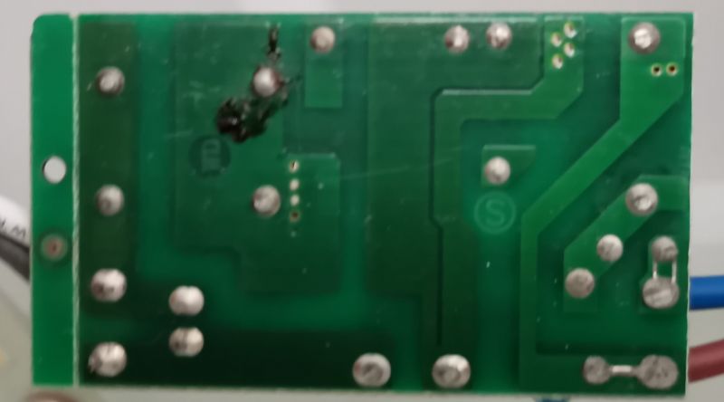

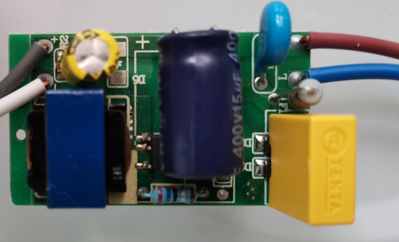

и, если уж не схемку, то понятное фото драйвера....

Подскажите подробнее про измерительный резистор... Не пойму как измерить.
А если всю цепь с оставшимися светодиодами через амперметр пустить, а потом разделить значение на кол-во светодиодов?

Главное при измерении тока драйвера обеспечить сначала (!!) подключение щупов амперметра а только потом подачу питания. Так как на выходе драйвера стоит электролит и при разрыве выходной цепи он заряжается до максимального напряжения и при замыкании часто выжигает ранее живые светодиоды.
ЗЫ. Не надо придумок.... сначала восстанавливается исходное количество светодиодов на заданные параметры, потом планки на пасте плотно прижимаются к шасси, потом номинал резистора увеличивается на 1/3 и включается с контролем тока. Это наиболее оптимальный путь.

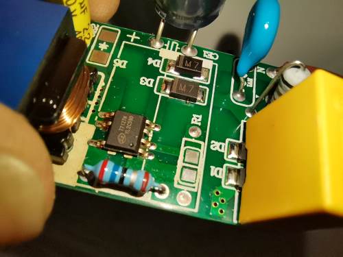

Все почитал, и слазил в люстру 3 раза.

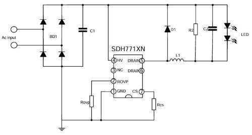

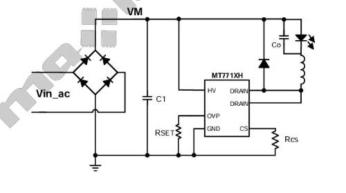

Пытался найти микросхему по маркировке, но прям точной нет (7712TN YL2C59D), но есть похожие драйверы. Там задающий резистор стоит между 1 и 7 ногой. У меня получается 0,25Вт и номиналом 2,6 Ом. Если следовать совету Дмитрия М, то мне нужен потом 3,3 Ом или 3,6 Ом резистор.
Заказал светодиоды на алике, ждем-с (надеюсь к 15 марта все получу)
