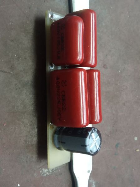

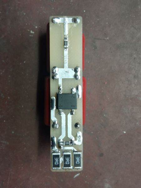

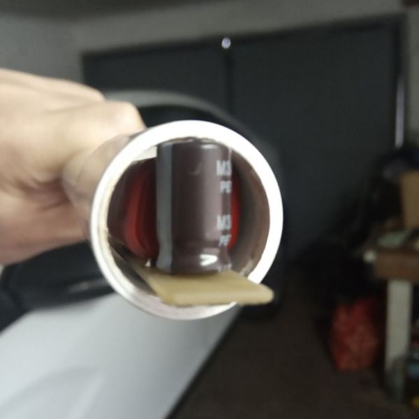

Когда китайцы много лет назад начали свои алюминиевые платки с несколькими десятками светиков продавать я тоже схемы на конденсаторах пытался использовать. Началось с той что нарисована выше, потом добавился стабилитрон, потом стабилизатор тока на транзисторах высоковольтных...в общем всё сжигало светодиоды :( . Потом поставил драйверы и проблем не стало.

Re: Подключить светодиод к сети 220 вольт
У меня обратный путь. Китайская LED лампа на конденсаторах работает уже больше 7 лет и ничего не горит. Зато, когда купил LED лампу в корпусе "лампы дневного света", она в сумме 1-го часа не проработала и сгорел драйвер со светодиодами.
Выкинул к чертям те драйверы, собрал схему на конденсаторах, и горя не знаю, работает как часы.
