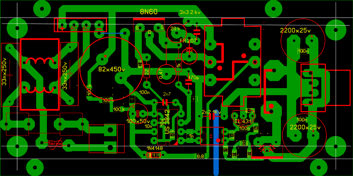

Собрал БП на UC3843, уже не первый, и вот впервые столкнулся с проблемой!
Выходное напряжение не стабильно, под нагрузкой проседает и не плохо! Настраивал на вых. 12V, ............ до 2А напряжение держит далее начинает плыть, уменьшаться. При токе в 4А уже 9V. Подскажите Грамотные и не очень, где я накосячил, расчитывал транс на 12V 5А Брал феррит Е25/13/7. До этого делал на 3А проблем не возникало. Схема стандартная, Печатка своя, если что могу выложить. Всем Спасибо!
Пожелания учтены, Схема + Транс + Печатка - под спойлером . Обмотки проверял, индуктивность суммируется при правильной фазировке( I + II + III обмотки)
С7 стоит SMD аккурат напротив вывода МС. Частоту не проверял, "осла" не трогал почти 2 года ))) ........ видать время пришло пыль сдувать ))) Уже с утра посмотрю что там к чему.

так напрямую и придраться особо не к чему....)))....частоту работы проверял ?...(С7 470 желательно было землить на на ногу 3843)
почему-то типовые производители не особо любят частоту более 60-66 кГц.....
с ЕЕ25? держи карман шире :)))
Уже держу, и очень широко, ............. но вот вопрос собирал на 12v 3а тот же Е 25\13\7 , там всё нормально, а тут всё как то расплывчато. Какая то не стабильность. Он и трёх ампер не вытягивает.
флаерки они коварны и злопамятны. он просто решил тебя вкрай оборзевшего вернуть на твое законное место

Продолжаем, .......... Слегка подшаманил. При включении с нагрузкой 3 Ом проседает напруга до 9,8V, при включении без нагрузки с последовательным включением напруга проседает до 10.9V при токе 4A. При токе нагрузки в 5А проседает до 10,5V напряжение как то не стабильно на Х.Х. 12.03 - 12.12V. Может кто сталкивался с такой траблой?! Грешу на МС. Хотя из той же партии делал БП проблем не возникало
