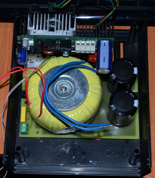

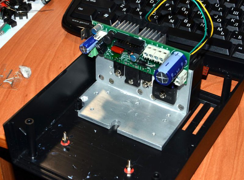

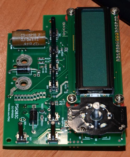

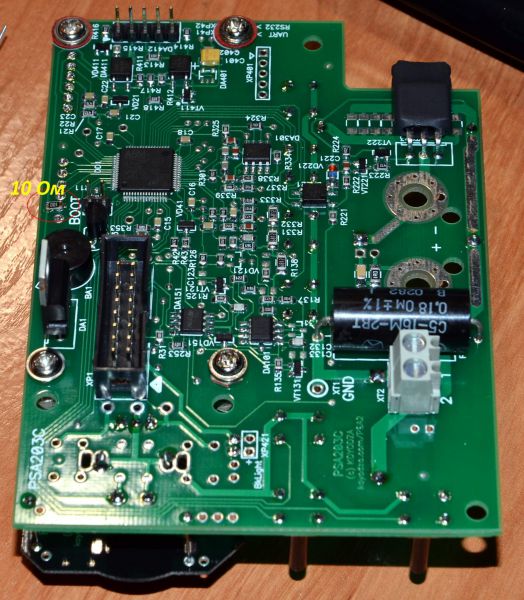

У меня уже тоже начало конца вырисовывается :)
СпойлерИзображение Изображение Изображение
Поставил в цепь подсветки ЖКИ резистор 10 Ом, если верить даташиту, то 5В напрямую подавать туда нельзя.
Как-то провтыкал с IDC16, теперь из-за них не могу провести запуск. Завтра попробую подать на плату управления 12В и посмотреть что к чему, может даже прошить МК, если получится.

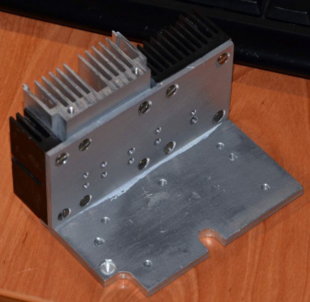

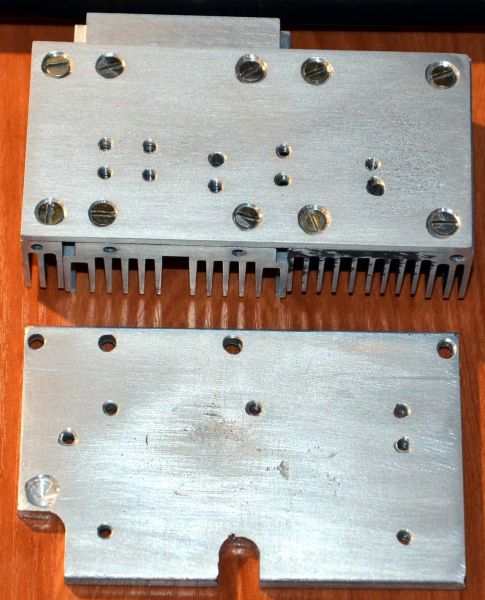

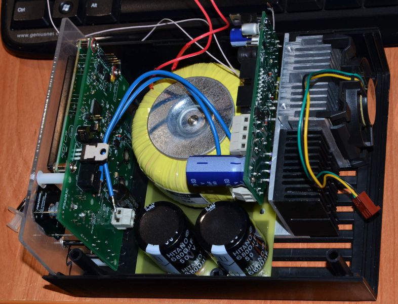

Основательно Вы радиатор замутили :)
Вы можете подать прямо на плату 12В и прошить МК
Резистор 10 Ом в цепи подсветки ничего не даст, потому что на самом индикаторе (если Вы используете такой же, как у меня) уже есть резистор 100 Ом последовательно со светодиодом подсветки.
Похоже, у Вас немного другой индикатор. Вы можете просто проверить цепь подсветки, обычно ограничительные резисторы всё же на индикаторе установлены из расчёта 5В питания, в варианте с кучей зелёных светодиодов обычно это 6,8 или 10 Ом
Да уж, протра... промучился с ним долго. Из инструментов только шуруповерт, наждачка и надфили :) А алюминий что пластилин,- плывет, просверлить нормально очень сложно, так что косяков там много.
Индикатор у меня WH1602-YGH-CTK, возможно даже тоже с резисторами (сейчас уже не видно), но через 10 Ом светит хорошо, так что пусть стоит уже.
Это точно. Замучился с ним на фрезере. На фрезу липнет, смазка изопропанолом не помогает. Заготовки, которые продаются на "бомжатнике", все с одним названием - "дюралька". Но Д16Т там обычно и не пахнет. Как купить нормальный материал - неизвестно.

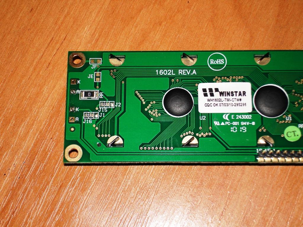

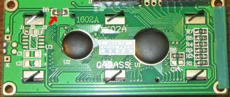

у меня на индикаторе тоже не было ограничивающего резистора. тоже допаивал, но на сам индикатор.
вот в закромах нашел еще один индикатор, тоже нет резистора, но поставить можно: Изображение
Может добавить в описание упоминание об этом резисторе? Индикаторы разные бывают, а без резистора и 7805 сильно греется, да и индикатору не хорошо.

Пусть будет проверка на сообразительность. В самом начале есть предупреждение, что устройство не для начинающих. Кто хочет использовать другие индикаторы пусть сам шевелит мозгами.
А по-дедовски? Просто керосин... Рекомендую.

p210 писал(а):
Просто керосин...
При нарезании резьбы в алюминии и его сплавах использую обычное хозяйственное мыло. Думаю, при сверлении тоже облегчит жизнь.

Ну если по "дедовски", так самое лучшее при сверлении мягких, "липких" материалов это сало! гораздо лучше и мыла и керосина. :))

Это куда Вы 2-3кОм ставите? 0,5..1мА ток подсветки? Вроде современные китайские порядка 15мА требуют, и резистор там уже есть. Да и в старых мне как-то чаще уже с резисторами попадались.

Все верно Вы говорите, на плате индикатора в цепи подсветки стоит 110 Ом, при этом ток 16-17мА, индикатор светит очень ярко, в портативных приборчиках с автономным питанием ставлю 2-2.4кОма, ток 1-1.2мА, и подсветка вполне яркая, и ест мало. А вот лет сЭм-восЭм назад ставил 15-30 Ом, и кормил этих прожорливых чертей как на убой, не успевал батарейки в приборах менять:))

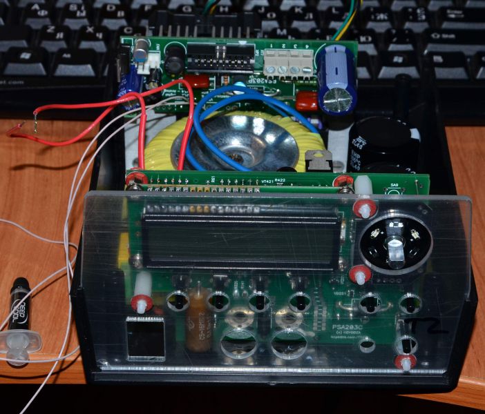

koyodza писал(а):
...Вы можете подать прямо на плату 12В и прошить МК...
Подал. Светодиоды подсветки ручки энкодера освещают пол-комнаты, буду увеличивать сопротивление R24. Подсветка ЖКИ умеренная, может через оргстекло и маловата будет, посмотрим.
Насчет прошить МК,- пока не вышло:
Прошивал через CP2102 USB to UART (конкретно вот такой адаптер http://www.ebay.com/itm/USB-2-0-to-UART ... 0515054987)
Есть несколько соображений по этому поводу:
1. Windows 8.1
2. Не та версия Flash Loader Demonstrator, на картинке видно что они отличаются
3. Проблемы монтажа (проверял, но все может быть)
4. Еще что-нибудь
Сигналы на адаптере подписаны не TXD/RXD, а TXC/RXC, какая разница я не знаю.
Если выставить BaudRate больше 4800, то возникает ошибка как в описании, т.е. МК все-таки как-то видится.
