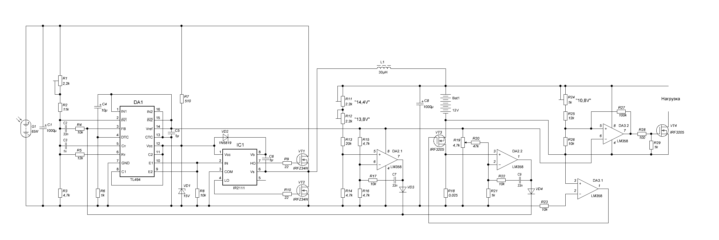

А схемку покажи. Ибо даже здесь было несколько вариантов. Да и изначально схема не стабилизирует выход на основном участке, т.е. при недостатке тока на входе напряжение на выходе вполне имеет право провалиться.

Собирал по этой схеме. Драйвер стоит IR2110, шим запустил в противофазе (13 нога на +Ref).
Откидываю правую часть схемы, тобиш с 3-й ноги шима, на выходе 8,8 вольта. В зависимости от напряжения на 3 ноге можно регулировать от 0 до 8,8. Ток после дроселя до 7 ампер.

Другими словами, верхний ключ открывается меньше, чем на половину времени? Ну тогда логично, что напряжение на выходе тоже на столько же меньше входного (аккумулятор не подключен, как я понимаю).

loiren писал(а):
При тех номиналах что указаны в схеме частота генерации 46 килогерц
так ты же 13 ногой сам сократил частоту вдвое.
нельзя здесь применять IR2110.
ты получил два импульса одинаковой ширины вместо одного широтно-модулированного импульса.

Выкинул полевик из нижнего плеча, поставил 2 диода . Все заработало.
Возник вопрос, зачем диод в верхнем плече?

Какой диод? (почему нам догадываться надо?) VD2? VD2 обеспечивает питание схемы управления затвором верхнего плеча. Правда, здесь есьб закавыка. Убрав полевик из нижнего плеча (заменив его диодом - законно), приобретаем проблему запитки схемы управления верхним плечом в момент старта. Ибо питание это туда "накачивается" в моменты, когда по-идее должен быть открыт нижний полевик. А когда там диоды, потенциал на истоке верхнего плеча получается нормальным для накачки питания, но только тогда, когда ток дросселем через эти диоды обеспечивается. А в момент старта тока ещё нет, всё закрыто, соответственно, через VD2 ток тоже не идёт, а раз питания верхнего плеча нет - некому открыть VT1 - замкнутый круг...
Поэтому даже непонятно, как оно у вас заработало. Впрочем, пока нет аккумулятора - оно да, запустится. Но без аккумулятора эта схема - просто кусок железа...

в момент старта заряд выходной емкости через дроссель зарядит бутстрепную емкость.

Я имел ввиду диод например в этой http://radiokot.ru/forum/download/file.php?id=171573 схеме он VD2. В схеме с драйвером его нет.
Подключил вместо аккумулятора блок питания. 1 раз запустилась и все, больше не стартует.
Да, согласен. Она вполне успеет разрядиться... Но всё-равно как-то неуютно...
loiren писал(а):
Я имел ввиду диод например в этой download/file.php?id=171573 схеме он VD2. В схеме с драйвером его нет.
Гениально! Говорим об одной схеме, а вопрос задаётся по другой, причём по какой - все должны догадаться.
Здесь данный диод - это костыль, предотвращающий разрядку аккумулятора на схему в то время, когда солнца нет. По-идее, такие диоды должны стоять сразу после G1 (это норма, особенно когда панелей много и они запараллелены. Здесь, если панелей тоже будет много, возле G1 всё-равно нужно будет ставить такие на каждую). В схеме с драйвером IR этот диод заменён на полевой транзистор VT3, управляемый компаратором.

У меня собрано по схеме с драйвером и с компаратором на VT3 и это единственная схема на которой нет этого диода. А эту схему я привел для примера. Т.к. этот диод у меня с самого начала вызывал вопросы.
вот именно, что на схему, а не только на солнечную панель.

Ну, разрядка на схему точно также легко решается маломощным развязывающим диодом. Да, диода в этом случае два, но один из них маломощный (хоть Д226) - через него поступает только питание от СБ на схему, а ко второму требования (частотные) резко снижены. Так что такой приём - диод сразу после силового ключа - применим только в случае использования одной панели. С большим количеством параллельно включенных панелей фокус уже не получается...
