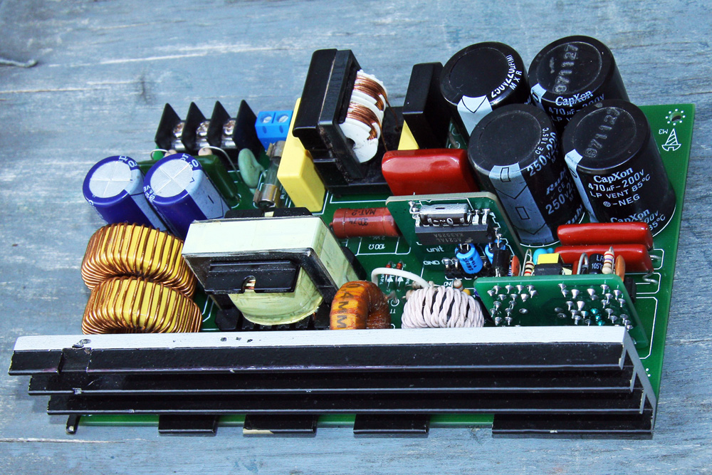

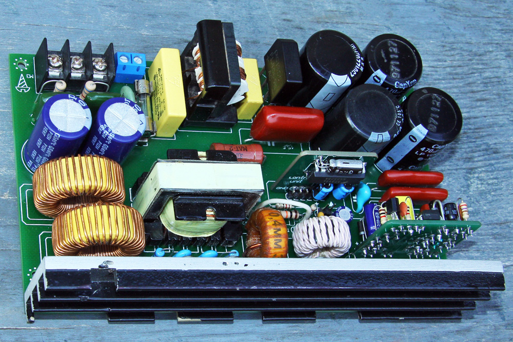

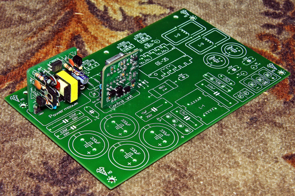

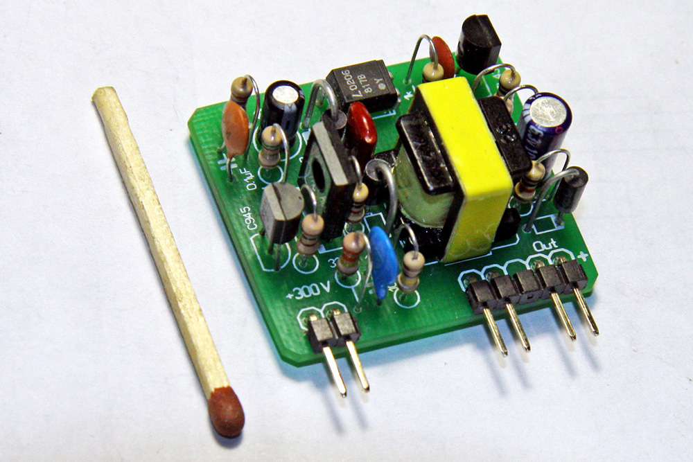

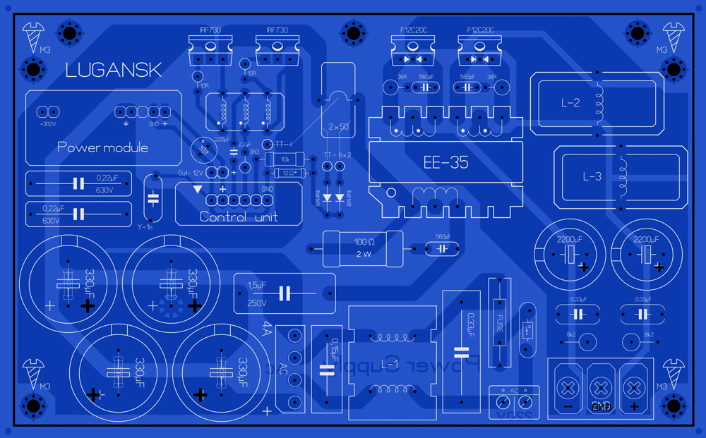

Вот нашел архив с картинками этого блока питания. Если модераторы посчитают нужным, то выборочно кинут картинки на первую страницу.
Ниже, в формате layout, печатки основной платы, дежурки и модуля управления.

Сергеj Я собрал БП из первого поста и блок заработал с первого раза. Спасибо за схему и печатку. Единственное что пришлось подбирать и настраивать это GDT. На выходе получил +-50В. Теперь хочу поставить на эту же плату другой транс и увеличить мощность. По расчетам у меня получилось 200ВТ. Но транс не полностью заполнен. Стоит ли перемотать транс хотябы на 300ВТ?

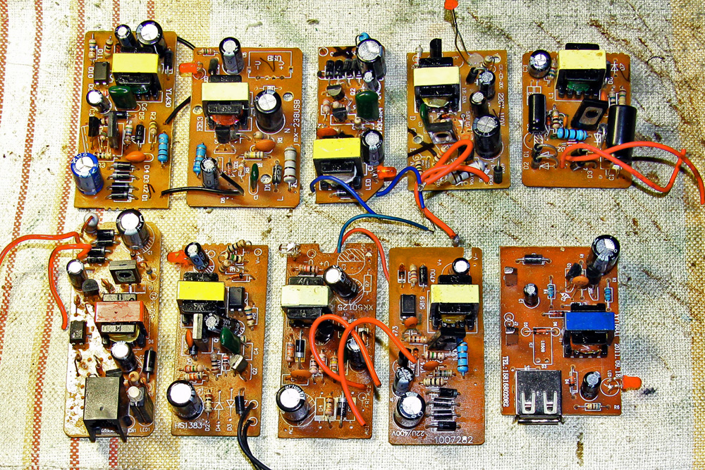

Собранный блок установлен в корпус установлены два усилителя проект закрыт. Но есть второй проект. Есть два готовых собранных ланзара.
Хочу их запитать этим БП и решил немного переделать выходные напряжения.
+-60В, +-15В и 12В. Плату еще не делал но хочу удостоверится что это будет работать.
Гуру, гляньте пожалуйста и скажите, правильно ли разведена вторичная часть.
ПП на КА3525_НОВЫЙ.lay6 [320.34 KiB]

Добрый день, ТТ лучше ставить по входу, кренку не обязательно на радиатор, она почти не греется и её вход и выход шунтировать емкостями 0,1мкф. на ножках, на все выхода поставить снаберы, если будут стоять диоды шотки, то желательно и на них снаберы. Разрядные резисторы по входу и по выходу, а так-же помехо-подавляющие ёмкостя по 4,7n-2kV на вход и выход.
Добавил всё это в лайке и добавил ЗГ со стабилизацией выходного напряжения, но на майн нужно будет добавить два контакта или навесным, желательно в экране на силовой выход.
