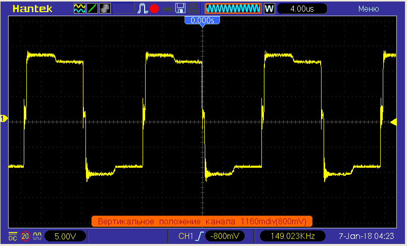

СообщениеДобавлено: Вс янв 07, 2018 03:46:17
Зарегистрирован: Пт сен 09, 2011 22:42:44
Сообщений: 37
Откуда: Калуга.
Собрал плату управления, получил вот такие осциллограммы.
1- сигнал просто с платы без ТГР.
в качестве трансформатора использовал готовый МИТ-4В.
Безымянный 4.png [18.44 KiB]
Безымянный 3.png [23.32 KiB]
Безымянный 2.png [19.96 KiB]
Безымянный 1.png [86.05 KiB]
IMG_0563.JPG [253.18 KiB]
