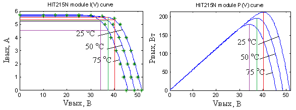

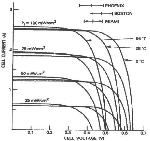

Думаю, что все таки стОит и для СБ и для АБ. Если это не сильно усложняет схему и ее настройку.
Касательно СБ - имеются графики I(U) при изменении температуры ячеек, согласно которым по мере разогрева СБ и в отсутствии термокомпенсации в контроллере, мощность на его выходе может снизится существенно, по сравнению с максимальной. Ну например:
Perlight в паспорте к своим 24-вольтовым панелям приводит следующие данные (я только добавил красную кривую для -5С и проекции на оси для установленного напряжения ТММ при 25С).
Вот еще один
И еще.
На верхних графиках хорошо видно, что при постоянной освещенности для отслеживания ТММ контроллер должен работать в режиме стабилизатора тока.
Паспортные данные по температурным зависимостям Perlight:
Ток КЗ - (Isc) +0.03%/C
Напряжение ХХ СБ (Voc) -0.31%/C
Мощность ТММ (Pm) -0.459%/C
Bosh:
Temperature coefficient Pmpp = –0.47 %/K
Temperature coefficient Voc = –0.34 %/K
Temperature coefficient Isc = 0.035 %/K
не правильный вывод из графиков. контроллер (стабилизатор тока) не может знать, какой ток он должен поддерживать.
