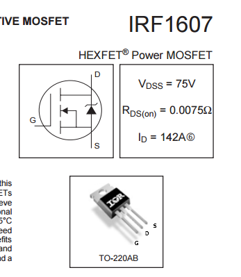

а IRF1607 подойдет ?
Подойдет.

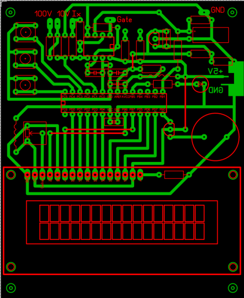

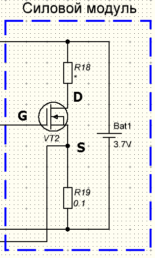

Никак не могу победить. Посмотрите правильно провода соединены на силовом модуле ?
Вот схема:
Вот печатка:
Вот фото, как все соединено:
И описание ка соединены провода:
Выход на плате Gate соединен с выводом транзистора G
Вывод на плате GND и минус измеряемого АКБ соединен с одной стороны шунта
Другой вывод шунта и вывод платы Ix подсоединены к выводу D транзистора
Плюс измеряемого АКБ и вывод платы 10V подсоединены к выводу S транзистора
Транзистор стоит вверх ногами, т.е. выводами вниз, прозванивал его мультитестером, пишет все ок, выводы вроде бы тоже соответствуют цоклевке.
Конечно мог что то напутать.
Надо наоборот: шунт к выводу S, плюс АКБ к D. Хотя ток должен протекать через открытый внутренний диод транзистора при неправильном подключении.
Если тока нет - ищи обрыв в цепи между + и - АКБ. Закороти D и S транзистора резистором 2-3 Ома. Определишь в чем проблема - то ли в управлении, то ли в силовых цепях.
Хотя, по всей видимости, издох транзистор. На затворе напряжение есть, а ток через него не течет.

в этих старых проектах ОУ питается от +5 Вольт, и больше, чем 3,7 Вольта на выходе выдать не может.
поэтому мосфет нужно брать с логическим уровнем управления. иначе обычный мосфет просто не откроется.
в следующих моих проектах ОУ уже питается от +12 Вольт и можно ставить обычные мосфеты.
