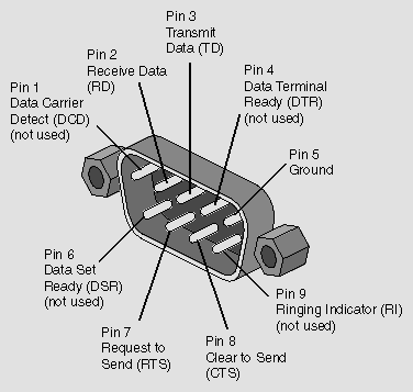

Нет там вирусов)) Вот умеет Старичок заманить котенка))) Я уже хочу крутую собирать)) Вот вопрос возник... по крутой )) Если в USB втыкать, то понятно надо через юсб - ттл... а если сразу в ком порт на ноги 2,3,5 можно?? Изображение
COM_port_9-pin_raspinovka.gif [5.85 KiB]

всё уже предусмотрено и обкатано с физическим портом на стареньком системнике.
если сразу в "натуральный" СОМ-порт, то в файле со схемой модуля есть вторая страница со схемой инверторов - согласователей уровня для "натурального" СОМ-порта.

я, пока ждал получение конвертера с алиэкспресс, вынужден был заниматься отладкой интерфейса с компом на стареньком системнике. поэтому сопряжение с компом было первоочередным делом. и тоже раздумывал, как эти инверторы впихнуть в плату.
дело в том, что у СОМ-порта "лог. 0" - это низкий потенциал (-12 Вольт), а для приемопередатчика в МК "лог. 0" - это высокий потенциал. поэтому пришлось лепить инверторы. заодно инвертор решил и вопрос согласования уровней.
а когда получил конвертер, оказалось, что ему инверторы не нужны.
