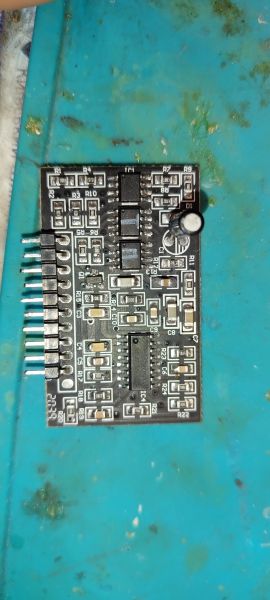

Нарисовал отвратительно конечно, ну что есть, вот такая тут обратная связь.

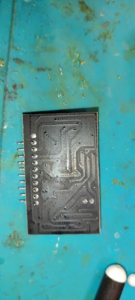

Относительно чего мерять на оптопаре ? При адекватном напряжении на ножке 1 /3.3 вольта а при просаженном 0.4
Добавлено after 10 minutes 30 seconds:
У меня на платке ошибка там где R19 стоит конденсатор хотя у меня есть похожая плата и там резистор.
Добавлено after 2 minutes 46 seconds:
На 100к

Почему когда касаюсь оптопары ужасный гул появляется. Ну и плюс ток падает.
