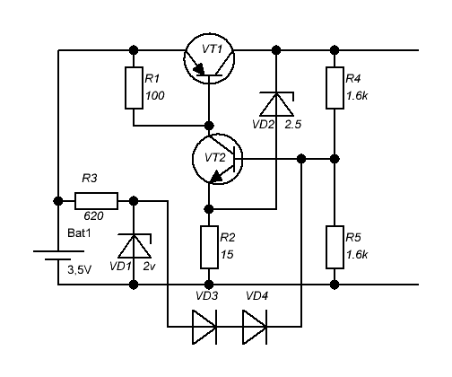

Телекот, дико извиняюсь, а по какой схеме тут КТ837 лепим с этими сопротивлениями?
не слышно, не видно, - и не так обидно.

Эта схема измерения падения напряжения, стабилизатор сейчас нарисую

А здесь зачем мультисим?
Берём твою схему.
VD1 меняем на 431 стабилизатор, VT1 на КТ837.
R1 ставим 2,2 кОм
R2-30-60 Ом
R3-15 Ом
R4-750 Ом
R5-470 Ом подбирается.

ну, это понятно. но на КТ837ф ??

От буквы только максимальное напряжение транзистора меняется.

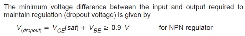

jonpim писал(а):
Там все равно будет минимум 0,6
0,6в и даже больше будет между эмиттером и базой. А между эмиттером и коллектором будет намного меньше если транзистор открыт.

Я бы в цепь базы VT1 добавил ограничительный резистор. И стабильность этой схемы ниже чем с диф-каскадом.

Можно упростить схему, но параметры будут хужее.
02.GIF [6.12 KiB]
Итого:

Не в этой схеме. Это в схеме с составным транзистором. В этой схеме в падении не участвует напряжение Б-Э. И при маленьком токе напряжение насыщение маленькое.
Всё таки придётся пользоваться мультисимом что бы идиотам доказывать прописные истины. Я же уже писал что падение напряжение на транзисторе 0,12в , это в железе.

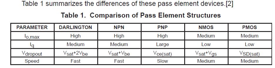

Ну, мне лень делать цитаты картинками всего документа, который приводил выше, однако, там пишется иное.
И либо речь о совершенно разных схемах, либо в TI дурачки.
Добавлено after 3 minutes 26 seconds:
одну картинку всё-таки приведу ещё, как итоговую:

Я же писал что это про другую схему .
Я же говорил и писал про эту схему.
https://hardelectronics.ru/wp-content/u ... dif-tr.png
Придётся всё таки брать симулятор, иначе не доказать.

В Вашей схеме МОП-транзистор. Насколько я помню, тема о биполярных.

Добавлено after 7 minutes 54 seconds:
Добавлено after 6 minutes 21 second:
Martian писал(а):
Откуда внезапно вылез 431? Это запрещено изначально.
можно поставить стабилитрон на 2,5в.
Добавлено after 7 hours 4 minutes 43 seconds:
rhouland4 писал(а):
ладусь, подбирать буду в этой
Немного оптимизировал твою схему, добавил возможность подстройки выходного напряжения, увеличил ток, и можно применять КТ837, уменьшил падение напряжения.
Реальная картинка будет чуть хуже из за параметров реального стабилитрона. Возможно придётся питать его с выхода схемы.
01.png [30.1 KiB]
02.png [19.6 KiB]
