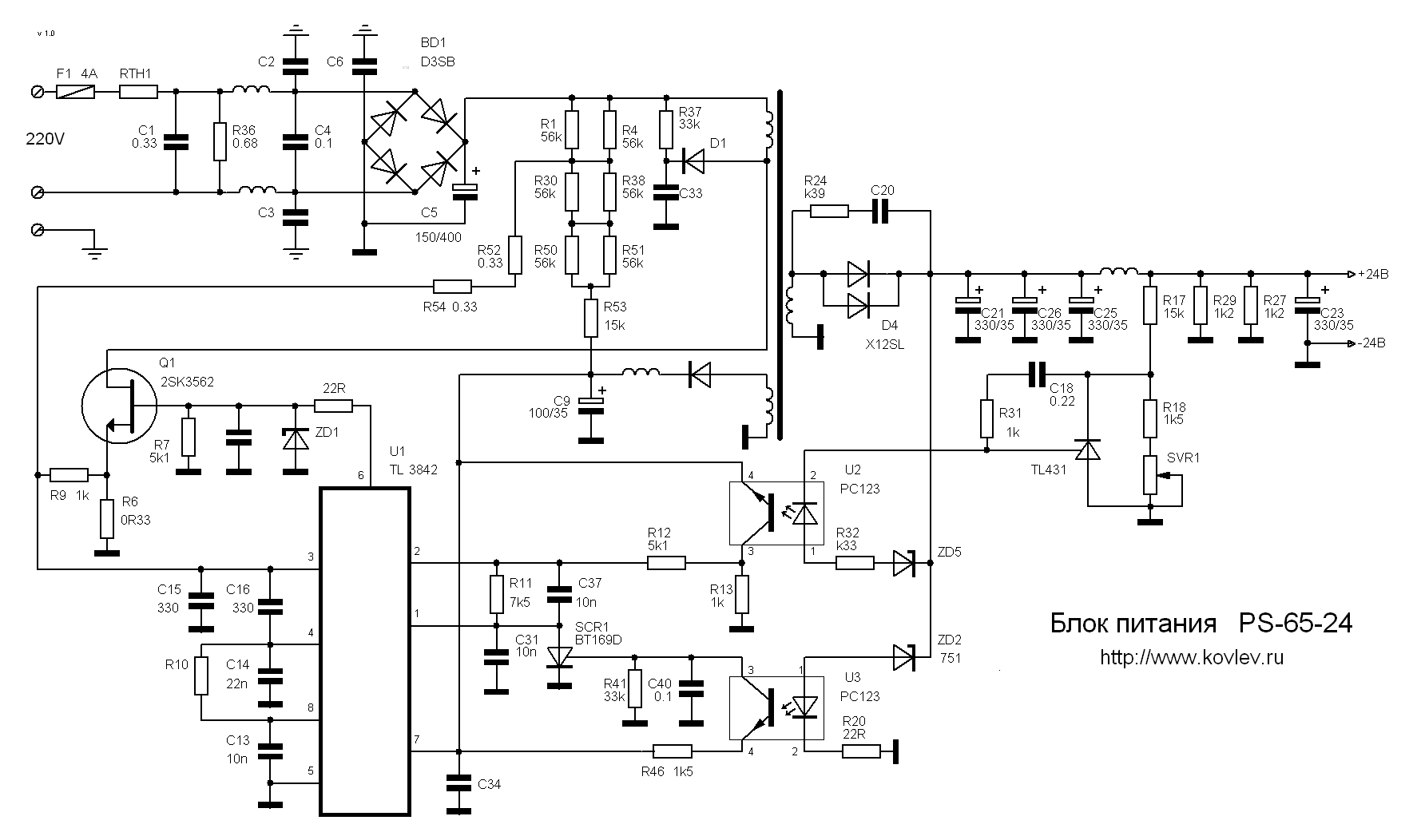

Немного подрегулировал импульсный питатель, подняв напряжени до 27В, на выходе получил чистые 24В, в принципе на 99% случаев хватит :)), осцилограммы изменений не притерпели,
Правда ток теперь ровно 2,5А, надо еще индикаторы и вентилятор питать, а это еще 0,3А.
Где, лучше брать питание на индикатор с 12-ти Вольт, питания операционника, делал по 10 варианту, если БД139 и стабилитрон заменить на линейник 18В, то снять можно до 1А :)) , или лучше отдельный преобразователь делать?

saschai
прикладываю схему на PS-65-24
ps-65-24.gif [35.28 KiB]

saschai писал(а):
Где, лучше брать питание на индикатор..... делал по 10 варианту
Лучше запитать с BD139 18В и не трогать опорное 12В с 7812, BD139 на радиатор однозначно

Thunder_Blade писал(а):
saschai
с многочисленными грубыми ошибками схема.
saschai, я бы посоветовал для кулера и прочих нужд сделать маленький флай, а не греть бд139
