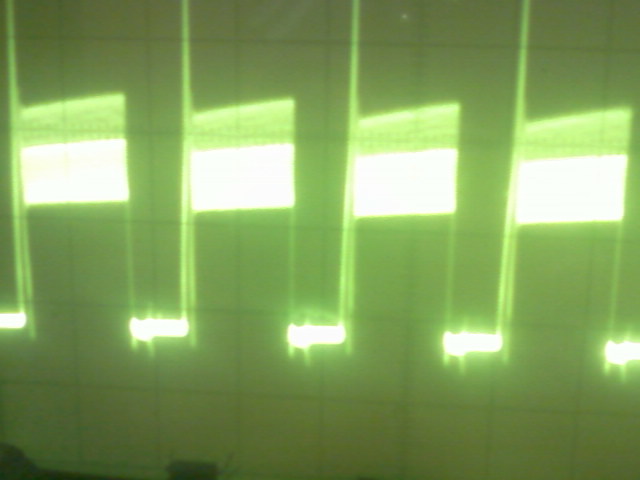

Добрый день!! Ребята помогите советом сегодня закончил переделку АТХ-ного блока питания по данной схеме и после нескольких часов испытаний было замечено следующее:
при работе в режим стабилизации напряжения бп работает отлично на всем деапазоне напряжений и токов, но как тока переходит в режим стабилизации тока на коллекторах раскачивающих транзисторов С945 появляется какое-то возбуждение и как следствие на выходе данного бп присутствует не ровная линия, а кривая. Осциллограмму данного возбуждения выкладываю ниже

srqemiko поставь электролит 1000мк между + выхода и верхним выводом датчика тока 0.1 ом (не на землю) и шунтируй его керамикой 1мк.
