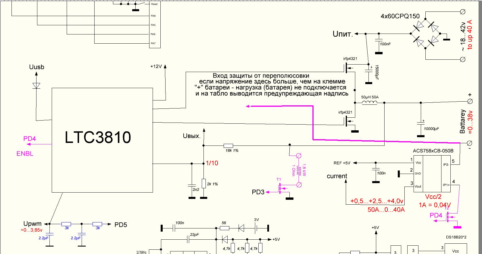

Роман, ты не возражаешь, если я в твоё творение всё-же воткну LTC3810 вместо TL494, которая, мягко говоря, не совсем подходит для этих целей? Если нет - то от тебя понадобится помощь по переназначению функций некоторых ног контроллера. В общем отпишись, готов ли немного переработать схему вместе со мной, и если да - сброшу примерную схему того, как должно получиться.

Ну дык по сути и делиться пока нечем, одни наброски и половина печатки, к тому-же непроверенной. :dont_know:
Доведу до ума - выложу проект архивом.
А пока...
Есть два порта: PD3 и PD4. На один из них нужно навесить ШИМ. Этот порт будет управлять разрядкой АКБ, а от скважности будет зависеть разрядный ток.
Соответственно на другой порт вешается ключ, подключающий АКБ к зарядному (либо подключающий нагрузку, если зарядное используется в качестве ЛБП, либо внешнее напряжение, если зарядное используется в качестве электронной нагрузки). Правда, я не особо и вижу необходимость в отключении АКБ от выхода, если отсутствует защита от переполюсовки (которую, кстати, можно было бы и вживить, порты свободные есть уже).
Зато есть необходимость увода в спячку преобразователя, для чего этот порт и может быть использован.
Ещё логику порта PD5 нужно изменить на обратную - более высокому выходному напряжению должен соответствовать более низкий коэф. заполнения.
Примерный набросок схемы:

Это уже другое устройство, т.е. нужно другое ПО ...
А в этом и так уже есть и вкл/выкл АКБ и заряд/разряд и защита от переполюсовки включительно ...

RomanT писал(а):
В этом и так уже есть и вкл/выкл АКБ и заряд/разряд и защита от переполюсовки включительно ...
...а также парочка напрасно греющихся диодов (смысл тогда установки в схему синхронного степ-дауна???) и пара щёлкающих реле, через которые течёт весь ток нагрузки (релюшки небось автомобильные? редкая 40 ампер выдержит с заявкой на надёжность).
Вот так и разбиваются надежды... :dont_know:

По поводу диодов:
Эта тема поднималась тоже года два назад - без диода чоппер тухнет с подключенным АКБ,
возможно это из-за применения драйверов IR, других не пробовал.
поэтому эти два диода там появились :tea:

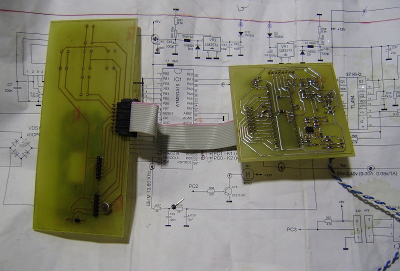

Тестовая прошивка, для тестирования всего "железа", показания измерений:
два термодатчика, 4-ре канала АЦП, Часы/календарь, датчик тока, регулировка вентилятора по t,
Запись текущего времени в ИМС RTC, калибровка датчика тока,
ручное управление преобразователем и двумя реле.
Прошивка полнофункциональна для ручного разряд/заряд/лаб. БП
Видео тестирования: http://youtu.be/OgqU6snbbXg
P.S.: Я не занимаюсь коммерческой деятельностью, предоставляю схемы и прошивки бесплатно!
С момента публикации являются интеллектуальной собственностью и не подлежат коммерческому использованию.
Не кому не чего на заказ не изготавливаю не платно не бесплатно,
- предназначено только для самостоятельного индивидуального повтора.
Комментарий к файлу: Схема и прошивка МК

Сделал разводку в РСАД-2006, под вторую версию зарядки...Еще не собирал, смотрите , может кому понравиться. Платы односторонние, пара перемычек.

Сегодня сделал платки, проц и индикатор собрал почти, теперь начинаю силовую собирать.
Индикатор получился нвыворот, такой привезли, но это оказалось некритично.
Немного переразвел процесоорную плату, под размер с жки, теперь их можно расположить бутербродом одна за одной
