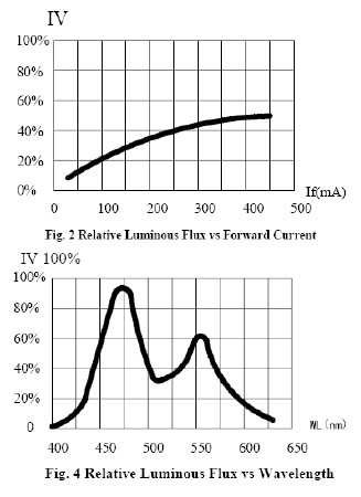

Точное наименование 5050 SMD LED. Честно, бесплатно бы такие не взял. Посмотрите на графики:
При пиковом максимальном токе 300 мА (номинальный ток 150 мА) они не выдают даже 50 % номинального светового потока. Зачем строить остальные графики до 500 мА? Они вредны не только для глаз, но и для всего организма. Что характерно, световой поток в спецификации измеряется в попугаях, а данные по CRI и т. п. отсутствуют. Если смотреть на график, то максимальное падение напряжения 3,6 В приведено для тока 0 мА, а не при 60 мА, как в таблице! Весело очень.

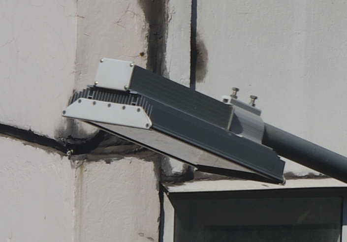

aam, мне не нравится когда пихают светодиоды непонятного качества в разные светильники и выдают их как за современные прогрессивные решения. Когда гоняются за характеристиками и ставят светодиоды с ЦТ под 6500 K. Хотя при такой ЦТ повышается работоспособность, но потом возникают проблемы со сном. Для зомби в общем. Можете почитать на этот счёт.
Вот одна казанская фирма выиграла тендер на уличное освещение в другом городе. Сейчас её нет, видать сменили наименование и занимаются ремонтом (дальнейшим отмыванием денег).
Обратите внимание на крепление светодиодов к мощному радиатору и на БП с защитой от влаги. Онанотехнологии в действии.
neon Нормальный ток через них 60 ма !! Сразу видно что человек никогда ничего из них не делал . :) И говорит что это - какашка .
Теоретики , блин . И правильный партномер белых диодов - LED-5050WVC (так по даташиту ) :)))
а не 150 мА? Посмотрите внимательно. Видать они при 150 мА приказывают долго жить. Согласно графику они при 60 мА выдают не более 20 % от номинального светового потока. Потом в таблице написано, что падение напряжения при токе 60 мА составляет 2,8-3,6 В, а из графика выходит больше 5 В (при 25 °C).
На сайте они фигурируют как 5050 SMD LED, а в спецификации как WHITE 5050 SMD LED (LED-5050WVC).

neon писал(а):
бог миловал.
Ну а писать что они плохие , хотя в руках не держал ?
Я даже использую эти диоды с током в 50 ма - так можно удвоить срок жизни такой лампы , хотя он и так велик . :)
2014-09-27_212843.jpg [45.9 KiB]

jonpim, в таблице указано падение напряжения при определённом токе через светодиод и при этом световой поток должен быть номинальным, а это не так (если верить графикам, как положено). Даже при 450 мА он достигает всего 50 % от номинала. Сравните графики и табличные данные и вы поймёте, что они даже близко не соответствуют друг другу.

neon, хрен знает, откуда ты эти графики выкопал... заладил про графики...
тебе русским языком сказали, что максимальный ток одного кристалла 5050 равен 20 мА. какие тут могут быть 450мА?

А там и вправду на стр. 10 на фигуре 1 график до 500 мА начерчен :)) Да и про световой поток непонятно что нарисовано. Короче, картинки и вправду бредовые.
в спецификации, на стр. 10. Вы не привыкли смотреть на графики?
вы говорите мне по китайски, т. к. я вас не понимаю. Для исключения неправильного толкования повторяю, что речь идёт о модели LED-5050WVC согласно спецификации на сайте завода изготовителя (http://www.wayjun.com).
Смотрим в спецификацию:
видим, что максимальный ток равен 150 мА. Графики на стр. 10 приведены для тока вплоть до 500 мА, т. е. не поймёшь, что соответствует действительности. Понятное дело, что графики левые и нет доверия к цифровым данным. Хотя они могли на графиках привести данные по трём светодиодам при параллельном включении, но даже если это так, что неправильно в корне, всё равно нет нормального совпадения. Вот вам и китайские товарищи.
