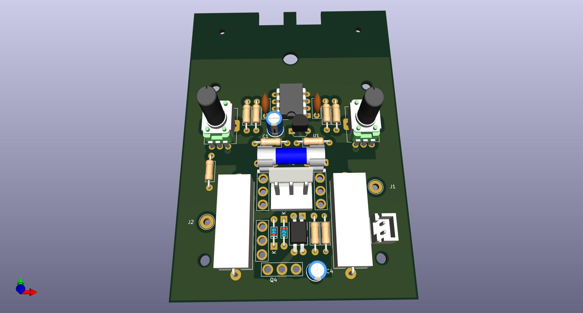

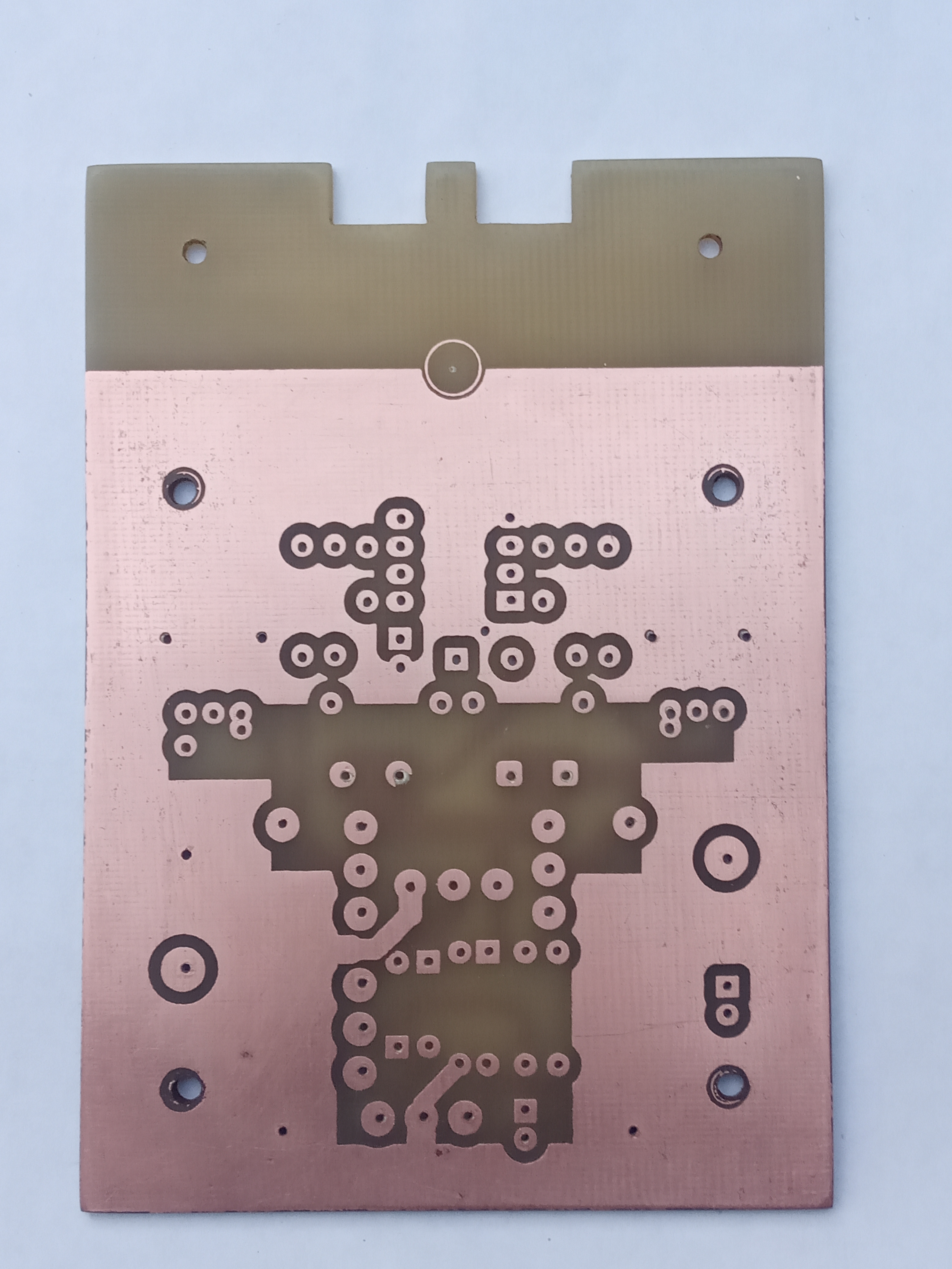

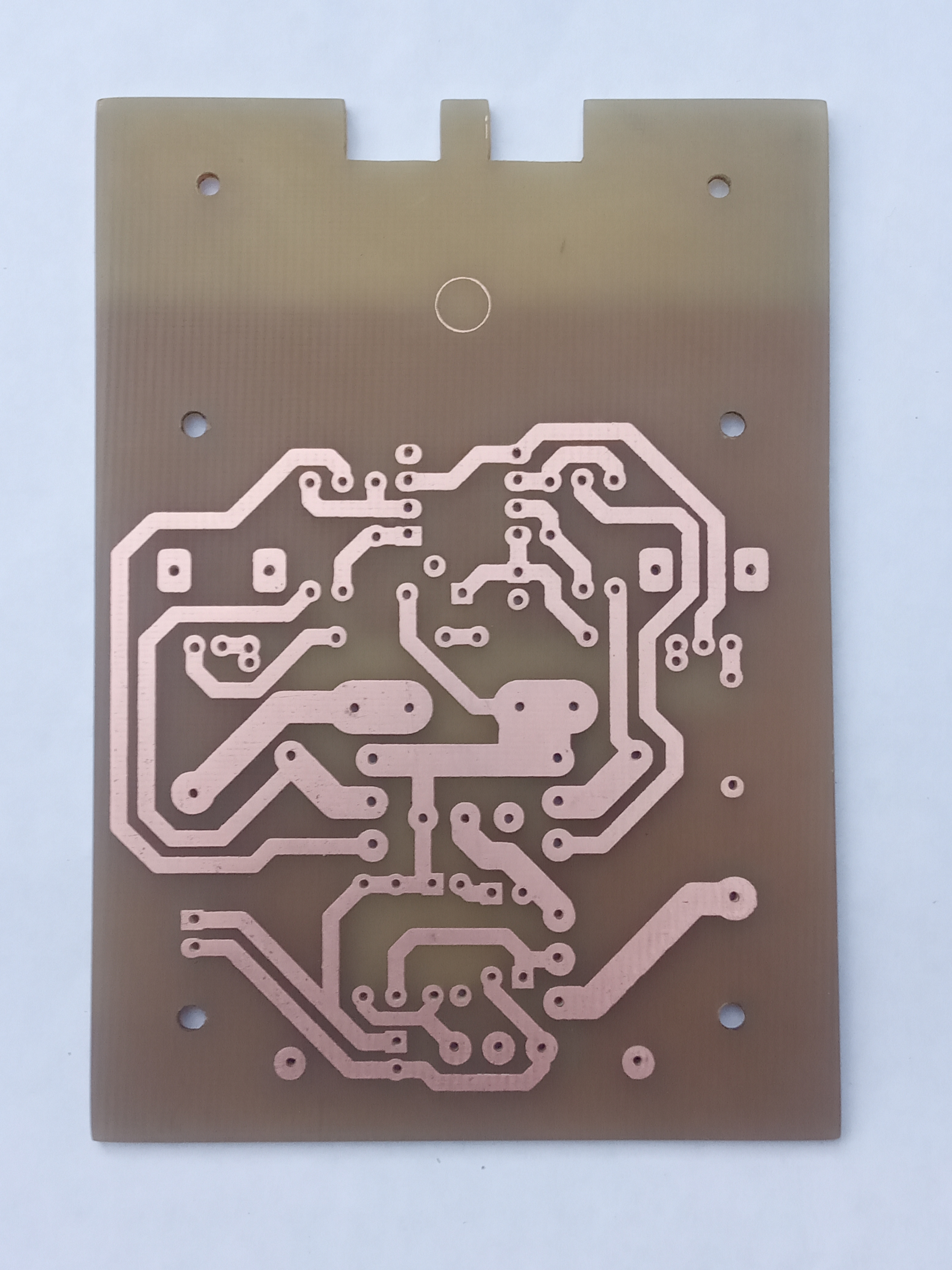

Родился новый котик :)) Принимайте.
Схема
ТТХ:
Напряжение испытуемого источника: 5 - 30В
Ток нагрузки: 300 мА - 10 А
Допустимая нагрузочная мощность: ~70 Вт
Питание схемы от испытуемого источника.
Защита от неправильной полярности.
Стабилизатор вентилятора при 5 В передает напряжение на вентилятор без потерь - 5В
Плата и компоновка.
СпойлерИзображение Изображение Изображение

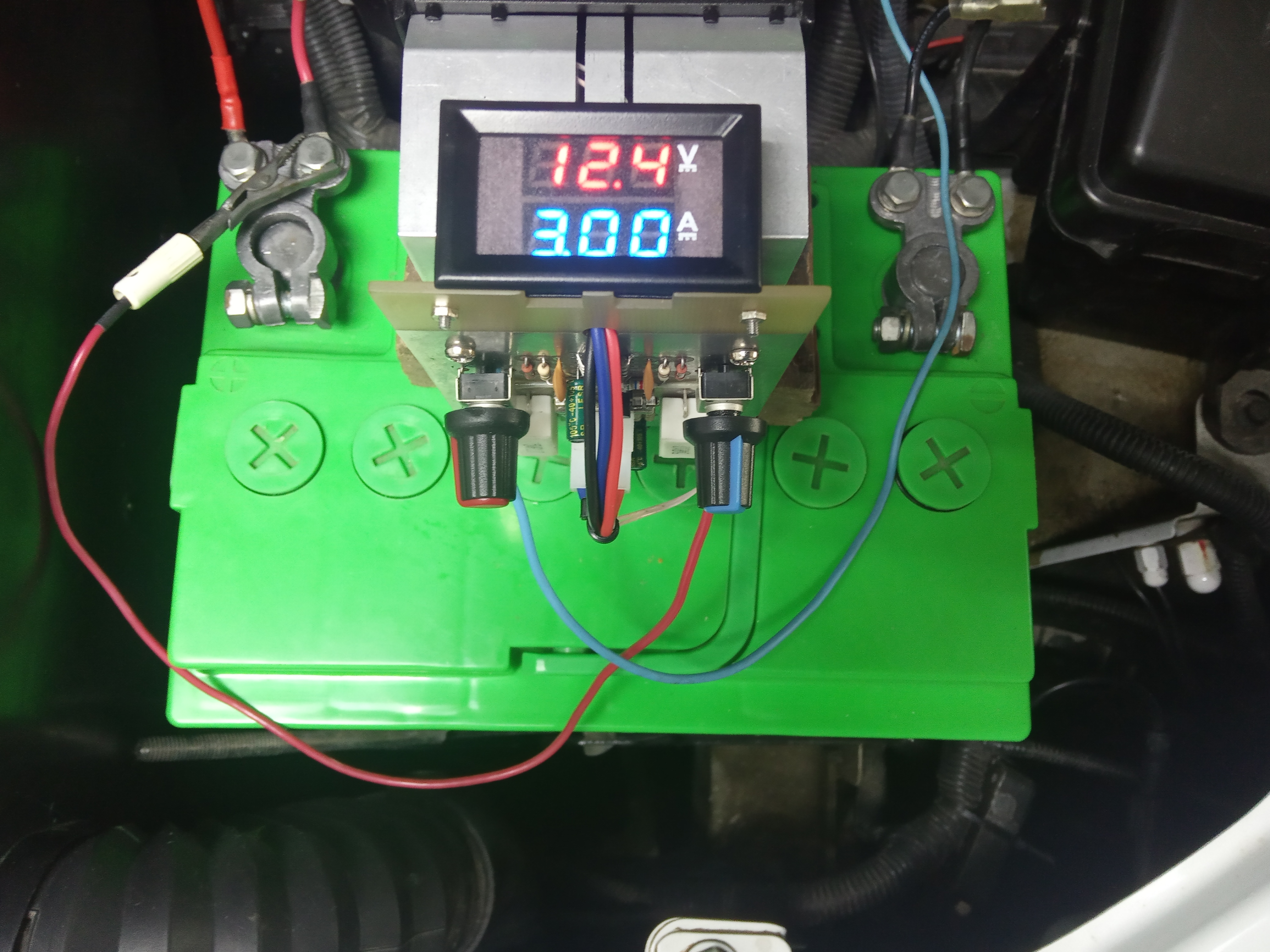

Испытание успешно на протяжении 6 час, нагрев корпуса транзистора 65 °С при нагрузке 72 Вт
На картинке нагрузка ~36 Вт
Внешний вид.
