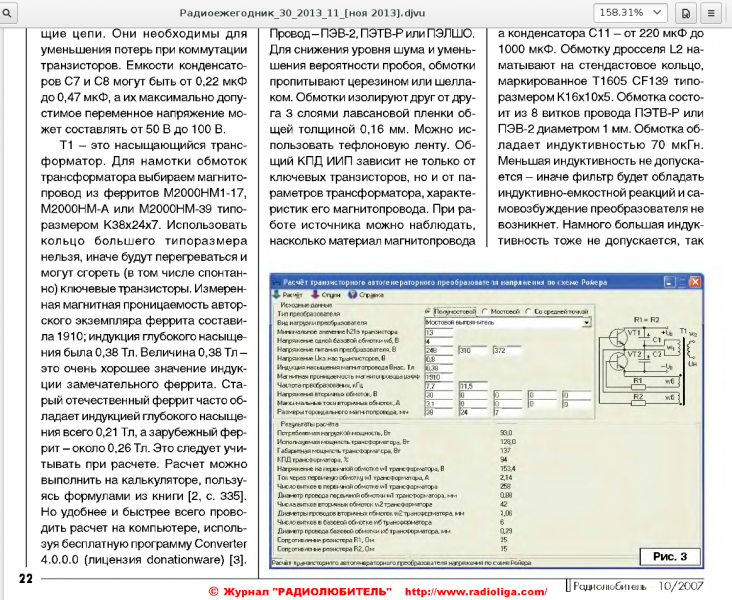

в старом радиоежегоднике "насмотрел" такой скриншот проги - ув. Starichok51 это случаем не ваша была программа ?
доступна ли она ( есть задача оптимизировать существующий работающий конвертер к новым параметрам) ?
 Заголовок сообщения: Re: Программы расчета трансформаторов и дросселей
СообщениеДобавлено: Вт янв 14, 2025 20:42:40
Карма: 153
Рейтинг сообщений: 2917
Сообщений: 18747
а разве в этой статье не указан автор?
это не моя программа. похоже, это программа Москатова.
