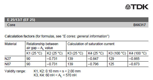

Здравствуйте! Мучает меня такой вопрос: Я сравнил два файла базы данных сердечников (Программа Старичка Flyback 8.11), UserFerritesCores.txt и файл, идущий в комплекте с программой FerritesCores.txt. Так вот, в оригинальной базе, для каждого сердечника есть два параметра, которые не прописываются в файле UserFerritesCores - это К1 и К2. Что это за параметры, где их брать и вообще, нужно ли их вводить?

Free_Tramp, эти коэффициенты взяты из даташитов на сердечники. причем, эти коэффициенты есть только у сердечников от Эпкос. поэтому и в основной базе (FerritesCores.txt) ты мог увидеть сердечники без этих коэффициентов.
если ты хочешь добавить сердечник от Эпкос, то можешь в файл UserFerritesCores.txt сам прописать найденные в даташите эти коэффициенты.

Я так понимаю что, особой роли эти коэффициенты в расчетах не играли, так как были только у Epcos, а расчеты с сердечниками других производителей, выполнялись без них исправно. Ну а раз фирмы Epcos больше нет (её перекупила TDK), то и коэффициенты видимо отменяются. Спасибо!

Free_Tramp, коэффициенты не отменяются. с ними расчеты точнее, чем без них.

Владимир, а я все-таки был не прав. Оказывается TDK указывает коэффициенты. Вопрос по коэффициентам возник после того, как я стал вносить в базу данных свой сердечник, где и обнаружил недостаточность данных в базе, создаваемой пользователем.

TDK "сожрал" Эпкоса. и эти данные в даташитах остались от Эпкоса.

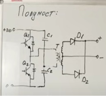

Добрый вечер!
Не получается рассчитать трансформатор. Схема полумостовая. Частота 50 кГц. Питание 220В переменка. На выходе хочу 150-200А, напряжение 24В. Можете подсказать, что не так?

Не можем, так как неизвестно что вы в программу ввели, какие значения. Хотя бы показали окно программы.

Добрый день!
Сори, загрузил фото на img.radiokot.ru
Транзисторы fgl40n120 andtu (IGBT)
Также схему загрузил сварочника
