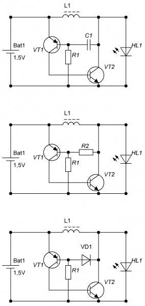

Первоначальное сообщение отредактировал, перенес вопросы под схемы
1-6 Блокинг-генератор со стабилизацией по току
Вот с диодом и без:
С диодом шоттки в базе транзистора Q2 как написано в http://zpostbox.ru/az.htm уменьшится номинал R2 и соответственно потери на нем, как рассчитать R2 в этом случае (без диода R2 = 0.7/I)

на счет диода - схемы с ошибкой - нет резистора в базе, создающего ток через диод.
именно падение на диоде вычитается из напряжения база-эмиттер, что оставляет на резисторе маленькое напряжение для того, чтобы транзистор открылся.

Резистор в базе как изображено на http://zpostbox.ru/az.htm ?

Querist писал(а):
Резистор в базе как изображено на ...
да.

Но если это так просто, скажи как сделать, например вот такую табуретку - несимметричный мультивибратор.
Прежде всего надо на качественном уровне понять, как схема работает.
Здесь, я так понимаю, после подачи питания VT1 будет открыт током через резистор R1, что откроет VT2.
Кстати, ток через базу VT2 неплохо было бы ограничить резистором.
На коллекторе VT2 напряжение будет близко к нулю из-за наличия индуктивности. Так что ток базы VT1 увеличится еще и за счет импульса заряда конденсатора C1, который почти мгновенно зарядится почти до напряжения питания за вычетом падения напряжения на переходе база-эмиттер VT1.
При этом ток через индуктивность будет понемногу расти, как и напряжение на коллекторе VT2. В рассуждениях про конденсатор мы этого не учитывали. Точнее, учли словом "почти" при описании того напряжения, до которого он зарядится.
В какой-то момент ток перестанет расти за счет ограниченности коэффициента передачи тока VT2. В этот момент катушка даст всплеск напряжения на коллекторе.
Конденсатор C1 начнет перезаряжаться через R1, при этом падение напряжения на R1 закроет VT1 что приведет к выключению VT2 (базу которого было бы неплохо подтянуть резистором к земле).
Время, пока напряжение на R1 не упадет ниже разности напряжения питания и падения на переходе база-эмиттер VT1 и будет временем передачи энергии в нагрузку. Это в предположении, что это время не будет ограничено количеством энергии, запасенной в самой катушке (чем выше напряжение на выходе - тем осторожнее надо быть с этим предположением).
Если указанное выше предположение не действует, то после окончания передачи энергии конденсатор (успевший немного зарядиться во время передачи энергии) начнет разряжаться через катушку и переход база-эмиттер VT1, что откроет VT1 и запустит новый цикл.
Если действует - то после того, как C1 зарядится, VT1 откроется током через R1, что откроет VT2 и запустит новый цикл.
Вывод: цепь R1C1 ограничивает время передачи энергии в нагрузку. Время накопления энергии задается индуктивностью катушки и током базы транзистора вкупе с его коэффициентом передачи тока.
Вы видите, что в этой схеме все влияет на все, и, в частности, рабочая частота будет плавать в зависимости от температуры, напряжения питания и внутреннего сопротивления батарейки (а если оно невелико и R1 мал, транзисторы могут просто сгореть).
Даже формулу для времени передачи энергии выводить бесполезно, потому что оно, кроме очевидных параметров R1 и C1, будет зависеть от падения напряжения на переходе база-эмиттер VT1, напряжения насыщения VT2, напряжения питания, индуктивности и сопротивления катушки а также пикового напряжения на коллекторе VT1 (которое, в свою очередь, зависит от нагрузки). Естесственно, в процессе работы все перечисленные величины меняются, причем часть - даже в пределах одного цикла.
Это делает расчет схемы невозможным и нецелесообразным. Так что да, проще всего на макетке подобрать номиналы для нужного диапазона входных и выходных напряжений.
Понимание принципа работы дает нам следующие идеи:
1. R1 опосредованно влияет на пиковый ток катушки и время передачи энергии.
2. C1 влияет на время передачи энергии и почти не влияет на пиковый ток катушки.
Из этих соображений можно исходить при подборе номиналов.
Надеюсь, я смог проиллюстрировать, в чем состоит проблема с рассчетом простых схем. :)
Очень просто. Я делал подобные схемы десятки раз и подобные схемы для меня по сути те же "табуретки"
Я знаю на память какие в общем то должны там величины элементов
Хотя делая в первый раз, просто посмотрел, как это делали до меня другие.
Вот например схема "электронной спички" в поторой применили такой же мультивибртор.
Разница только в том, что вместо дросселя стоит повышающий трансформатор.
http://electroz.narod.ru/electrospichka.htm
Вот с этого я и начинал. Просто спаял и попробовал для "полного счастья" :)) менять детали :)) и смотреть, что получается.
Этого мне вполне хватило, что бы разобраться с порядком деталей.
Любую схему надо макетировать, аналоговую - обязательно.
Понятно, что принцип работы схемы нужно знать, но это изучают по многочисленным книжкам.
image004.gif [15.55 KiB]

А вот расчет простой схемы преобразователя на основе двухкаскадного усилителя с ПОС:
