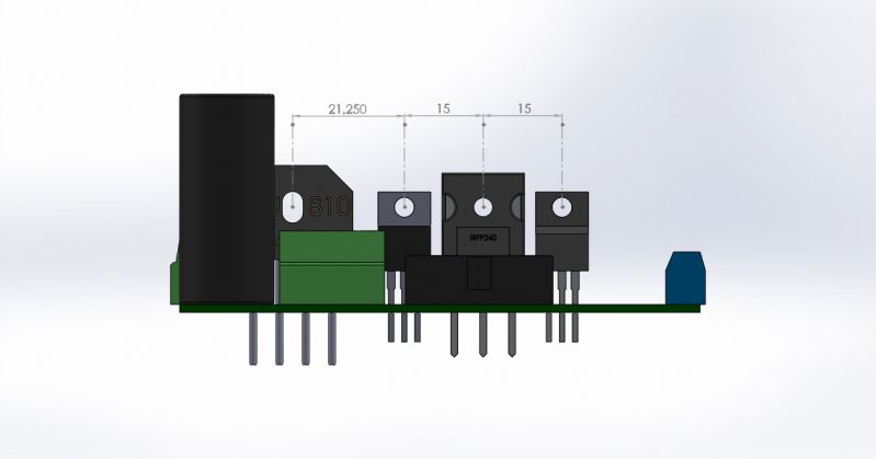

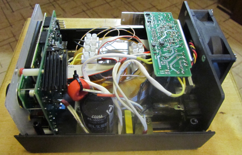

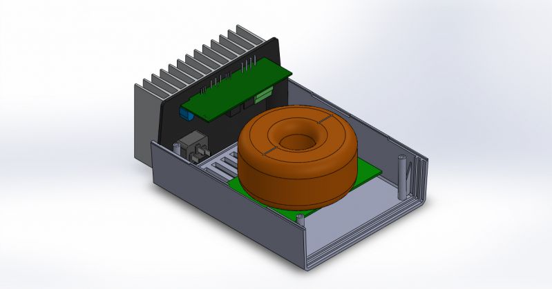

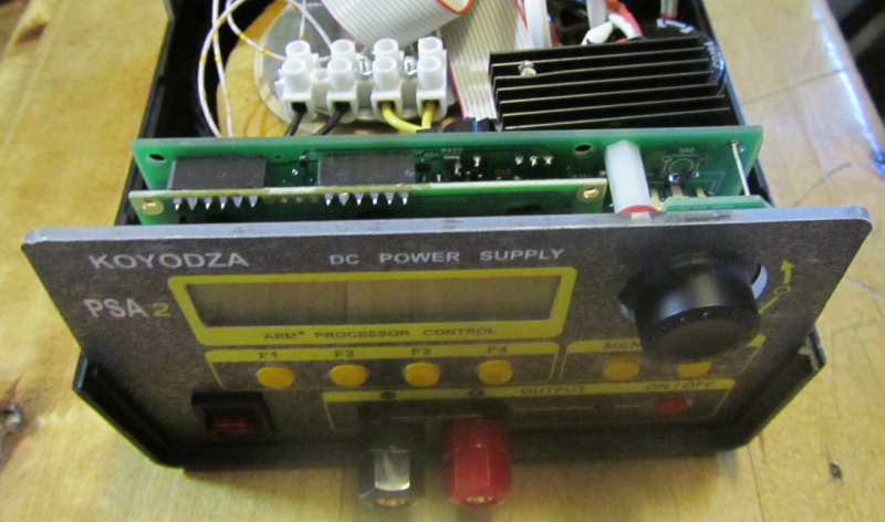

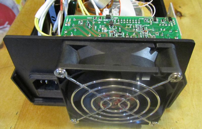

Потихоньку занимаюсь БП. Приехал транс (на прошлой неделе) имею реальные габариты, решил подумать над размещением силовой платы. Думаю разместить "ввех ногами", так и шлейф не перекручивается, и места много.
Изображениевот так пока, от верхней кромки задней стенки отступил 10мм с запасом.
ИзображениеИзображениекрепежные отверстия компонентов решил разместить на одной оси, мне кажется так эстетично. Просьба к koyodza посмотреть на расстояние между центарами, и если это позволяет софт в котором делалась плата, проверить. Если не соответствуют поправить. Понимаю может это излишне, но все же.

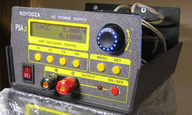

Сделал второй БП!!!
Правда синяя подсветка ручки энкодера на этом индикаторе мне кажется не смотрится (надо было делать желтую).
Еще раз автору громадное спасибо! Не нарадуюсь! :)))

KOSTYA писал(а):
Просьба ... посмотреть на расстояние между центарами
Расстояние между центрами силовых компонентов для платы PSA202P, PSA203P, PSA204P такое:
VD6 <- 20mm -> VT6 <- 15mm -> VT7 <- 15mm -> VT8 <- 10mm -> DA4
На плате PSA201P под VT6 было предусмотрено место для ТО247 и расстояния были другие:
VD6 <- 20mm -> VT6 <- 18mm -> VT7 <- 18mm -> VT8 <- 10mm -> DA4
Но выстроить отверстия в одну линию сложно, потому что длина выводов VT6 VT8 недостаточна. Можно выстроить в две линии, на одной VD6 VT7, на второй VT6 VT8 DA4, расстояние между линиями 10мм
Конечно, подсветку ручки лучше делать того же цвета, что и подсветка индикатора. В первом варианте у Вас подсветка ручки зелёная, тоже немного диссонирует, но не так сильно.
У Вас силовая плата крепёжную стойку корпуса случайно не перекрывает? Кажется что может мешать сборке.

Силовая плата точно вписалась, а вот разъем питания чуть-чуть упирается в стойку, даже пришлось стойку немного сточить. Правда можно было разъем еще немного придвинуть к вентилятору, тогда бы все хорошо встало.
Здорово, я почти точно померил. Спасибо.
Так у меня на эскизе они как раз и выстроены в одну линию, и видно, что выводы снизу разной длины, с запасом хватает. Я эскизы старался поточнее делать.
Меня больше беспокоило, то что задние стенки компонентов могут быть на в одной плоскости, но вроде как все нормально, я впаивал их для проверки особо не ровнял. А вот вариант установки компонентов на керамические подложки, при установке компонентов перпендикулярно плате, уже не годится. Ну не ставить же и мост и корпус F на подложки, а гнуть выводы не хота. Подложки с отверстиями пока нашел только толстые. А когда прочитал, что Вы ставите на слюду, бросил эту идею и решил поставить на силиконовые прокладки да и не париться.

У себя тоже выстроил в одну линию, но лучше так не делать. При замене транзистора тяжело угадать место сгиба ножек. Потому лучше отверстия подстраивать под транзисторы, а не наоборот.

В пределах толщины прокладки выводы нормально гнутся, если конечно выстроить в две линии и не впихивать мост и ТО247 по самый корпус. В одну линию конечно будет невозможно согнуть выводы так, чтобы керамика толщиной 1 мм или больше нормально стала под два компонента, а остальные прямо на радиатор, обязательно будет перекос.
Силиконовые прокладки есть очень разного качества, я их стараюсь не применять, потому что угадать сложно. Если точно знаете, что у Вас нормальные, можете ставить. Мне привычнее тонкая слюда и термопаста.

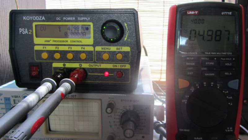

Сегодня поменял подсветку ручки энкодера на втором БП и проверил точность показаний вольтметра БП после калибровки. Точность впечатляет!!!
