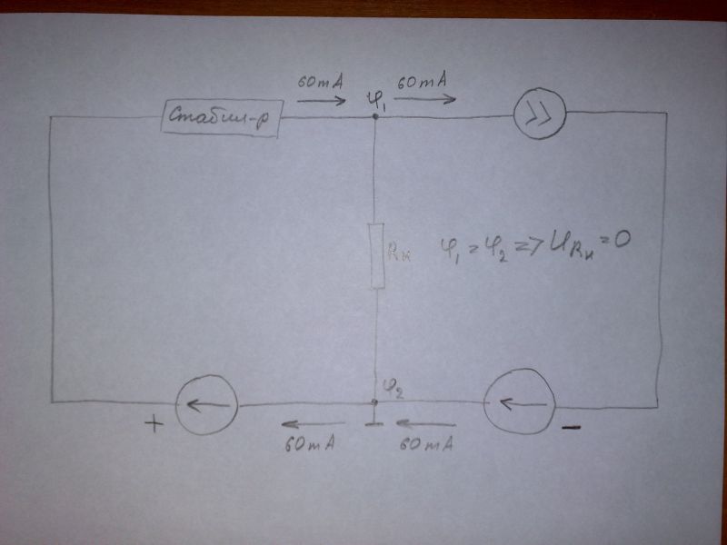

Леонид Иванович, я пока не знаю как Вы сумели регулировать напряжение от нуля, подключив ГСТ параллельно нагрузке (это сверх пилотаж), но я имею ввиду вот эту схему:
Здесь ГСТ выводит регулирующий элемент в линейную область как я понял. Стабилизатор поставляет ток (60 мА), приложив напряжение к нагрузке, а ГСТ отбирает этот же ток у нагрузки, приложив такое же напряжение только отрицательное. При увеличении напряжения стабилизатором на нагрузке лишний ток пойдет только в нагрузку т.к ГСТ отбирает только 60 мА, не больше не меньше. Вот так я понимаю этот процесс.

Чтобы регулировать от нуля, ГСТ вообще не нужен. При нулевом выходном напряжении стабилизатор поставляет ток 0 мА, на нагрузке 0 В. Что не так?

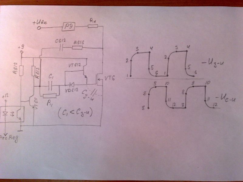

Здесь еще один вопрос назрел, а возможно даже и мысль. Читал что Вы, koyodza, планируете усовершенствовать предрегулятор. Глядя на схему, я так понимаю, что VT612 используется для ускорения открытия VT6. А со звоном Вы боритесь с помощью обратной связи через С612 и R616. На форумах читал, для того чтобы не бороться со звоном (или хотя бы частично), его лучше не допускать путем замедления нарастания или спада напряжения на затворе (скругление формы сигнала между точками 2-3 и 5-6) перед полным открытием или закрытием коммутирующего транзистора VT6. Мысль (хотя это старый метод ускорения включения ключа) заключается в том чтобы между коллектором VT611 и базой VT612 включить форсирующую RC-цепочку (либо можно попробовать включить эту RC-цепочку в разрыв цепи между затвором VT6 и точкой соединения эмиттера VT612 и анода VD612). Емкость С1 должна быть меньше емкости между затвором и истоком Сз-и. При открытии VT6, сначала, происходит мгновенное нарастание напряжения на затворе через C1 (участок 1-2). Как только C1 зарядится в процесс вступает резистор R1. Через него происходит дальнейшее нарастание напряжения на затворе VT6, но уже замедленное (участок 2-3 (скругление)). При закрытии тоже самое (участок 4-5 - ускорение и участок 5-6 - замедление).
Наверняка Вы уже прорабатывали такие варианты или сразу же отказались от них по каким-либо соображениям. Но всё же хотелось бы узнать Ваше мнение об этом решении. Возможно это бредовая мысль, не судите строго, пожалуйста.
Вам самому будет намного понятнее, если Вы будете оперировать понятиями не напряжений, а токов. ГСТ никуда никакое "напряжение" не "прикладывает". Да и сама величина 60мА совсем не обязательно должна быть именно такой: сознательно (т.е. с пониманием того, что делаешь) вполне можно этот ток увеличивать или уменьшать. Данная величина выбрана как удобный компромисс для типовых выходных характеристик.
Изначально так и было: VT612 предполагался для увеличения скорости нарастания напряжения на затворе. Цепочка C612 R616 эту скорость ограничивает. Если убрать VT612, то всё будет хорошо за исключением того, что сложнее будет предсказать изменение скорости при замене типа транзистора VT6, поскольку в этом случае влияние его затворной ёмкости будет очень большим, и для разных транзисторов может потребоваться разный номинал C612
Поскольку схема разрабатывалась с учётом применения максимально широкой (по-возможности) элементной базы, такие неопределённости здесь совсем не нужны, чтобы потом под каждый транзистор подбирать коррекцию. Если жёстко задать тип VT6, то можно было бы убрать VT612 VD613 с соответствующим изменением номиналов других компонентов.
Эта цепочка нужна как раз для ускорения, а не замедления. В общем, движение в противоположную сторону от цели. Ну и на ёмкость затвора VT6 здесь завязываетесь, при выборе транзистора с ёмкостью, отличающейся в разы, Вас может настигнуть разочарование и потребуется изменение номиналов.
