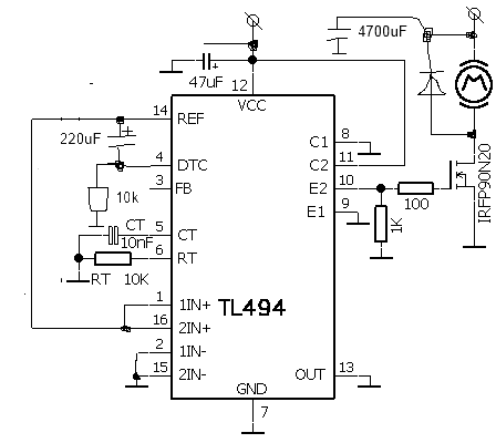

Seriyvolk, посмотри пожалуйста схему которую ты дал выше с тл494. С на 10 ноге нету управляющего сигнала на полевик.

Эта схема рабочая или нет?
download/file.php?id=194454

Ребят, подскажите в 2-х словах зачем нужен усилитель ошибки и в этой схеме он задействован или нет download/file.php?id=194454 ?

Усилитель ошибки в этой схеме отключён. Вот только при перерисовывании схемы из интернетов вкралась очепятка: плюсовые входы усилителей нужно посадить на землю, а минусовые на референс. Поэтому и импульсов не было... Прошу пардону. :)

Seriyvolk, да я понял уже про 15 и 16 выходы.
Вообще собрал как ты давал схему, только 15 и 16 ножки на землю, 1 и 2 в воздух.
От 10 ножки 1К резистор не ставил.
Все вроде работает или поставить 1К от 10 ножки на землю?
Без этого резистора странно, что работает. Он затвор полевика разряжает. Нужно непременно ставить. И ещё поставь конденсатор на пару мкФ с референса на землю. Там он должен быть.
Диод ставь U20C20C.

А зачем кондер с ref на землю?
Это источник внутреннего опорного напряжения. На кренки ведь кондёры вешаешь, и тут нужен.
Сколько ёмкости по питанию - ХЗ, зависит от тока поторебления мотора, а главное - от типа конденсатора. Более важным параметром тут является ESR кондёра, а не его ёмкость.
Если по простому - ставь, и следи чтоб кондёр не грелся. Если греется - значит нужно добавлять.

Собрал на плате работает вроде, на нагрузке тестировал - 15 ампер никакого тепла. Спасибо Серый волк.
