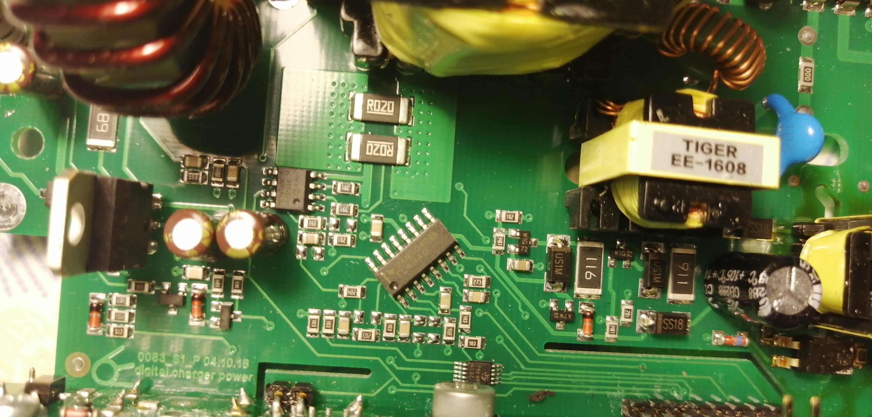

Все на фото

тогда рисуй схему по своему фото...

Ни на кого не накладывал ни каких обязательств! Поскольку тема форума "доработка АЗУ Вымпел-55", полагал, что участники обсуждения на глаз могут определить "слабое звено". Сам я в этом не разбираюсь.

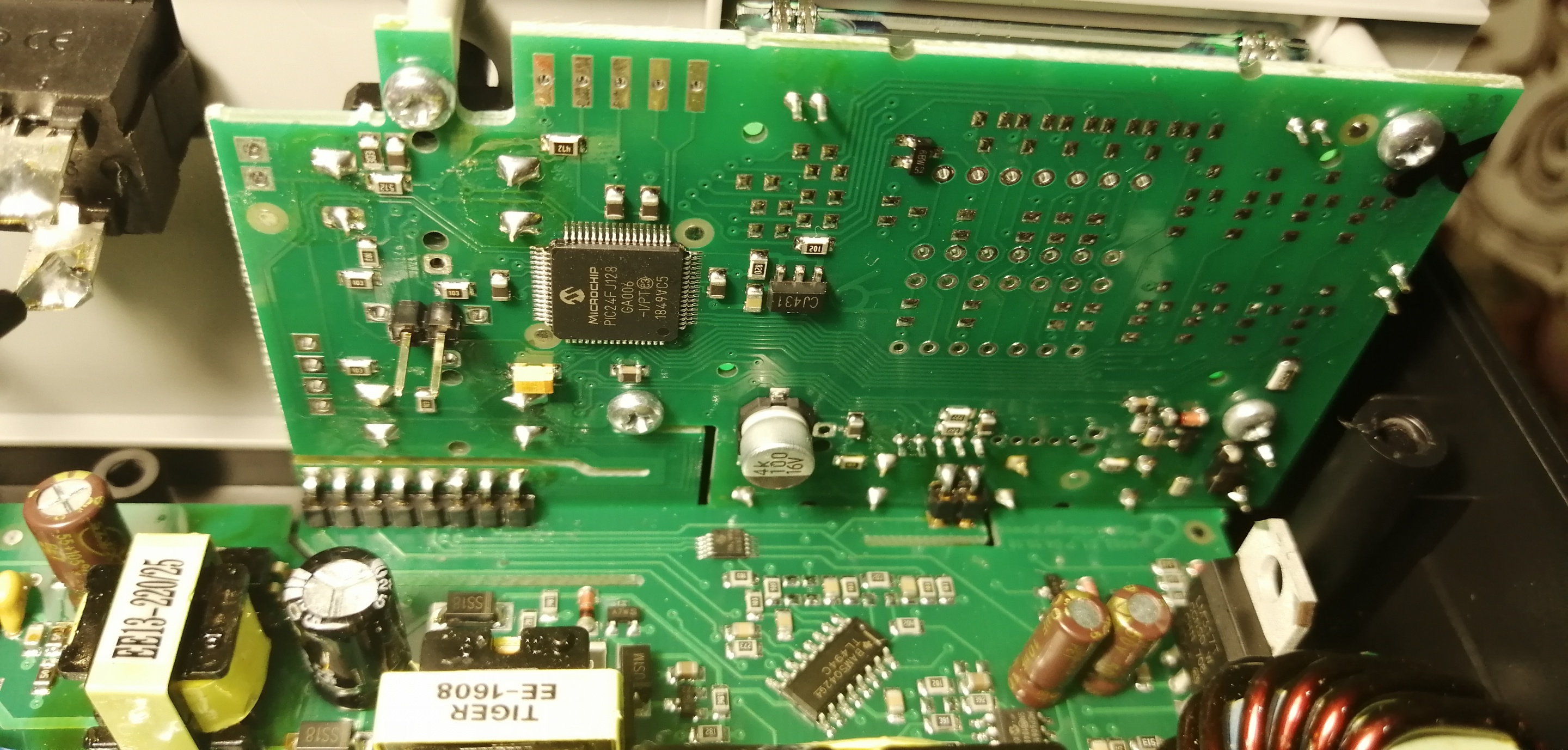

Вот я рисовал схему по плате.
Последний Вымпел-55, прошивка 2.27
На схеме наверняка имеются ошибки и что то не прорисовано скорее всего, поскольку некоторые переходы с дорожки на дорожку скрыты деталями.
Может кому подойдет и в таком варианте...
По трансформаторам данных не нашел в сети.
Также плата "управления" (та, на которой индикатор) не отрисована.
Вот ссылка на большой формат схемы - https://yadi.sk/i/tx3yCrVPJvtVDQ
Если у кого нибудь есть нормальная схема, пожалуйста поделитесь...

глянул на фоты последней ревизи .. с равнил с иходными с 1стр походу завод или почитал нашу тему и сделал работу над ошибками или тупо -поменял главного конструктора на другого...
