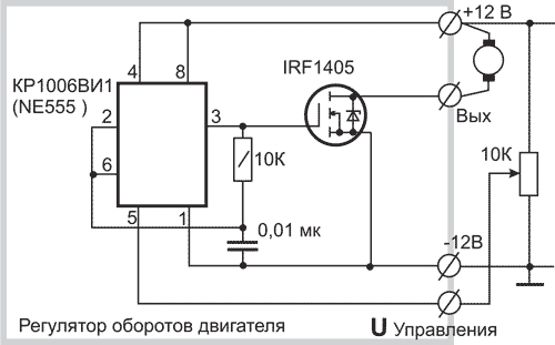

Aenigma писал(а):
Кому как, а я бы так не стал регулировать скважность.
Я тоже :) Я тоже пробовал эту схему на таймере 555. Вела себя примерно так же, как Вы написали. Не понравилось, что скважность меняеся нелинейно в зависимости от угла поворота оси резистора.
Схема, которую Вы привели раньше, viewtopic.php?p=1019752#p1019752 ведёт себя получше.

Aenigma писал(а):
Решил подробнее исследовать эту схему на таймере:
Вот так в этой схеме зависит мощность, отдаваемая в нагрузку, от напряжения на выводе 5 микросхемы (напряжение и мощность выражены в относительных единицах):
Что могу сказать. В верхней своей части шкала становится весьма нелинейной, причём полной мощности либо не удастся достигнуть, либо она будет достигаться скачком (скажем, было 90 %, потом стало сразу 100 %). Кому как, а я бы так не стал регулировать скважность.
В отопителе это не так важно, главное, чтобы в середине диапазона регулировка была плавной... . :)
Кстати, между пятым выводом и общим проводом очень хорошо поставить кондёрчик в районе 0,1-0,5 мкф. Схема будет работать постабильнее.

Ну вот и всё РАБОТАЕТ :)) :)) :)) :)) :)) :)) :)) УРА, регулирует почти под ноль транзистор стоит IRF 3205.

А я себе собрал схемку, которой я не нашёл в этой теме(хотя мог и пропустить), но тоже на таймере NE555 и выложил статейку по этому поводу http://mklab.com.ua/2011/11/regulyator-oborotov-a-mozhet-moshhnosti-a-mozhet-yarkosti/

Borodach писал(а):
схема эта? :)
Можно было и не на печати делать ... . :))
Доброго время... Многие моторы печки управляются по плюсу\минус земля... В данном случае мне под ремонт попадаются так... Достаточно поменять полевик на другую проводимость или надо что то добавлять\изменять ? Спасибо ... С ув Витала
 Заголовок сообщения: Re: ШИМ регулятор для управления печкой авто.
СообщениеДобавлено: Пт ноя 11, 2011 15:47:19
Карма: 9
Рейтинг сообщений: 66
Зарегистрирован: Чт фев 03, 2011 17:36:53
Сообщений: 1433
Откуда: Новосибирск
Витала-Днепр, да, если нужно, чтобы нагрузка одним выводом сидела на массе, достаточно применить p-канальный транзистор (исток подключается к +12 В, сток - к нагрузке). При этом регулировочная характеристика, которую я приводил выше, тоже перевернётся (т.е. вблизи выключенного состояния она будет нелинейной, а вблизи включенного - линейной).

zhu4er, приведённая Вами схема выгодно отличается тем, что имеет почти линейную регулировочную характеристику. Правда, диапазон регулировки чуть уже, чем от 0 до 100 %. Кстати, в приведённой мной схеме (см. стр. 3 темы) оба этих недостатка отсутствуют.
Стандартная схема на 555.
А лут на платку есть ... ? :)
