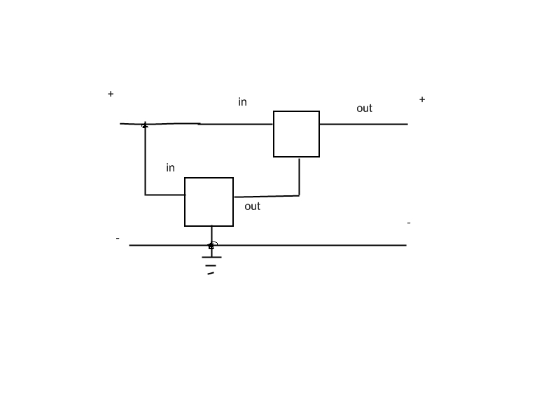

Как то так

220V писал(а):
Как то так
Так можно. Выходные напряжения кренок сложатся, а ток потечёт через верхнюю. Никакой выгоды, по сравнению с обычным резистивным делителем на опорное кренки.

Последний ответ, полагаю, наиболее справедлив, 30 вольт в таком включении я получил :))

Seriyvolk писал(а):
Murlock писал(а):
на своём выходе кренка напряжение повышать может, а понижать - не может
Может наоборот? :)
не. вот смотрите: когда нагрузка возрастает, напряжение на выходе кренки понижается, и она пытаелся скомпенсировать это понижение открывая проходной транзистор. если напряжениена выходе кренки повышается выше напряжения стабилизации, кренка может это только терпеть.

Murlock писал(а):
не. вот смотрите
Понял. Правильнее было сказать, что кренка не допускает по выходу входящий ток :)) И это действительно так. Схема, приведённая в начале странички, будет работать, если нижнюю кренку подгрузить резистором на ток под 20 мА. Извиняюсь, упустил этот момент.

В принципе я уже заменил нижнюю кренку стабилитронами, но можно ее обратно :))) Второй день просто с бубнами вокруг схемы простого БП прыгаю. всё хотел на выход полевик поставить, думаю внутренее сопротивление меньше-и греться будет меньше (ставил irfp44n) но не тут то было, на нем падает 3 вольт примерно, под нагрузкой напряжение на трансформаторе проседает немного, соответстенно и на входах кренок проседает и напряжение падает и на выходе (т.е. после диодов имеем 32вольт, просадка до 29(это ниже "общей" стабилизации в 30 вольт), а на полевике еще на 3-4 вольт, в итоге получал 25-26. Сейчас заменил полевик на кт819, подобрал стабилитроны(нужно 27вольт) и теперь всё прекрасно работает с падением на выходе на 0,5 вольт :))) )
но 819 греется и придется планы с радиатором менять :dont_know:

Я слышал, что есть некоторые стабилизаторы напряжения, допускающие не только выходящий, но и входящий ток. Например, стабилизаторы для терминации быстродействующих шин (на материнках бывают), или выходы мощных ОУ могут так работать, если на них сделана соответствующая схема. Но обычные КРЕНки - нет.
