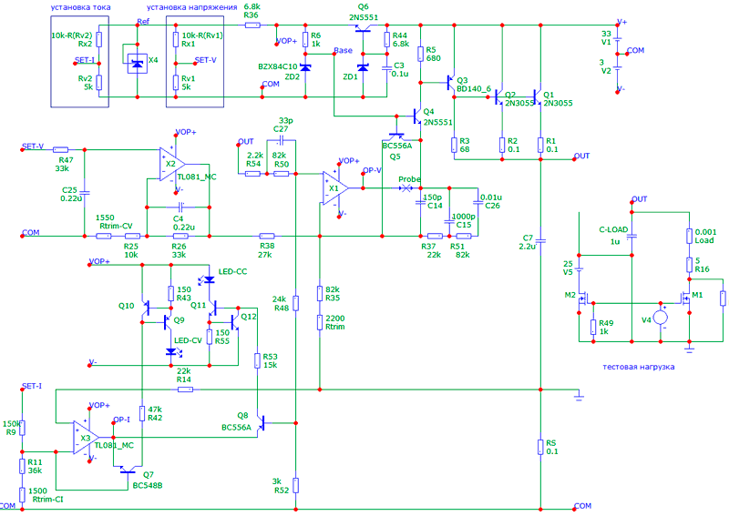

Можно ли считать OPA604 высоковольтным? Да, малость дороговат по сравнению с копеечным TL081, но работает до 48 вольт, что для данного применения вполне достаточно, в остальном являясь полным аналогом TL081...

А не лучше ли добавив один транзистор в выходной каскад питать ОУ от 15в, которые стабильны и отфильтрованы. И ОУ таких большая куча, из любой платы можно выдернуть, тот же 358 пойдёт.

чтобы дурака не валять с поиском высоковольтных ОУ, нужно делать, как это сделано в ПиДБП...

... и валять дурака уже с протеканием тока собственного потребления прямо через измерительный шунт (не такого уж и равномерного тока), ловить глюки с устойчивостью и мириться с мощной искрой при случайном коротыше выходных клемм... Впрочем, каждый сам выбирает себе удовольствие :)
Ладно, тем временем добавим несколько деталек
Некоторые передислокации в области управления выходными транзисторами. Вот в таком виде и транзисторы в безопасности, и ОУ ничто не угрожает. Более того - аналогично ОУ - усилителю шунта, его выход уже не падает в состояние насыщения, а просто находится просто несколько ниже ожидаемого установленного напряжения, что позволяет весьма быстро вернуться в процесс регулировки при устранении перенапряжения на выходе. Но плата за это - "лишний" PN переход на пути тока управления транзисторами, что увеличивает необходимый "зазор" между питающим ОУ напряжением и максимальным выходным напряжением (а кто сказал, что 30 вольт максималки - вынь да полож? А 25 мало?) Правда, можно ведь и Д9 туда - у меня их много...
Внимательные возможно заметили, что режим CV легко детектировать (для нужд индикации) по условию протекания тока через VD1, режим CC - аналогично - через VD2, а режим "Offset" - протеканию тока через VD3. Правда, для того, чтобы превратить эти признаки в свет индикаторов, нужны транзисторы. Штуки по три на индикатор
я не говорил о полном копировании схемы ПиДБП.
достаточно выходной силовой каскад сделать, как в ПиДБП. а управление питать мимо шунта, как в предлагаемой тобой схеме.

Нет, не достаточно. Придётся ещё серьёзно повозиться с коррекцией для получения устойчивости, т.к. даже один каскад ОЭ после ОУ - тот ещё подарок. В итоге реакция на изменение нагрузки будет много хуже. Да, можно чистый ОЭ заменить на эмиттерно-связанный каскод (дифкаскад с опорой на одном плече), но это делает отрицательный источник питания обязательным атрибутом. Вариант с токовым зеркалом уже делал (ранее в теме) - работоспособно. Впрочем, будет время - загоню в модель и такой вариант, ну, чтобы было что показать, как оно работает...

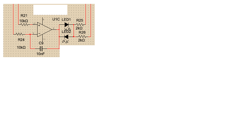

Эх, а по мне чем возиться при монтаже с кучкой транзисторов (получается как минимум 6 если не делать Offset) поставить 1 ОУ. Но это очень субъективно.
Как вариант можно пристроить к этой схеме блок индикации от схемы в другой теме. Почему бы и нет? Ведь из другой схемы не будет копироваться принципиальная идея работы всего БП, а всего-то дополнительный "навесной модуль индикации", который вообще можно ставить по желанию, причем такой модуль можно пристраивать вообще в любую (или почти любую) схему БП.
На картинке свободные выводы резисторов 10к (на входы ОУ) можно подключить к катоду и аноду VD2, причем все равно какой куда, потому что на выводах диода VD2 значение напряжения больше/меньше меняется в зависимости от СС/CV. ОУ будет включен вроде как компаратор. Ну а свободные выводы резисторов 2к подключить к общему. Возможно надо будет номинал этих 2к изменить. Я не считал ток и просто скопировал участок индикации из схемы БП в другой теме.
Такой довесок модуля индикации легко добавить при желании, не внедряясь особо в саму схему БП. Вроде должно работать, хотя могу ошибаться.

Ладно, сегодня я пытался внедрить двутранзисторный повторитель, чтобы уйти от высоковольтного ОУ. Грустно. В итоге вспомнил товарища Сухова (у него я первый раз увидел такое решение) и сделал так
X1 получился в интересном положении. Поскольку Q4 инвертирует сигнал, то и входы ОУ тоже меняются местами.
Такое решение выходного каскада вкупе получается медленнее, чем предыдущие варианты. Однако с коррекцией стало легче - корректировать токовый УО (X3) не пришлось.
Чтобы правильно работал Q5 (он предотвращает выход X1 в насыщение во время OffSet), напряжение ZD2 должно быть несколько ниже питания ОУ, но выше, чем максимальное на его входе.
Остальное как и раньше.
Есть желание Set-I окультурить операционником, как это сделано с Set-V, но это будет четвёртый ОУ...
Также есть проблема в отсутствии минимального тока нагрузки, но это легко решается добавлением ещё пары транзисторов (решено)...
И, если дойдёт до макета, остаётся ещё внедрить систему плавного пуска, ибо при старте в реальных условиях (запаздывание V-) будет наблюдаться заброс выходного напряжения, а это нисся :dont_know:

С сожалением вынужден признать, что с переходным процессом при включении-выключении блока питания, построенного по этой схеме, договориться не удаётся. Что ни делай, но хоть маленький выброс, да имеется. В схеме с высоковольтным ОУ блокировка происходит без проблем...
Прямое включение масштабирующего каскада после ОУ также не даёт положительных результатов - его чрезвычайно трудно "успокоить", в результате чего быстрота реакции получается много хуже.
