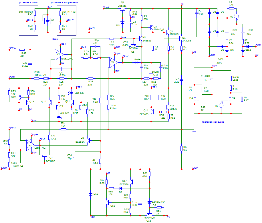

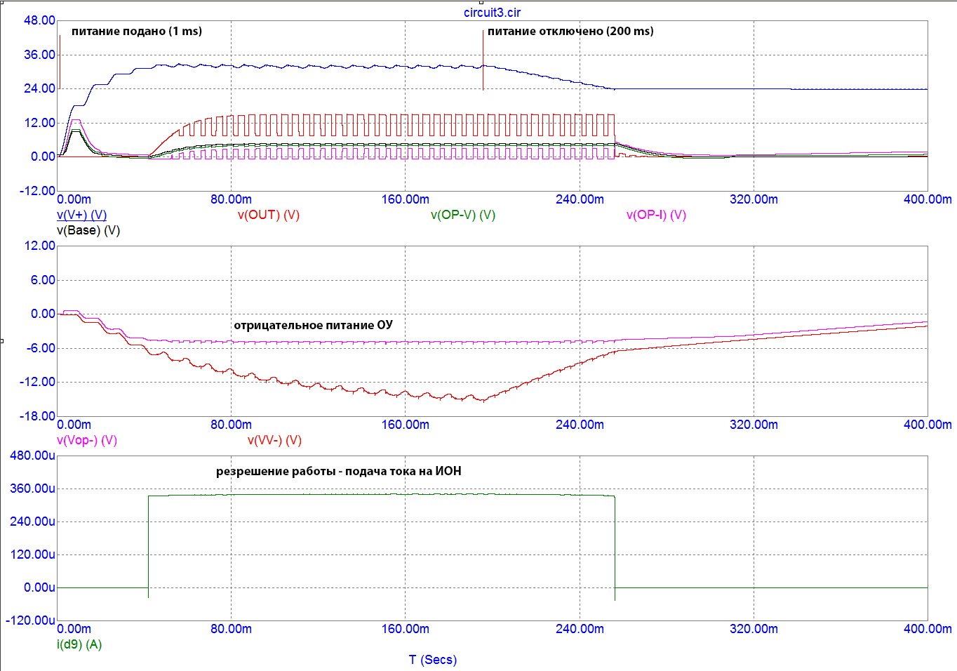

Нет, дело в переходном процессе, который происходит при подаче питания. Суть проблемы в частности и в том, что у этого типа ОУ (да и многие другие тоже), когда потенциалы на его входах вне рабочей области, они не просто не работают, а ещё происходит как будто инверсия их функционала - вход "+" работает как вход "-" и наоборот. Второй момент - это что выходной каскад открывается током эмиттера Q4, а для этого достаточно просто не запитать ОУ - это уже полностью откроет выход. В совокупности с тем, что отрицательное напряжение питания поступает чуть позже положительного, на этом этапе получаем два момента времени, когда выходной каскад приоткрывается. Первый - это когда отрицательное питание совсем отсутствует (входы всех ОУ при это вне рабочей области), второй - это переходный процесс, когда отрицательное напряжение растёт, и входы в какой-то момент меняются местами. Это кратковременно - только иголка, а вот первый - довольно долгий.
Не знаю, покрутив так и сяк, пришёл к выводу, что точку Base совсем не обязательно держать на каком-то фиксированном потенциале и сделал две пробы. В первом случае её подвесил через делитель 6.6к+3.3к, подключенный к выходу OUT. Вариант имеет полное право на внедрение, однако выброс подавлен не до конца - хоть и узкий, многократно меньший, но оcтался.
Второй вариант можно посмотреть вот на картинке
Здесь Base привязан к опорному напряжению, формируемому X2, с R6 С32 формируют небольшую задержку роста напряжения на базе Q4, что обеспечивает отсутствие каких-либо выбросов почти (!) во всём диапазоне задаваемых напряжений.
Лучшим решением было бы простое выключение выходного каскада на время переходного процесса, но вот такое построение делает это каким-то... сложным...

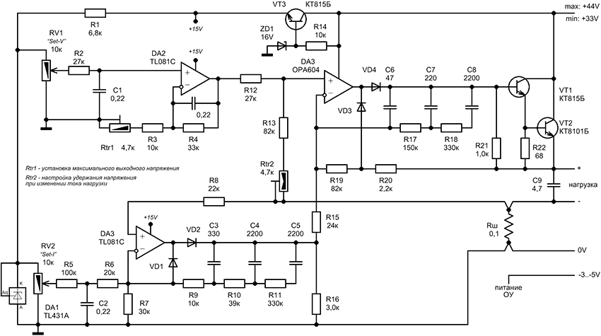

Эту проблему я знаю вот в этой схеме я её решил применив транзисторный ограничитель VT1 который не давал напряжению на входе опустится сильно низко.

Можно и так, но здесь хорош выходной каскад - его можно спокойно держать выключенным вне зависимости от всего остального (собственно, в варианте с полевиками я именно так и делал).
Есть вариант решения вопроса с отрицательным напряжением вот таким девайсом
Считаю их довольно удобными, но почему-то чисто идеологически они подвергаются неприятию.

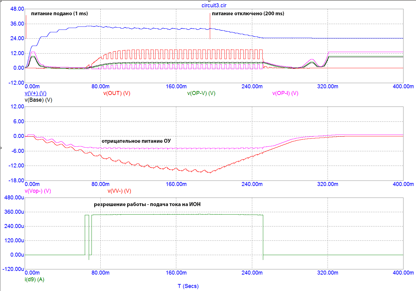

С другой стороны, модель показанной выше схемы, при включении и выключении ведёт себя так
А если сделать включение подгрузочного генератора тока от того же, узла, от которого включается ИОН, получается такой вид

Хотелось бы понять и закрыть некоторые практические аспекты.
А последние версии ПиДБП не смотрели? 16у2 и 17
Версия 16у2
https://im0-tub-ru.yandex.net/i?id=e79e ... a41-l&n=13
Версия 17
https://im0-tub-ru.yandex.net/i?id=d896 ... 5ab-l&n=13
В общем то они почти ни чем не отличаются, за исключением выходов ОУ.
Регулировка реализована параллельно.
Вопрос. Параллельная их работа по идее должна быть быстрее их последовательной?
Последовательную не пробовал. Но в параллельной работе (и 16у2 и 17 пробовал) в переходном процессе когда оба ограничителя работают получаются самые большие пульсации. Больше чем когда регуляторы работают по отдельности.
https://radiokot.ru/forum/viewtopic.php ... 0#p3594070
Следовательно параллельная их работа тоже не панацея и они друг друга тормозят (возможно это лучше чем последовательная работа? Возможно потому, что так же пока один уходит в насыщение, другой уже ограничил свою часть и так же хочет пойти поспать. Вот они на насыщениях тормозят.)

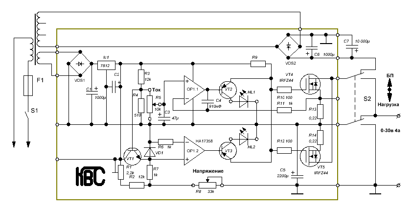

Вот эта схема еще стоит у меня на столе, уже готов ее бросить в коробку с надписью "Для распайки на детали"
Есть желание, давайте тыкнем парочку диодов...
Куда мне их припаивать? Входы накрест зашунтировать 1n4148? В VT2 куда их совать?

Заканчиваю с этим "простым и доступным", еще несколько мыслей ткну и в коробку. Потом буду смотреть иностранную. (Намек подхода к вашей схеме понял)
Slabovik писал(а):
сходство построений схем уже было замечено
Да. Собственно от чего и осознал цитированное выше:
На самом деле схем, которые хочется действительно брать для дальнейшей работы довольно мало.
Наигрался.
В общем резюмирую, что я понял из этого "простого и доступного":
1 Вы уже озвучили, тут много проблем в комплексе. Это то, что нет конкретного управляющего силовым транзистором. В данном случае 3 каскада борются за управление им. Каскад тепловой защиты, можно не рассматривать, а вот CV и CC создают проблемы друг для друга. Проблема ухода в насыщение идет следствием.
2 Приходит на ум ввести еще сумматор управляющих сигналов который бы формировал уже сигнал для силового транзистора. Или каскады последовательно поставить, чтобы первый никогда не выходил из управления.
3 Нет общей ООС. Но тут я не сильно понимаю насколько это плохо. В простом и доступном ее ввод мне ничего не дал, видимо из за параллельного соединения каскадов.
4 В простом и доступном в управлении участвует все! От опорного напряжения питаются и задающие потенциометры и ОУ которые это же напряжение льют в базу. Наверняка от этого опора немного гуляет, гуляют и потенциометры, лишний источник шума. В общем опору надо отвязать и питать от нее только задающие цепи. Возможно питание ОУ надо так же от отдельного источника делать.
5 Возможно нужно усиливать ошибку. Тут я тоже не сильно понимаю, ведь и шум при этом тоже усилится. Но зато повысится реакция. Возможно есть какой то компромисс между усилением и шумом.
6 Очевидно при низком токе и низком напряжении вылезут проблемы с напряжением смещения по входу и выходу ОУ. Возможно нужно отрицательное плечо для управления ОУ.
Возможно что то упустил. Вроде все.
Теперь что не понял.
Зачем в ООС последовательно с конденсатором резистор?
Что то еще хотел спросить, башка не варит уже, видимо потом...
Посмотрел иностранную схему.
Собственно многие недостатки, описанные выше, отсутствуют. Самое главное о чем вы говорили это U2 похоже никогда не отпускает силовой транзистор. Это главная фишка?
Вспоминаю. Давно уже смотрел эту схему. Обошел ее стороной именно из за таких "нестандартных" решений. :)))
А вот это
https://radiokot.ru/forum/viewtopic.php ... 8#p3434708
как я понимаю как раз попытка сделать отдельные регуляторы и отдельный сумматор управляющий силовым транзистором.
 Заголовок сообщения: Re: Разрабатываю лабораторный БП, проверьте пожалуйста
СообщениеДобавлено: Сб мар 23, 2019 17:39:00
Карма: 175
Рейтинг сообщений: 7680
Сообщений: 17234
Откуда: Тюмень
1. Да - они друг другу просто мешают. В варианте с развязкой диодами это решено, но в варианте с миксом резисторами есть в характеристике участок, когда два регулятора буквально борются друг с другом.
2. Верно, но не совсем. Обычно блок делают с переключением усилителей ошибок. В этом плане хорошо работает коммутация на диодах иди на одном транзисторе. Но вопрос ухода в насыщение неработающего в данный момент усилителя практически нигде не решается. В самом первом варианте, который никто кроме меня не делал, я как раз обратил на это внимание. При переключении режимов выход из насыщения занимает довольно много времени. Коёдза и Л.И. в своих блоках уделили внимание проблеме и частично решили её.
3. Скорее, нет постоянно работающей ООС.
4. Да, и это весьма плохо. Ток опоры идёт через токоизмерительный резистор нагрузки и всё друг друга модулирует...
5. Нужно просто сделать точнее опору. У опоры должно быть низкое выходное сопротивление и на неё не должно влиять что-то со стороны блока.
6. На околонулевых значениях обязательно вылезут смещения. Их нужно компенсировать. Поэтому нужны ОУ с регулировкой компенсации. TL081 хорошо подходят, представляя собой компромисс между относительно небольшим смещением и скоростью работы. Есть ОУ интереснее, но мне с ними было сложнее - они критичнее относятся к монтажу.
Резистор с определённой частоты уменьшает влияние конденсатора и усиление фиксируется на определённом резистором уровне. Это улучшает реакцию на изменение нагрузки.
Да, это главная фишка. Структурная схема регулировки всглядит иначе. U2 работает всё время, не переключаясь между режимами "Напряжение-ток". Переход в режим ограничения тока происходит модуляцией опорного напряжения. Собственно, вот это
является развитием с целью убрать косяки той схемы - протекание тока опоры через шунт и уход токового УО в насыщение. Отличие получилось в том, что здесь происходит не модуляция опоры, а корректирующее вмешательство в цепь ООС основного регулятора. При этом работа токового УО такова, что он уже не находится в состоянии насыщения - VD1 его оберегает от этого, в результате переключение происходит очень быстро. Хитро включенный VD3 аналогично оберегает основной УО от насыщения, когда на выходе есть ЭДС выше порога регулировки.
Вообще, если сформулировать требования к лабораторному блоку, получится довольно много.
1. Гладкие переходные характеристики. Отсутствие выбросов при переходе CV-CC и наоборот.
2. Иметь минимальную ёмкость на выходе регулятора, но работать на нагрузку любой ёмкости.
3. Отсутствие выбросов напряжения при включении и/или выключении питания блока.
4. Отсутствие потребления тока из нагрузки, имеющей ЭДС (например, аккумулятор), когда блок отключен. Нечувствительность к подключению такой нагрузки выключенного блока.
5. Возможность работы на нагрузку индуктивного характера (тут я потерпел фиаско).
6. Возможность управляться напряжениями, получаемыми от ЦАП контроллера (цифровое управление).
Каждый из этих пунктов тянет за собой определённые решения, которые собрать воедино довольно трудно.
p.s. Новая аватарка выглядит прикольно :beer:
СообщениеДобавлено: Сб мар 23, 2019 20:59:35
Карма: 117
Рейтинг сообщений: 1531
Зарегистрирован: Ср сен 18, 2013 10:08:26
Сообщений: 4732
Откуда: Санкт-Петербург
Имею:
ПиДБП. В режиме CV все четко, пульсации 5мВ, в режиме CC все четко, пульсации 3мВ.
Бонусом имею узкий диапазон (Нагрузку надо регулировать чтобы в него войти. Настройки блока при этом не трогаем), между этими режимами.
Хотя коты с ветки ПиДБП говорят, что у них нет этого режима :dont_know:
Вывод:
Получается он есть только у меня! Следовательно у меня галлюцинации кривые руки... но где... перепробовал уже все.
Причем он как с резисторами, так и с диодами (переделать версию 16у2 в 17 и наоборот не составляет труда) проверял.
Проявляется этот режим как увеличение амплитуды пульсаций примерно до 1В, несущая частота их +100500 100 или 50 Гц, зависит от локальных минимумов настройки ООС обоих ОУ.
Вывод: Реакция регулятора в этом режиме вдруг падает и пульсации проходят с выхода (собственно Старичек это верно нагадал).
Что влияет на этот режим.
Емкость выходного конденсатора с повышением уменьшает эти пульсации. Но всплывают другие проблемы.
И вот только сегодня еще пришла идея, опробовал шунтировать 100 нФ на управляющие транзисторы. Особенно влияет на транзистор к которому подсоединены ОУ. Влияет, но ситуацию не исправляет. Форма меняется. Навес конденсатора на силовой транзистор тоже влияет но не сильно.
Из всего выше сказанного получается, что в моем случае диоды не спасают.
Не отпускает только спортивный интерес, факт, у других почему нет этого режима. Вот это загадка.
А в ПиДБП можно включить по диоду в цепь ООС?
Смотрел обзоры, читал про иностранную схему. Почему то часто она отказывается работать сразу или вовсе взрывается. :)))
Обычно выясняется косяк с номиналами деталей по напряжению, неправильный монтаж или небольшая настройка.
Новая аватарка
Приятные мелочи жизни, так повеселее. :music: :beer:
СообщениеДобавлено: Вс мар 24, 2019 06:42:38
Карма: 175
Сообщений: 17234
Откуда: Тюмень
Рейтинг сообщения: 7
Потому что большинство сборщиков не занимались исследованием работы этого устройства. Собрали - работает - написали о своей радости. На форумах (и не только) очень много случаев, когда кое-как работающие устройства выдаются чуть ли не за идеал (а некорректно поставленные эксперименты за доказательство)...
У ПиДБП плохой переходный процесс, не одинаковый для разных режимов + зависимость самоё опоры от падения на шунте дают о себе знать. В районе переключения как раз происходит изменение режимов как опоры, так и операционников, и получается, что этого оказывается достаточно для возбуда. Возможно, ещё плата помогает. Кстати, вот лазейка для помех - у большинства ОУ Power Supply Rejection Ratio и Common-mode Rejection Ratio как правило на ~20дБ меньше, чем коэфициент усиления. С этим тоже столкнулся, когда решил вот этот метод использовать для построения регулятора. Увы - пролазит. Ибо в УНЧ работа на пределе Slew Rate не является нормальной, а в регуляторе питания - наоборот. Соответствено, получаем "лишний" канал для паразитной ОС. В итоге отказался (было бы можно, но в ущерб быстродействию).
Ведь в момент, когда происходит этот возбуд, он присутcтвует на обоих выходах операционников?
И повод ещё задуматься о регуляторе: TL081 имеет скорость изменения напряжения на выходе 13 В/мкс, а LM324 только 0,3 В/мкс в то время, как малосигнальная полоса отличается всего немного, у первого 3 МГц, у второго 1 МГц...
Как-то некуда из-за различного направления уровней выходов по сравнению с вышеприведённой схемой. Нужно определять какой-то уровень чуть выше порога отключения УО и относительно него строить включение ОС. Применительно к ПиДБ это будет не диод, а транзистор (впрочем, такой хитро включенный транзистор найдётся и на моей схеме - гляньте в .pdf УО по току).
Так что я уверен, что ПиДБ не является блоком, достойным повторения, а исправлять его недочёты эквивалентно разработке нового блока, а это будет совсем другая схема.
