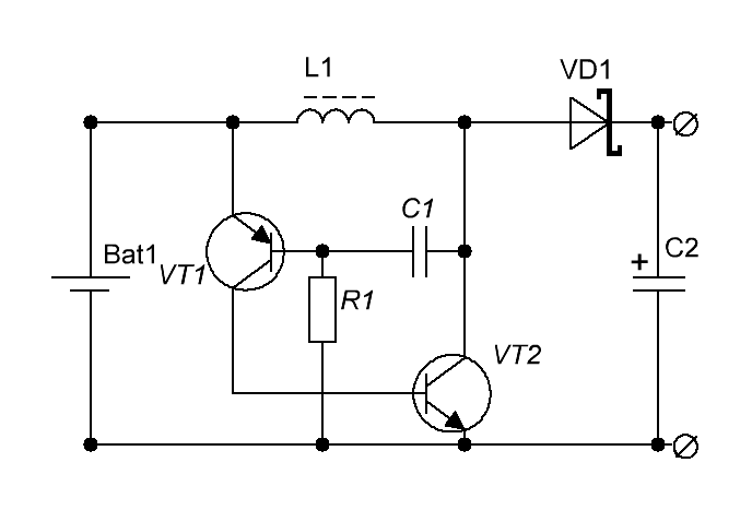

хотелось бы сразу сказать про гавносхемы типа этой download/file.php?id=301587 где вместо трансформаторной ПОС введено внешне управлени чемьл наподоб ждужего мултика ключ там закрывается непонятно чем ибо обраткой на базе даже не пахнет
фактически закрываение идет очень медлено с динамическими потерями...да схема работает но с КПД чуть выше 56% такой степ АП нам не нужен
кстати китайцы не дураки такое не делают...
Подскажите, в связи с тем, что писал musor как ввести в эту схему трансформаторную ПОС и обеспечить стабилизацию выходного напряжения на уровне 9В (ток 10-20мА) при питании от NiMh аккумулятора 0,9-1,3В или лития 3-4,2В?

Схема вверху страницы - историческая. Ею заменялись вибропреобразователи, и очень давно. Если в ней добавить конденсатор, скажем 0,1мкФ паралельно первичной обмотке, то все будет ОК. Если нет, то схема с КТ209, может "завестись" на мегагерцах. Недостаток в том, что на такой частоте, кроме низкого КПД, она может мешать работе мультиметра.
Ввести трансформаторную ОС, в последней схеме, конечно можно. Но зачем, если можно решить проще. Достаточно увеличить R1 в два раза и добавить еще один резистор с минуса VD1 на базу VT1. Последний резистор можно посчитать, но проще подобрать.
P.S. Для работы схемы от литиевого аккумулятора необходимо ограничить базовый ток VT2.
R1 - определяет выходной ток, больше резистор, меньше ток. Как все же сделать трансформаторную ОС?

Какое отношение имеет блокинг-генератор к несимметричному мультивибратору про стабилизацию выходного напряжения которого я спрашивал?
 Заголовок сообщения: Re: Преобразователь 0.5-1.5V в 5-9V
СообщениеДобавлено: Пн фев 17, 2020 22:19:04
Зарегистрирован: Вт апр 26, 2011 20:11:13
Сообщений: 54
Как я понимаю, имелась в виду урезанная схема от этой:
В обеих применен паралельный стабилизатор напряжения, который убивает, и без того низкое КПД. Возможно 20 лет назад это было нормально, но сейчас требования изменились. Так что схема имеет теоретическое значение, только. За исключением, если от нее, Вы запускаете более мощный преобразователь.
Ввести дополнительную ПОС - не получится. В схеме на двух транзисторах она уже введена, через конденсатор.
В любом случае, выходное напряжение лучше стабилизировать отрицательной обратной связью : )

Если делать не надо, если поговорить, то схема с одновибратором требует тщательного подбора резисторов и конденсаторов (R1C1 time по схеме Querist) в зависимости от напряжения питания и индуктивности дросселя. Плюс, подобрать еще один конденсатор с базы первого транзистора на + питания. Это задача еще та, и 99 процентов пользователей этого сайта не смогут это сделать.
To Querist: VT2, в Вашей схеме, работает как генератор тока и R1 определяет ток для него. Ничего больше. R1 вместе с C1 определяют время, в течении которого VT2 открыт. Если, за это время, дроссель успевает войти в насыщение, то Вы "пролетаете" по КПД и катастрофически. Если нет, то Вы не используете дроссель на 100%. Так что "делема" еще та.
To Querist: Транформатор (дополнительная обмотка) - линейный элемент. С его помощью не получится стабилизировать выходное напряжение. Поэтому Ваш вопрос останется без ответа.
Как влияют R, C и L на работу несимметричного мультивибратора я знаю, разбирался с ним и в симуляторе и в "железе", работает он отлично.
Ответ я нашел, со стабилизацией с использованием трансформаторной ПОС разобрался.

Все таки, не понимаю. Что тут ждать. Двухтактный пямоходовой преобразователь, где один транзистор работает как выпрямитель, а второй как ключ. Когда первый открыт, на базе второго удвоенное выходное напряжение, и в обратную сторону. Выбираем транзистор, который это выдерживает + 50%. PNP или NPN не имеет значения. И всех делов.
И сорри, оговорился. Это у меня на столе сейчас работает преобразователь, на 5252, который 80% КПД. Вообще 74 - 82% в рабочем диапазоне. Зависит от качества дросселя, в основном. Ток в спящем режиме 0,00006А. Зенер стоит на выходе всех подобных микросхем. Я встречал от 10 до 12 Вольт. Так что сделать преобразователь для "кроны", на 7,8V - абсолютно реально.
А несиметричный мультвибратор, конечно работает, с этим глупо было бы спроить. Вопрос в КПД и повторяемости преобразователя, только.
Схему, где ПОС учавствует в регулировании выходного напряжения, инетерсно было бы посмотреть ... не феррорезонансный стабилизатор напряжения, все таки. Но это на будущее.
