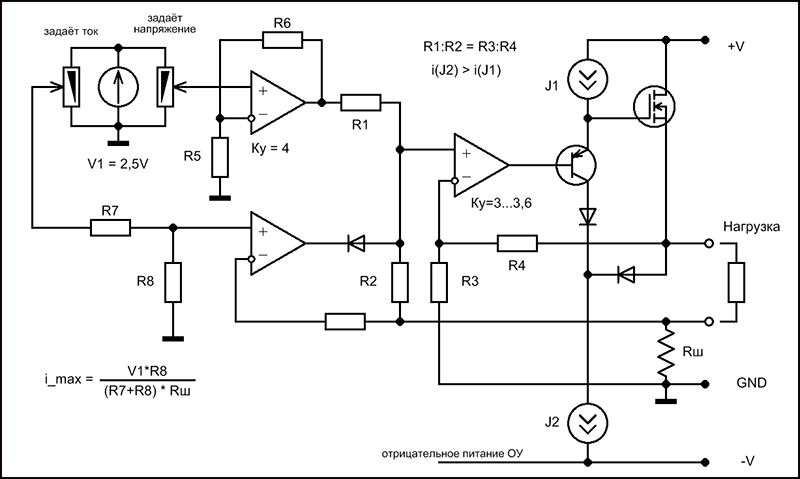

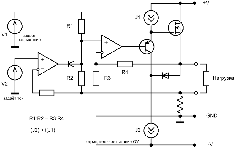

Немного проиллюстрирую то, к чему в последнее время я склоняю. Пусть это выглядит в виде функциональной блок-схемы
Правый ОУ занимается регулировкой, причём он регулирует всё время в обоих режимах.
Включение ОУ, датчика тока и источников опорных напряжений выполнены так, что все они соотносятся с общим проводом и их ток не течёт через датчик тока.
ОУ ограничения тока вмешивается в работу путём корректировки входного напряжения. В свободное от работы время он находится в отключенном состоянии при помощи развязывающего диода.
По подобной (*) структурной схеме собран вот этот блок, а на нашем форуме есть и тема для его обсуждения.
* не совсем, т.к. там не решён вопрос протекания тока опоры через сопротивление шунта, и ещё эмиттерный повторитель другого типа, но в остальном соответствует

А моя идея с последовательно включенными блоками может быть жизнеспособна?
Получается, что в петле обратных связей всегда только 1 регулятор и никто никому не мешает.

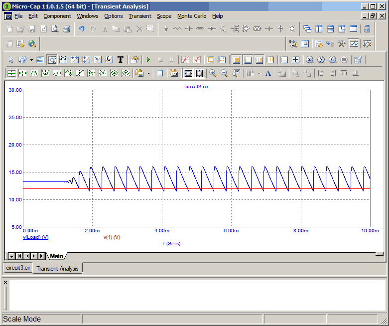

Ну, делали так на LM317 - даже в даташите каком-то на это изделие такое видел (и в Радио публикация была... а может и в другом журнале). На деле это те же штаны с теми же проблемами. Вообще, это нормально для систем со слежением за несколькими параметрами - имеется излом на характеристике при переключении с одного параметра на другой. В идеале излома не должно быть, но здесь он есть по определению. И в принципе получается, что чем точнее выдержка параметров - тем острее излом. Поэтому остаётся прохождение излома производить максимально быстро и плавно - хоть как-то скруглить уголочек. Ведь нет предела совершенству. Вот на примере вышеупомянутого блока простое изменение точки подключения C8 оченно придаёт шустроты при переключении.
И ещё булыжник в сторону ПиДБП. Взял я попавшуюся на глаза схему (про которую была речь, что мол возбуд на пограничном режиме), и...
Тут даже режим не пограничный, а напряжение в районе 12 вольт и нагрузка - чистый резистор 100 Ом. Даже переходный процесс не посмотреть :dont_know:
Интересно, его вообще кто-то проверял таким образом?

Попробовал убрать кондеры с потенциометров. Почти ничего не изменилось. Все та же синусоида 100 Гц с размахом 0.8В в этот раз.
Зачем второй источник тока?
 Заголовок сообщения: Re: Разрабатываю лабораторный БП, проверьте пожалуйста

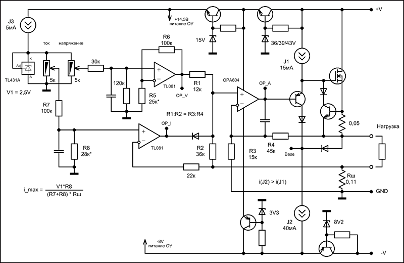

СообщениеДобавлено: Ср апр 17, 2019 11:28:04
Карма: 175
Рейтинг сообщений: 7680
Сообщений: 17234
Откуда: Тюмень
Рейтинг сообщения: 4
Служит двойной цели.
Первая - обеспечивает подгрузку выхода стабильным током, что необходимо при подключении к выходу питаемых устройств со значительной входной ёмкостью. При попытке регулировать напряжение вниз и подключенном конденсаторе, скажем, 2 т.мкф, процесс без отбора тока у конденсатора выглядит очень грустно. Вот в этом блоке такой подгрузочный генератор тока сделан как самостоятельный узел, отключаемый по мере необходимости.
Вторая - разгружает первый после ОУ эмиттерный повторитель, что позволяет поставить туда маломощный транзистор с более высокой граничной частотой.
Попутно обеспечивается защита затвора полевика от чрезмерно низкого напряжения - оно не сможет быть ниже напряжения на его истоке.
Ладно, чтобы процесс выглядел плавно идущим, а не прыгающим, добавим несколько деталей
Здесь формальные источники напряжений заменили на почти вменяемый узел. Верхний ОУ слева занимается тем, что просто масштабирует напряжение, получаемое с движка резистора, в годное для подачи на основной УО, который правее, а также обеспечивает околонулевое выходное сопротивление. Ну т.е. заменяет V1, показанный на предыдущей схеме.
Продолжает быть видным, что через Rш течёт только ток нагрузки. По факту конечно ещё и ток через последовательно включенные R1, R2, но этот ток, если взять R1 12 кОм, а R2 36 или 39 кОм, не превышает 10В/(12+36)=0.2 мА, что весьма мало: четыре тысячных процента от номинального тока, на который мы рассчитываем блок.

Это что, история как получилась итоговая схема?
выбрать силовую часть.
Она на картинке. Генератор тока заряжает полевик, 604ый забирает этот заряд. Полевик управляет силой. Какие еще варианты?
Кстати чем занимается транзистор рядом? С затвора на шунт. Защита от чрезмерного тока какая то?
Чисто для общего развития.
А дифференцирующее звено может быть реализовано отдельно и так же влиять через диод на 604ую? Ну как блоки CV и CC по сути отдельные, их можно удалять по очереди и получать только CV или только CC или ито и то.
