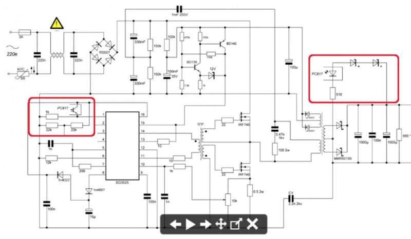

Интересно в чём тайный смысл такого извращения. И почему ты его назвал линейным?

Потому что с обратной связью через оптрон это релейная стабилизация.

Почему вдруг релейная, оптрон может работать в любом режиме, как в линейном так в релейном как обычный транзистор. И в БП опторары работают именно в линейном режиме которые выполняют функции ОС.
Да и оптопара с усилителем ошибки там не сильно и нужна, Достаточно минус питания ШИМки отвязать от горячей стороны и соединить с холодной, а сигнал ОС подать на внутренний усилитель ошибки, первая нога ШИМки.

Вопрос. Какой будет коэффициент стабилизации (примерно) вот в этой схеме?

Хреновый потому как усилителя ошибки практически нет, выходное напряжение сравнивается с напряжением стабилизации стабилитронов и всё. Чем не устаревает схема стабилизации чуть выше.

На какое выходное напряжения рассчитан вот этот блок питания?

5,1/4,7*30+5,1=37в

Я думал, что 24, но решил на всякий случай спросить. Если 37, то резистивный делитель (30к и 4,7к) даст на первом выводе микросхемы 5 Вольт. Это кажется многовато. У моего экземпляра микросхемы уже при +3,2 Вольта на инвертирующем входе ОУ получается 49% заполнение на выходе.
Заполнение зависит от опорного напряжения на 2 ноге и от экземпляра не зависит.
Усилитель ошибки сравнивает напряжение ОС с 1 ноги с опорным напряжением на 2 ноге и по результатам регулирует коэффициент заполнения.

Собрал на макете схему двухтактного преобразователя (стандартный пушпул) со схемой управления из приведённого здесь выше примера:
Схема себя ведёт более чем странно. Вообще отключил обратную связь, при увеличении нагрузки генерация ШИМ вообще срывается полностью.
