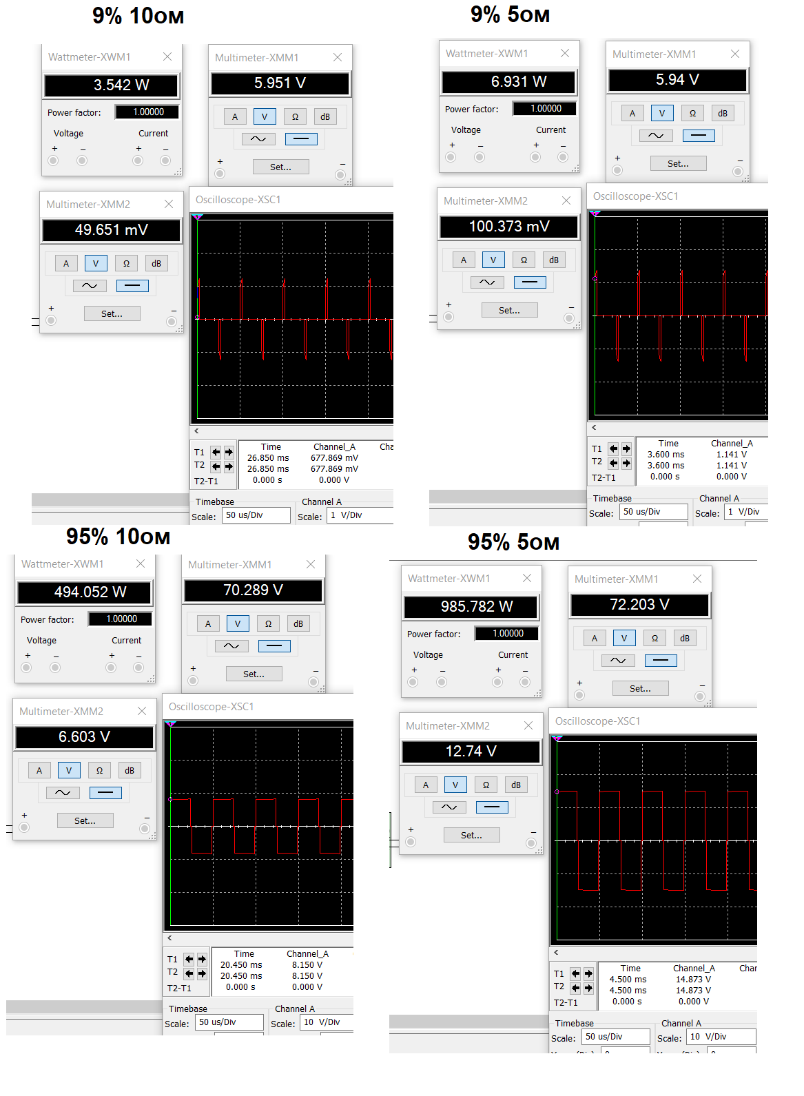

Естественно отлично понимаю что пишу, ТТ реагирует на ток, а не на мощность. Завтра хочешь всё докажу,
Схема
TT_ИИП.png [233.01 KiB]
XMM1 - вых. напряжение
XWM1 - мощность
XMM2 - напряжение на ТТ
Xmm3 - ток
"Держим" мощность на +/- одном уровне и следим за XMM2

С той лишь разнецой что ваш XMM2 измеряет среднее напряжение которое соответствует мощности. А в схеме которую мы обсуждали после трансформатора мощности стоит транзистор который реагирует на амплитуду импульса. Я уже писал что
Телекот писал(а):
А вот если увеличить конденсатор Б-Э возле транзистора защиту раз в 100-200 то получится интегрирующая цепочка и будет ограничение по мощности.
Так что подключи к своему ТТ ту схему которую обсуждали, поставь подстроечник в верхнее положение и подключи осциллограф или транзистор как в оригинале.
Подтасовывать данные не нужно, и нужно знать как работают приборы.

1. Как регулируется вых. напряжение ИИП? Меняем Кзап ШИМа. Так? Так
рассматриваем один и тот же транс - Ктранс = const
2. Через ТТ течет ток и ТТ реагирует на ток? Так? так
3. А сейчась постройте граффик на один и тот-же ток через ТТ и разное напряжение. Получите фигуру с разной площади. Это и есть мощность - одна высота и разная ширина
Нужно понимать как работает ИИП.

diplodok писал(а):
ak. Давай по порядку:
Берём часть схемы которую обсуждаем, там стоит транзистор с 9 ноги для ограничения тока. Когда транзистор открывается на коллекторе напряжение падает (сработало ограничение тока). Моделируем и получаем при выходном напряжении 5в и мощности 100Вт транзистор уже открыт. А вот при выходном напряжении 75в и мощности 800Вт транзистор ещё закрыт. Просто это всё нужно рассматривать в конкретной схеме. Симулятор есть пробуй, измеряй, разбирайся, если сам разберёшься лучше запомнишь. Если конденсатор в базе транзистора увеличить раз в 100-200 то будет ограничение по мощности. будет интегрирующая цепочка, в твоей симуляции интеграцию сделал вольтметр XMM2.
Да забыл сказать источники тока I1 и I2 это вытекающий ток по 9 ноге микросхемы.
А то ты берёшь совершенно другую схему с другими номиналами и подсовываешь сюда.

Power_1.png [60.05 KiB]
power_2.png [101.21 KiB]
И светодиод светится только на 986W выходной мощности
Я думаю, в показания приборов разберёшься.
На ослике (верх) момент перехода с 986 на 497W

Мы вроде обсуждаем вот эту схему.
А у тебя номиналы совсем другие. Хочешь что бы срабатывала по мощности нужно увеличить только номинал конденсатора с базы транзистора.
